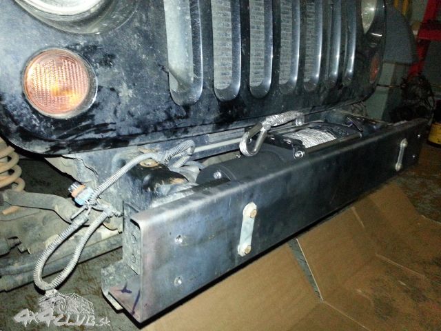

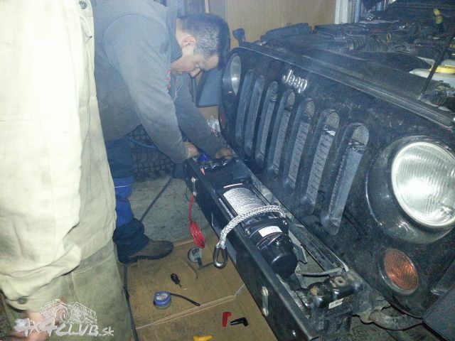

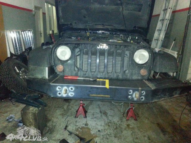

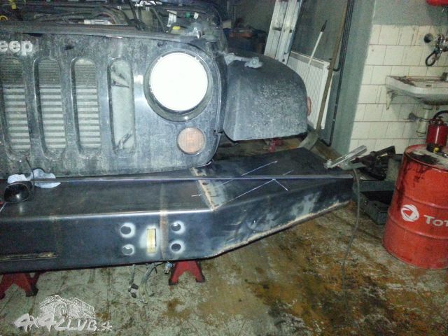

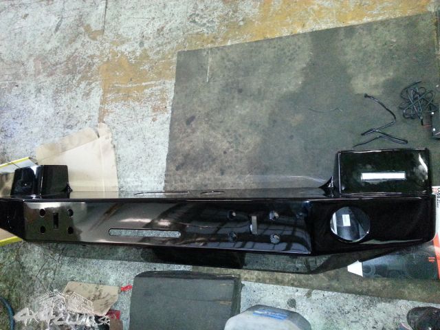

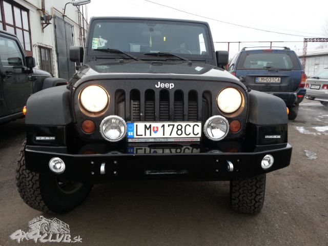

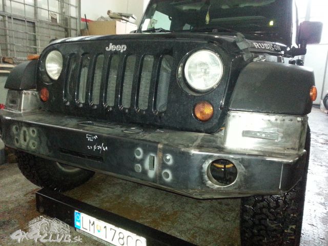

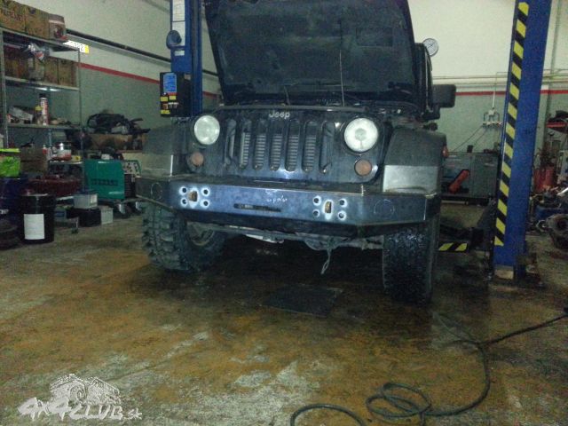

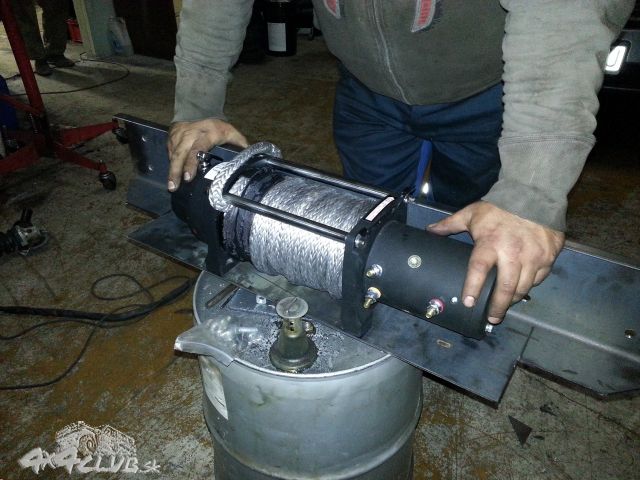

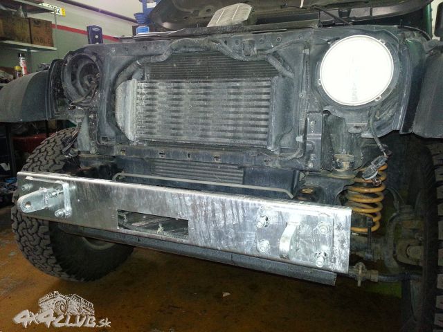

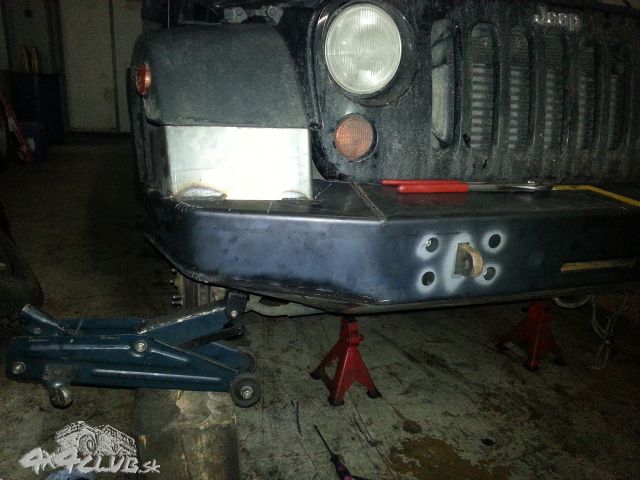

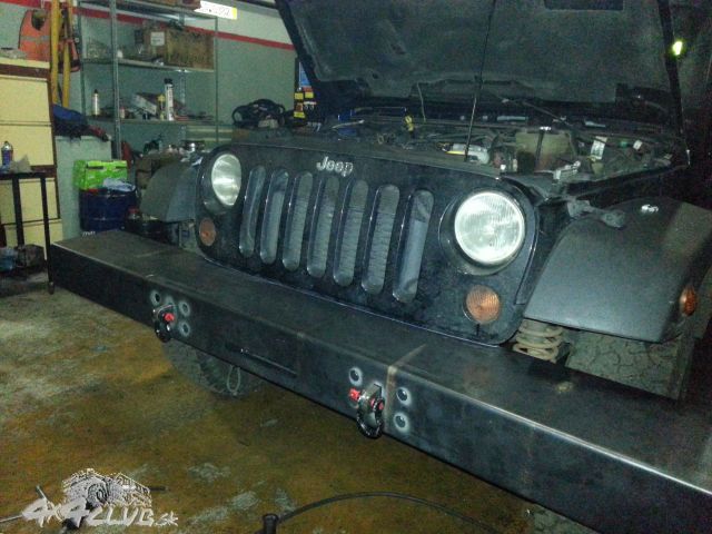

tak konecne prisiel cas aj na navijak a pevnosny naraznik ObrázokObrázokObrázokObrázokObrázokObrázokObrázokObrázokObrázokObrázokObrázokObrázok

mas ten cukrik pekne spraveny,, ale jedna vec sa mi nepozdava,, ta platna pod navyjakom je akej hrubky???zda sa mi dááko moc tenka,,bo ten cukrik ma svoju vahu a pri vyprostovani aby sa ta platna troska neskrutila,, bo to by bolo nem dobre,,, ako ze pre navyjak,,lahko by doslo k jej poskodeniu..
5 plech od spodu je navarene elko prichyteny na 10 srobach 12 kach o ram karoserie
Jeep Wrangler Rubicon 2,8CRD
Pia, 28.12.2012, 19:39
:smt017 nuz 5tka platna je trochen tenka,, na rovine na ceste vyhovuje ale ked budes pokrk v blate lezat na bruchu a zachytny bod kde budes zachycovat hak na lane navyjaka, bude niekde bokom a nie v rovine autaaa, moze to byt,, nebezpecne pre navyjak,, moze sa ta platna troska poskrutit, a nestastie je na obzore,, moze sa ti navyjak poskodit,, pozri si dokladnejsie temu o uchyteni navyjakov,, pisalo sa o tom tu habadej,, v jednom pripade tusim diesel nieco o tom pisal co robil klietku pre navyjak ak sa dobre pamatam,, bo ja som to potom tiez podla toho obklepol a pouzival som navyjak bezpecne a neobaval som sa od jeho poskodenia,, a druha vec ze ak sa navyjak poskodi mechanickyy, zaruka sa na to nevztahuje,, to len ako dobra rada,, inac ako postup a zhotovenie je na 1*,, len ta platna sa mi nepozdava ako som uz pisal,, 5mm je tenka,,,,,,

Pekne spravene :smt023
To takychto sikovnych ludi mame v Lm? :-)
