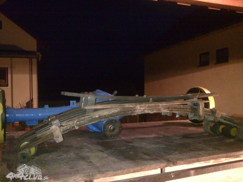

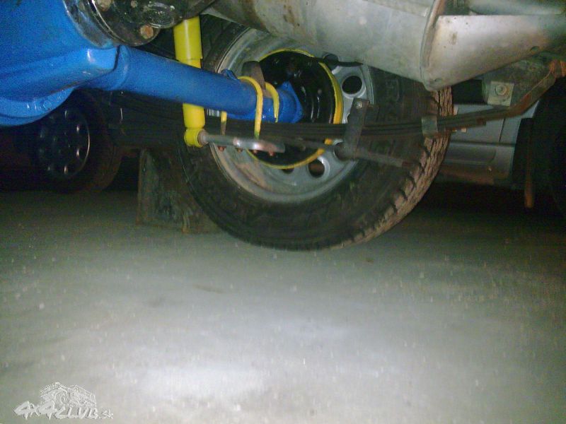

vyrabaju to www.autopera.cz su zosilene ako sa budu spravať-neviem budem testovať.cena 2650 čk bez dph kus,predne alebo zadne a silenbloky 75 čk bez dph polka maly,95kč bez dph polka veľky a vedia vyrobiť aj samotny list s okami okloko 1000 kč bez dph.na slovensko to prišlo za dva dni.posielaju na dobierku.

diky, som zvedavy.. cena je ok, mas listy pod alebo nad? o kolko su tieto ceske vyssie ako OME?

ked sa dobre pozres zistis to aj sam :!:

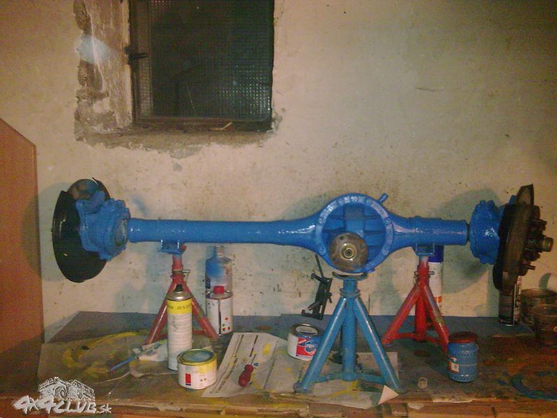

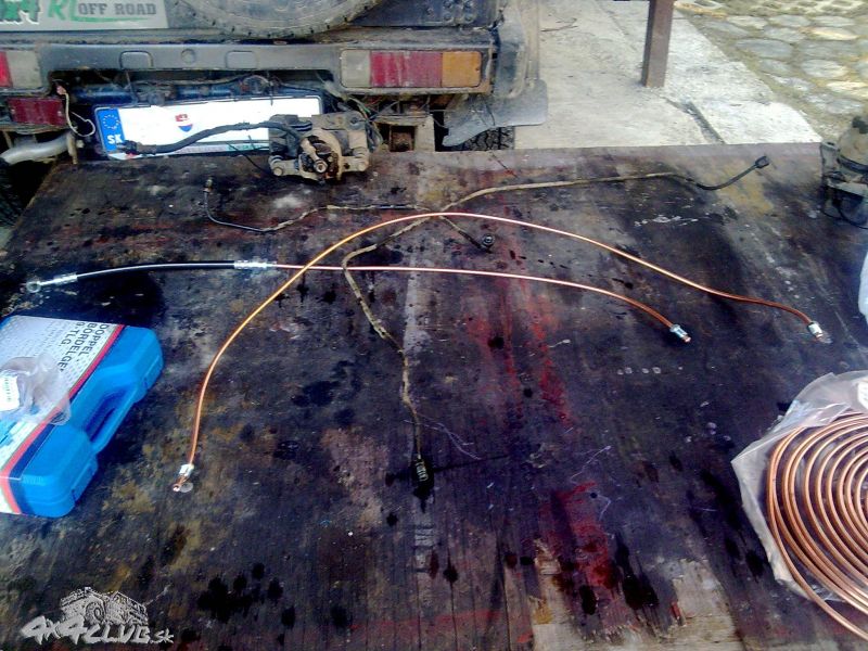

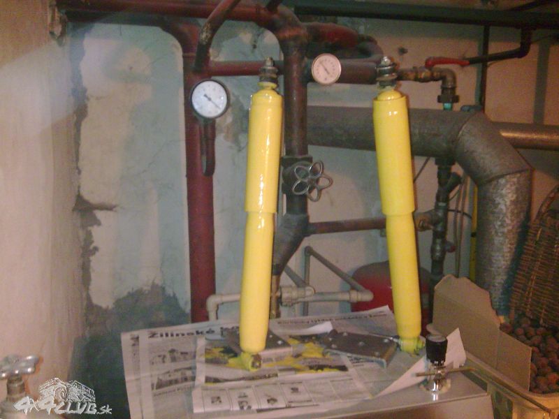

zas som čosi poskladal a ponatieral,ešte dlhšie brzdove hadičky a do nedele sa hadam aj odveziem :smt162

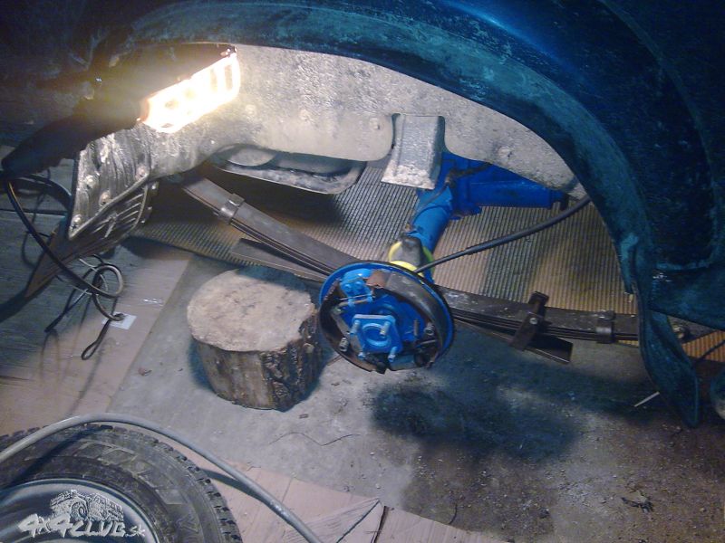

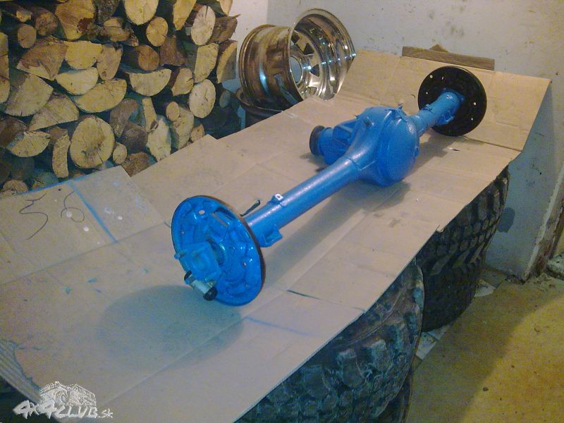

dnes som doskladal brzdy na zad naprave a na prednej dokončil otoč

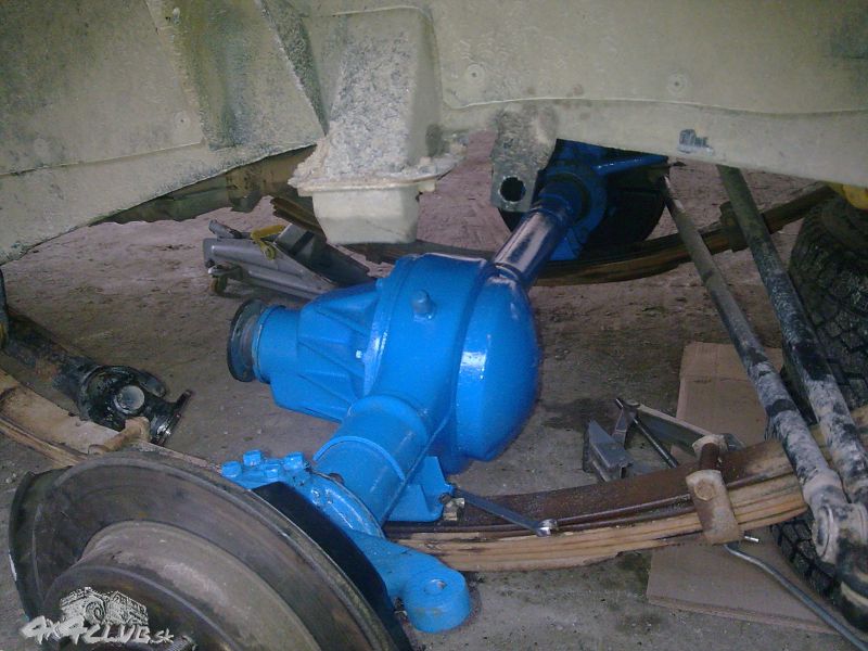

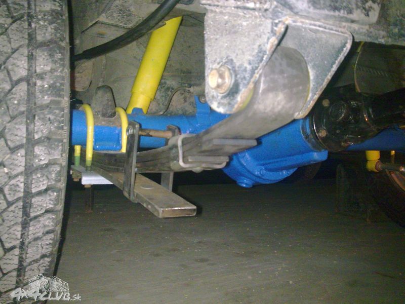

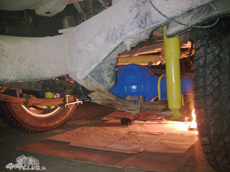

predna naprava je už pod autom

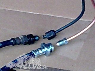

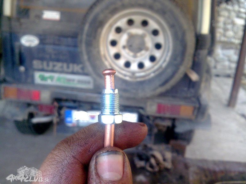

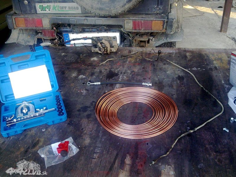

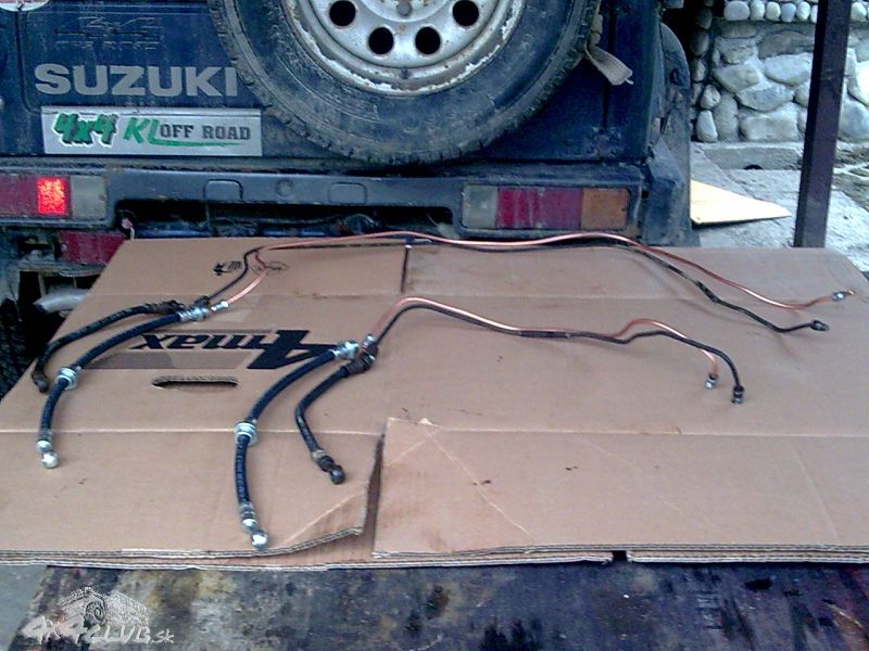

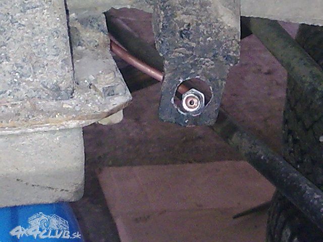

troška sa bavim z brzdami-dlhšie brzdove hadičky-zo swifta,len trebalo prerobiť brzdove trubky,tie som si vyrobil medene a trošku prepilovať držiak hadičky

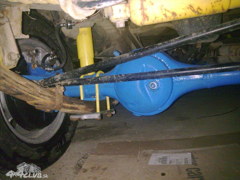

a už ma dve napravy vymenene pera,a nove brzdy

zvažujem o montaži pridavnych pružin,dať tam jednu alebo dve?
