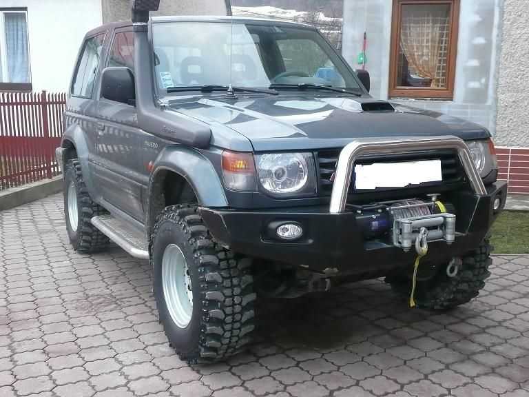

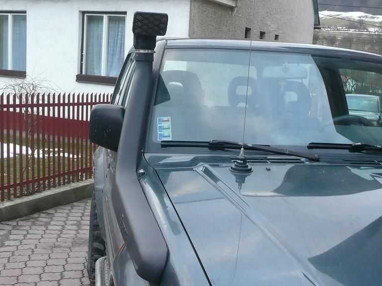

trosku som sa pohral s mojim pajerkom a pribudol mu novy snorchel.A od skoba (Puchov) ochrany ram.

Pekne si sa pohral,gratulujem :smt158

Noooo uz je to krajsejsie ako som pajerko videl v Nemsovej prajem veeela OFF kilometrov snim :wink: .

matere normalne krajsie jak moje.......
budem musiet daco robit s tym

Fakt si ho pekne vyfešákoval, 2,8 a GLS, to teda hej. S tým uz sa co to dá zvládnut! Este k tomu kraťák, proste paráda! :smt158

Krása gratulujem je fakt pekné !!!

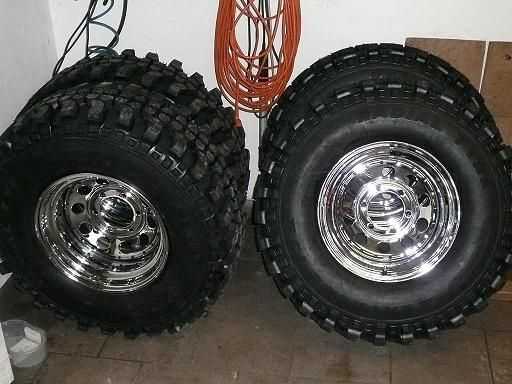

rozmer disku 15x8 et - 30 6x139,7 a pneu je 31x10,5 x15

Díky moc,to som chcelvedieť! :wink:

Super roboticka , nejak tak si predstavujem aj moju zatial lestenku-jeep cherokee 2,5td :P

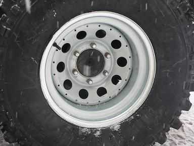

Parádne Pajerko, s tými diskami si ma inšpiroval ale bojím sa toho chromu, neopadáva to? lebo som počul, že dlho to nevydrží a začne sa olupovať, aký je výrobca diskou, myslím značku

boli chromove asi tak mesiac,pokial neprisla zima.hlavne sol na ceste tomu pomohla.ten chrom sa nestihol ani olupavat ,za 14 dni boli hrdzave a vypadali ako kus srotu.potom som ich dal nazinkovat a nastriekat priesvitnym lakom.hadam uz cosi vydrzia.

Ten nárazník je super.Je celý nakomplet robený,alebo kúpený.V ponuke som videl len nárazník na Nissana,na Pajerá som nikde nevidel.

pekne urobena kara :smt038

dobre porobene autičko :shock: :shock:
