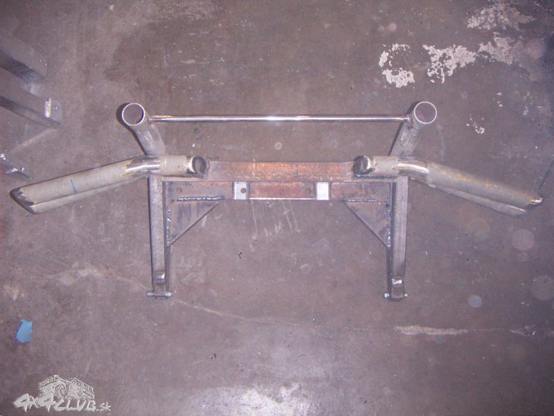

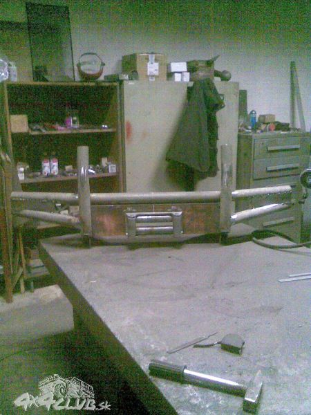

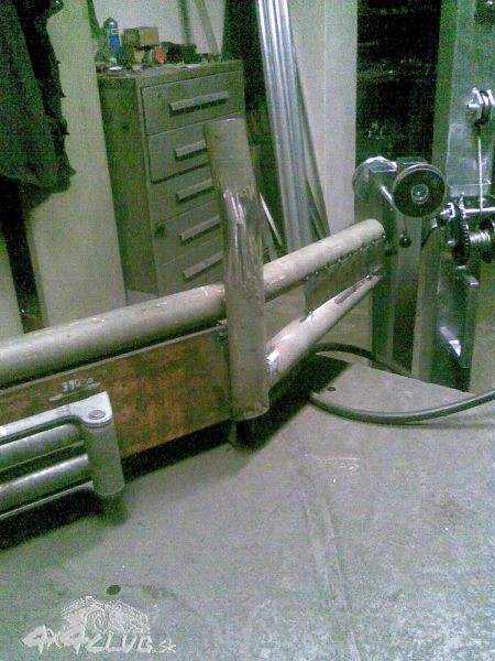

Kolienka nemali v CBA,................. tak som nechal na zajtra nech mám čo robiť z plechu. A final to nieje, pretože sa ako vždy, niečo ešte nájde.
Chcel by som mať tie rúry odnímateľné napríklad :-)
To Masurko: Nenapísal si, ako sa ti tento kúrenársky kubizmus páči. Si zabudol, abo čo? :smt163
Str, 04.03.2009, 21:11
vidím že sa nenudíš doma ako aj ja :lol:
som zvedavý na finálny efekt ako to dopadne,,,,,,
ale ten držiak na navíjatko alebo ako to pomenovať si poriešil velmi dobre,, to sa mi páči :smt023 :!:
Str, 04.03.2009, 22:26
Peto to kurenie alebo preliezky das potom na decke ihrisko???? :-D
Aky ma viznam ten ram???hmm ani svetla nekrite ani nic :smt078

Tunki, ten rám dufam, potiahneš až nad tie svetlá,nie? :wink:
Str, 04.03.2009, 23:12
Ja ani nechcem veľmi rám okolo svetiel. Len aby som mal kde namotať lano abo gurtňu.
Str, 04.03.2009, 23:44

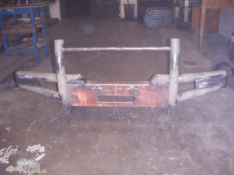

Dnes bolo na programe finálne zvarenie nárazníka............... dúfam že ho nebude treba nikdy viac zvárať. Okrem príchytiek a háčikov a debiliniek .
Pon, 09.03.2009, 19:22
Doplňujem ešte fotečky z dnešného dňa. Len malé úpravy a pôjde na afto :-)

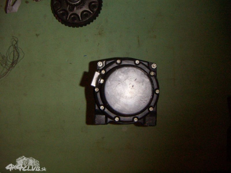

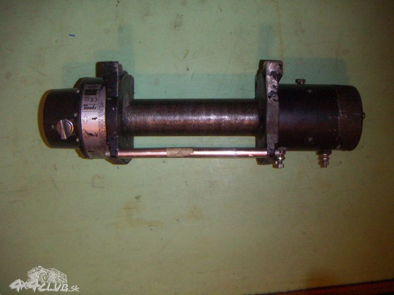

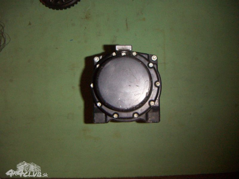

Tunki, nebudeš mať prístup k volnobežke navijáku. A to je škoda. Aj ja to mám tak a dnes by som to urobil inak. :cry:
Takto si to otoč...........
Pôvodná poloha:
Pootočená prevodovka:
Ide to ľahko.
Pon, 16.03.2009, 20:47
Tunki píše:
michi píše:
Mne to nepomôže, celý winč mám schovaný. Ale u Teba je to riešenie. :smt023
Uto, 17.03.2009, 11:23
A to ešte netušíš , že som chcel otočiť prevodovku o 180˚ a prepínač by bol spredu cez nárazník. Len sa mi nepozdáva, že by sa dalo doň takto ľahšie tresnúť.
Pri vhodnom chránitku by to bolo možné.

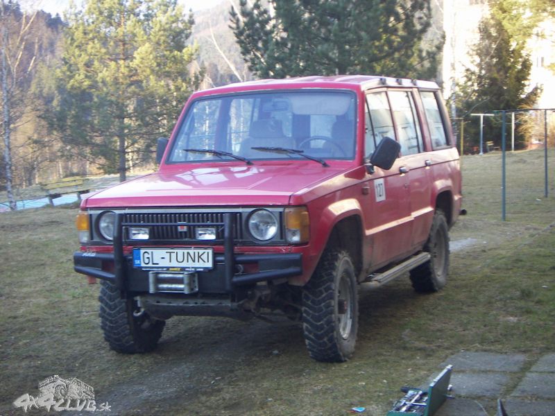

Toľko očakávaný moment je tu. :-)
Nárazník konečne dorazil z mojho bytu na auto.
Str, 25.03.2009, 19:31
Príspevky: 219
Bydlisko: Vrbov - Košice
Peknééé :smt128 :smt128 ešte tie disky s pneu a bude to stroj ... sa mi páči ako na fotke troper máva so späťákom :-D

EEjha tunki spravil pokroky... no tak gratulujem pekna praca. Inač čo sa tomu spetaku stalo???
