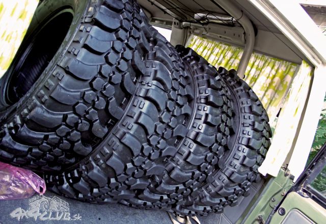

Dnes som si spravil trosku radost :) 265/75 R16 InsaTurbo s priemerom 81cm, take akurat :D

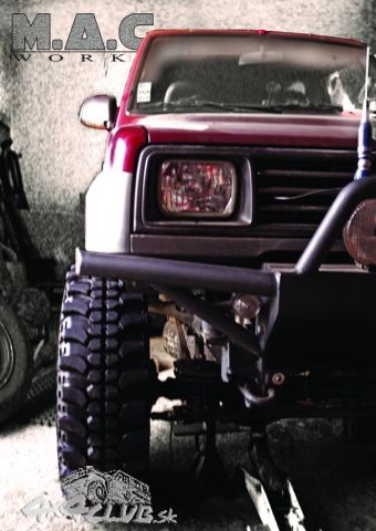

Vcera som primeral novu gumu k feroze :-) dnes sa mi podarilo postavit predok na kolesa, takze sa presuvam na zadnu napravu...
a takto bude vyzerat na novych gumach :twisted:

vyzerá to paradne zrob viac fotiek viacej fotiek sem dávaj nech je na čo pozerať :wink:

Do terenu su T3 velmo dobre, ale na nijakom aute nevyzeraju dobre.

s tymto nazorom nesuhlasim :-) ale kazdemu sa paci nieco ine....mne sa pacia aj T3jky na autach aj ked existuju krajsie dezeny :wink:

mattias konecne som mal moznost otestovat tie gumy, su fajn aj sa dobre brali v blate len sa ta chcem spytat ake tlaky si vnich maval na ceste a v terene?

Som rad, ze si spokojny, na ceste na dlhsiu cestu som maval tak 2,2, po meste koli nasim uzasnym cestam v pn som jazdil tak 1,7, a v terene najcastejsie okolo 1,0 ale skusal som aj 0,8 a napriek sirokym diskom sa celkom dalo, pri tvojich uzkych diskoch by to mohli zvladat aj na tych 0,8 ale ten 1bar je asi taky ideal :)

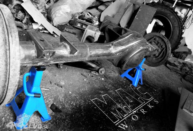

pracujem na zadnej naprave, vsetko je vymerane, vycistene a vybrusene, zacal som vyrabat uchyty ramien a misky na struny...
A ako bonus som zistil, ze tam je LSDcko co ma veeelmi potesilo a prekvapilo :wink:

:smt023 len by to chcelo viacej fotiek, trebars aj tie držiaky čo budú na náprave, ako to vyrábaš ramená atď
zadok bude tiež na takých ramenách ako predok či pojde 4 link?
