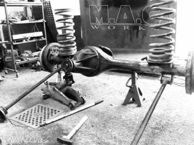

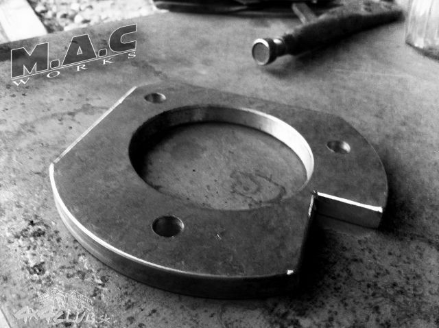

fotky budu, zajtra pokracujem a idem prave tie uchyty vyrabat, dnes som len zacal takze este nebolo co fotit, zadok budu jedno uchytove ramena a acko-rameno v strede...

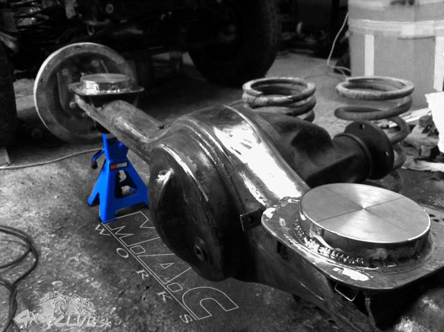

po dvoch mesiacoch odmlky som si nasiel polhodku na garaz a dokoncil som si ulozenia strun na zadnej naprave, viac mozno este buduci tyzden alebo az po konci sveta a po novom roku :-D

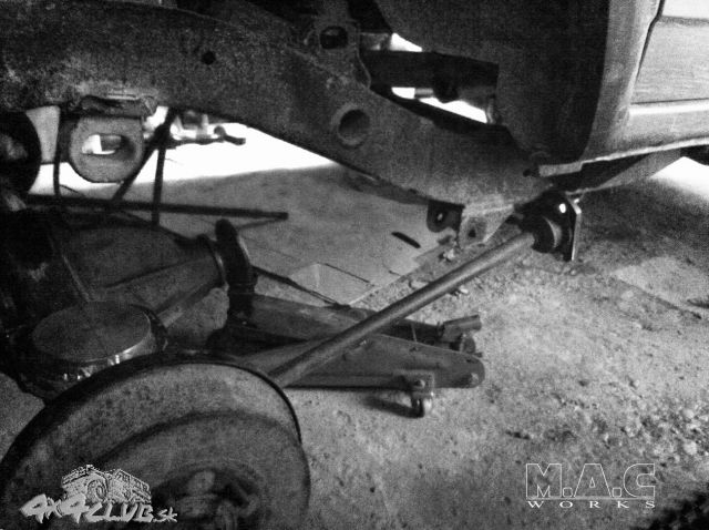

Kedze je trosku volneho casu, tak pokracujem so zadnou napravou, na naprave su misky strun, uchyty ramien a mam vyrobene zaklady na uchyty ramien k ramu, dnes som napravu "hodil" pod auto a mam pribodovane ramena aj ka autu...zajtra sa ideme povozit do TN na Vah 2012 a v nedelu uz to hadam postavim na struny a na kolesa, zatial bez ackoveho ramena, tam si musim dat povyrabat nejake veci po novom roku... :)
