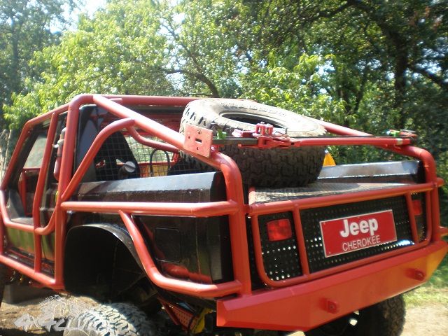

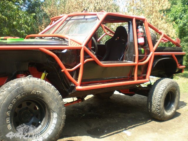

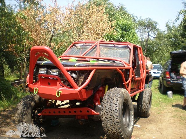

Tak dnes som mal moznost vidiet toto krasne MONSTRUM. :-D Obrázok
Snad sa Jurko nenahneva za tie fotky. Fotila to moja dcera. Ma to fakt namakane.Uz sa tesim az to uvidime v akci. Jurko SUPER ROBOTA. :smt033 :smt023

Nemám sa prečo hnevať ved tie fotky sú krásne ,hlavne že mám 2 foťáky a kameru a aj tak vždy fotím tím mojím verglotelefonom . Veľmi ti dakujem za ochotu a hlavne za tvoju trpezlivosť (v TN) pri čakaní na môj alternátor ktorí sa opozdil o viac ako 2hodini .A za dovoz priamo až ku mne domov . Inak po dosť náročných úpravách sa mi ho tam podarilo namontovať ale nieje ešte zapojení lebo má o pár konektorov viac než origo ale aj to som teraz vdaka netu vyriešil . Ešte raz dakujem !!!!!! A ešte dík aj za tie matice !!!

konečne fotky kde niečo aj vidím :smt123 ale nie je to fakt krása, hlavne tá brutálna deformácia pružín :smt125

Jurko,,,mas to skratka :smt023 :smt023 :smt023 ,, ale jednu vecicku este,, tie spruziny keby sa dali insie,, samozrejma vec ze tak dlhe, bo tamtie ti kazia imidz,,teda ze su stlacene na fest pri križeni,, inac ta Jeepka nema chybu...je to unikat !!! :smt045 :smt156

Dakujem páni . A čo sa tíka tých pružín ,no trošku som to nedoriešil lebo aj keby som dal ine aj tak by sa krútili . Na pravej strane je to pohoda všettko je to pre panhardku ale prerábať sa mi to nechce .
