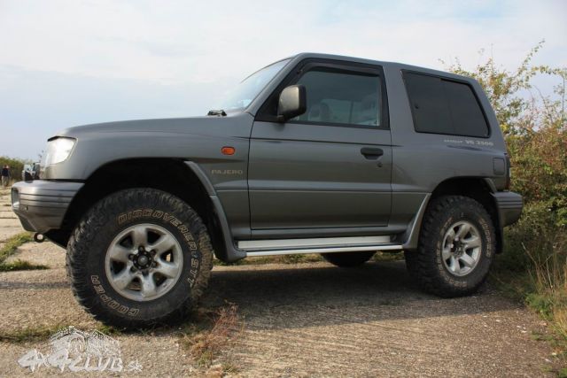

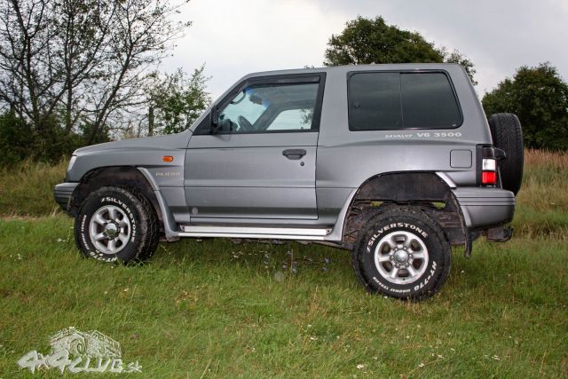

Martin, predávam ako som kúpil z Mitsubishi, merá sa to veľmi zle. Ale ak majú disky Nissan ET=10 tak potom Pajero disky musia mať väčšie kladné ET, lebo môžeš porovnať aj na mojich fotografiách, že Patrolové disky mi na Pajere viac trčia než Pajerácke.
A neboj sa, kolesá ti nebudú trčať ani keď zmeníš ET o -30, lebo ja mám 30mm podložky trvale a to je Patrolácky disk ešte o palec širší.
Pre informáciu a porovnanie sem dávam foto verzie "Blister flare fender" s pneumatikami 31x10,5x15 na originál Pajero diskoch a druhá je s pneu 285/75R16 (33x11,25x16) na diskoch z Patrola s ET=10.
V oboch prípadoch sú inštalované podložky 30mm (takže celkové ET sa posúva do -30).
Originál Pajero disky 7x15 (ET by malo byť +45) s pneumatikami 31x10,5x15
Disky 8x16 s ET+10 s pneumatikami 285/75R16 (čo je 33x11,25x16)

Hesh, aspoň si môžeš porovnať ako to bude vyzerať na tvojom aute.
