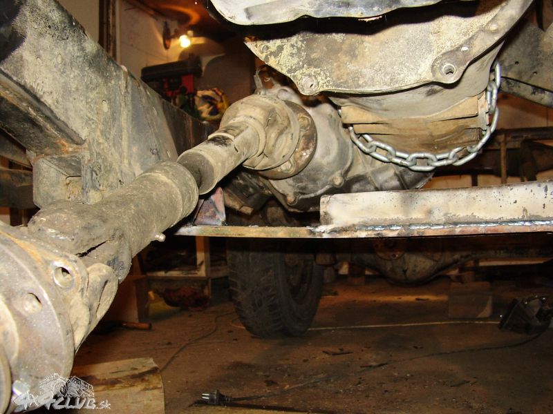

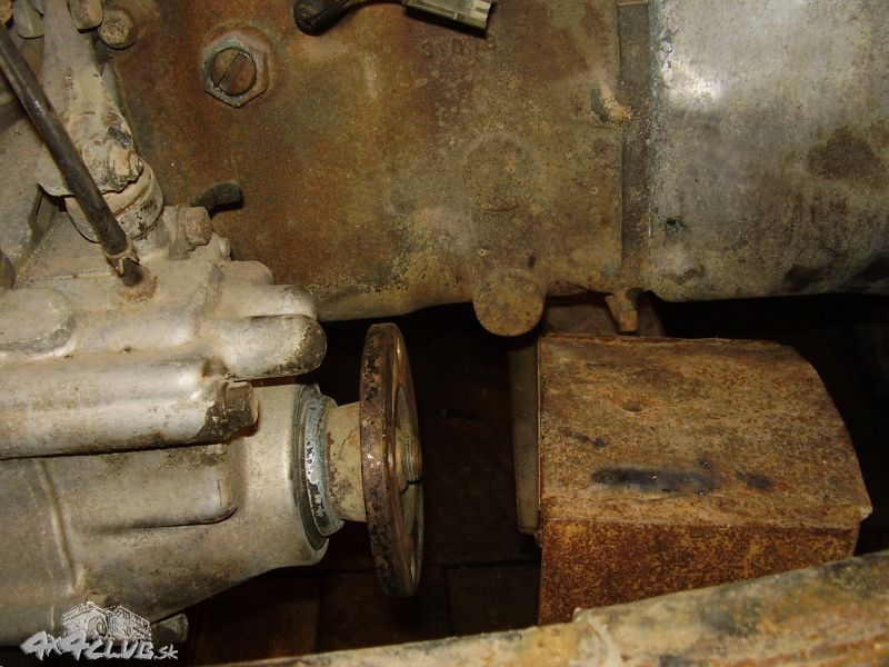

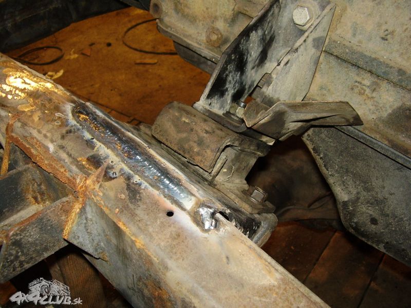

Takze zase kusok dalej.Nahodil som motor do ramu, teda navaril som drziaky zo stareho ramu,nakolko tam bol predtym iny motor a teda inak umiestnene drziaky.Najhorsie bolo odrezat drziaky zo stareho ramu bez poskodenia.
Medzitym som musel upravit priecny nosnik pod motorom kvoli kardanu.Bol tam uz spraveny most ale na 3oj liter a mne to akurat zavadzalo.Most odrezat a z priecky som sundal spodny 2mm plech a miesto neho som navaril 11mm pero Liaz.Dobre ze som to spravil,lebo po sundani toho plechu som zistil ze ten nosnik bol komplet vyplneny blatom.Nosnik som v mieste prerusenia nechal otvoreny aby blato vytekalo a aby sa dal vystriekat.
Povodny nosnik s mostom
Upraveny bez mostu.

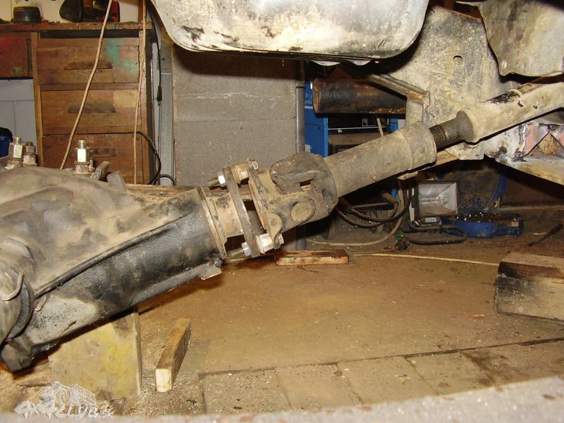

No a teraz som mohol pristupit k zuhlovaniu prednej napravy. Vyslo to tak,ze som musel pootocit dif o 10°.a este som mu pridal 2°°proti zaberu. To znamena,ze teraz ma caka pootocenie gul nabojov o 12° naspät.
Po tejto pakarni ma tesi aspon to,ze o co mam kratsi predny kardan o to mam dlhsi zadny a ten mi vychadza tak,ze ho nebudem musiet naklanat.Este teda budem musiet nechat predlzit kardan o 3,5cm.

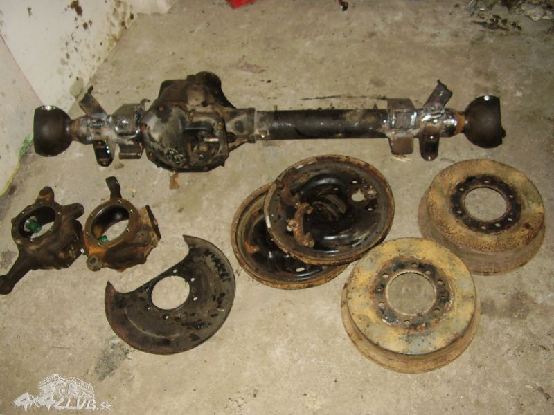

Vcera sa mi este podarilo zuhlovat aj gule nabojov.Pekna pakaren.Presne odrezat ,vylisovat,posunut o tych 12°°,nalisovat a zavarit.sral som sa stym cely den.
Obrázok Obrázok Obrázok
Kedze som nezohnal nikoho kto by vedel tvrdochrom,tak po opieskovani pojde cela aj s gulami do komaxitu.Zadna tak isto.

Takže , ak to bude fungovať , tak si rovno rozšír živnosť :wink: . /narovnávam gule /
A pod ten komaxit dúfam zinok ?

Ide sa pieskovat a praskovat

Haló , a ten ZN ? :cry:

Promiň.Jasne ze aj ZN.Uz je to vsetko tam.
Ak sa mylim tak ma opravte, ale kedysi som kdesi cital ze uhly medzi vystupom z prevodovky a kardanom a medzi kardanom a vstupom do difu musia byt rovnake...ak tomu tak nieje vraj tam vznikaju nejake vibracie..uz si presne nepamatam ako to bolo ale riesil som to ked som daval do Volgy motor z Peugeota aj z prevodovkou a slo to tam tak ze sa prevodovka trosku zvazovala nizsie kvoli velkosti tunelu v karoserii.
Tu mas v predu podla fotky nulovy uhol a na redukcnej prevodovke je ten uhol dost znacny...cize nie su rovnake...
mozno sa veci maju uplne inak ale za zamyslenie to stoji...

Slabo si to cital.Tych variat je viac. Mam tam 0°plus 2°proti zaberu a na strane prevodovky je dvojkriz.
