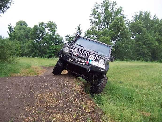

No dnes som skúšal nahadzovať 35" pneu a celkom slušne to vyzerá
A tu som skusal krizenie
krizi to cca 60cm

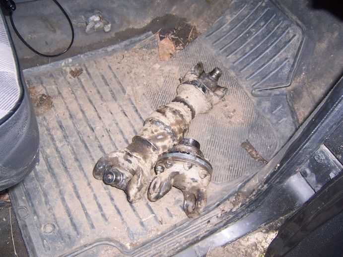

A ako naschvál mi toto vypadlo cestou z Tisovca, našťastie iba 10Km od domu tak som nemal ďaleko
Celkom srande kvôli tomuto stalo G 6 týždňov :cry: :cry: :cry:
