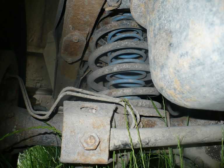

romo11 píše:
najprv som si myslel ze to je kvoli tomu ze je to 7 miestna verzia...ale kedze take struny nik okrem mna nema asi to bude fakt dorabane...kazdopadne ten zadok stoji pekne hore a vyzera to lepsie ako par kusov co som videl ze viseli v zadu ako keby mali nalozenych 500kg cementu :-D ...a kupodivu to ani neskace na ceste...skor predok sa mi zda ako keby si pytal ine tlmice, hlavne mimo cesty sa mi to zda byt dost tvrde
Vpredu je naozaj vhodne vymenit tlmice. Original su take obycajne olejove a nestoja za vela. Ale nepodcenuj zadne. Trochu som s tym experimentoval a pri nevhodnych tlmicoch vzadu to vedelo slusne odskakovat pri trochu rychlejsej jazde po nerovnej ceste. Ta tvrdost je vcelku namieste. Pri makkom nastaveni prednych tlmicov to islo casto na dorazy a zadok zase skakal ako koza. Mam taku testovaciu cestu, kde som na origo tlmicoch mohol ist tak dvojkou, po vymene tlmicov kludne trojkou, len v aute musi byt vsetko priviazane, inak to mam na hlave.

Registrovaný: Str, 29.08.2007, 21:34
Príspevky: 37
Bydlisko: PROVODOV ČR
romo11 píše:
takto nejak vyzeraju tie moje zadne pruziny
Ty pružiny tam někdo přidal,dávají se tam například z Favorita.

Pia, 13.06.2008, 12:03
Príspevky: 1804
z favorita tie pruziny asi nebudu, to auto bolo dovezene z nemecka asi 3 mesiace pred tym ako som ho kupil ja...a chlapik od koho som kupil sa zaoberal dovozom aut...ele aspon viem ze to tam neni origo
