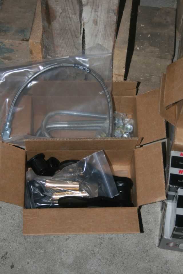

Andrej, tá brzdová hadica, čo jedným koncom vytŕča z krabice, akú má tú druhú koncovku(tvar)?A závit, teda oba(štyri)?A dĺžka?

2Rado ND:
tie hadice brzdové sú na tom tak, že predné (2 ks) majú na jednej strane
vnútorný závit - tam sa strká trubka brzdová
a na druhej strane majú kovovú kocku, ktorá sa cez holender prikrúca k brzdiču
Zadná je na tom tak, že zasa má hore závit vnútorný (na trubku)
a dole je kocka, ktorá slúži ako rozdeľovač ku obom zadným kolesám
(a navyše má v strede ešte 1 dieru, ktorou je prichytená o nápravu. A to dokonca tak vifikundačne, že ten šrób , ktorým je chytená , je dutý a tvorí zároveň odvetranie zadného difu )

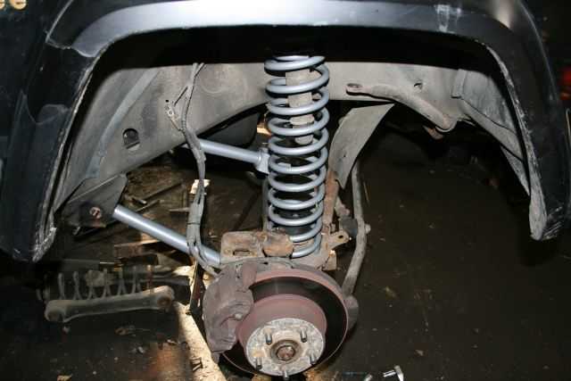

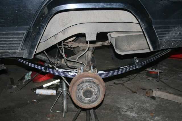

Tak práce na podvozku pokračujú :wink:
Pravá strana
Ľavá strana
A tek si len sedím a sedím na zdviháku :-D

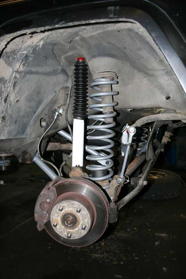

takže part 2 :-D
Pravá strana
Lavá strana
Zadné listííí
Takže part 3 už bude komplet afto na podvozku RE 4,5" :wink:

Moc pěkně se na to dívá.
Zajímá mě vyřešení zadního kardanu ........ bude se tam dávat nějaký sye kit nebo se to nechá tak? 4,5" už je poměrně dost na Jeepa, teda z mého pohledu.
A panhardka je na čepu, nebo je to předělané na silentblok? Myslím tím u domečku, nějak to tam je na fotce zakryto.

ruta píše:
Nicméně je to RADOST se na toto dívat.
dočasne sa to vyrieši spustením prídavnej prevodovky, časom možno SYE
Panhardka je štelovacia RE, s naklápacím ložiskom

Poporiadku :wink:
Panhardka je tam RE štelovacia, zatial je to riešené podobne ako štandartná panhardka, ale je objednaný nový domček úchytu a tým pádom sa oko otočí o 90 stupnov čo už je tak ako má byť.
Čo sa týka kardanu, zatial to zostáva tak ako je, nieje to uplne naj ale vzhladom nemal by byť s tým problém, osobne mám zadok cez 5" hore a povodné riešenie a fachčí to v pohode ak su zoradené uhly kardanu.
či sa to bude prerábať na SYE to závisí od majitela nie odomna momentálne, a hlavne financií.
Apropo Pal to mal donedávan na svojom pavukovi tak isto ale on je tuším viac ako 6" hore a tam už to nebolo až také ružové, ale šlapalo. :wink:

ruta píše:
Dík, ještě dotázek o kolik bude spuštěna přídavka?
No a tomu naklápěcímu ložisku stejně nerozumím :-D :-D
prídavka o necelý palec :D
táto parchantka nemá na strane kastle čap , ale ložisko naklápacie kĺbové
(pracuje podobne ako silentblok, ale má väčší pohyb)
a upravuje sa domček panhardky
