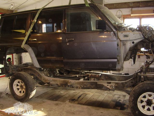

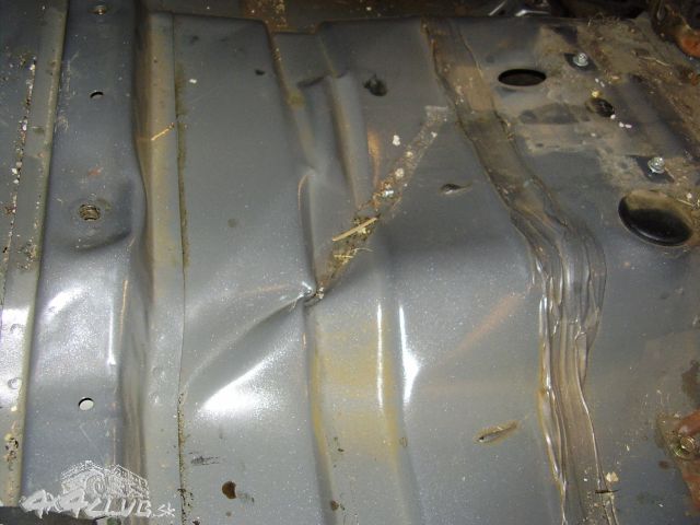

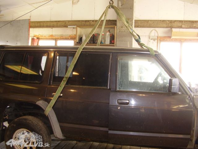

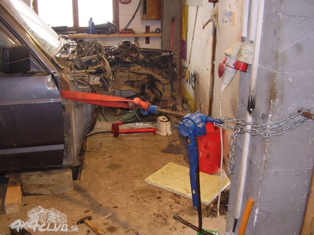

Dnes som bol doma a cosi som stihol. Kasnu treba rovnat,takze musela dolu.Este uvidim ci pojde na stolicu alebo sa s tym pohram sam.Od poly dopredu je na pravej strane svihnuta o 1,5cm.Tym padom sa za tunelom zvlnila podlaha.
Nie je to vela ale kedze to bude lestenka tak to vela je(aspon pre mna).Takze uvidim.Rozhodnem sa podla terminu a ceny stolice.Obidva Troly su jeden rocnik a tento je neuveritelne zdravy.Na rozdiel od toho druheho :smt139

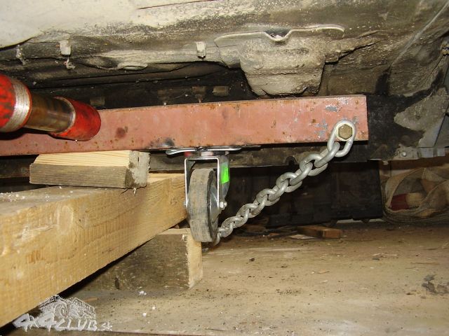

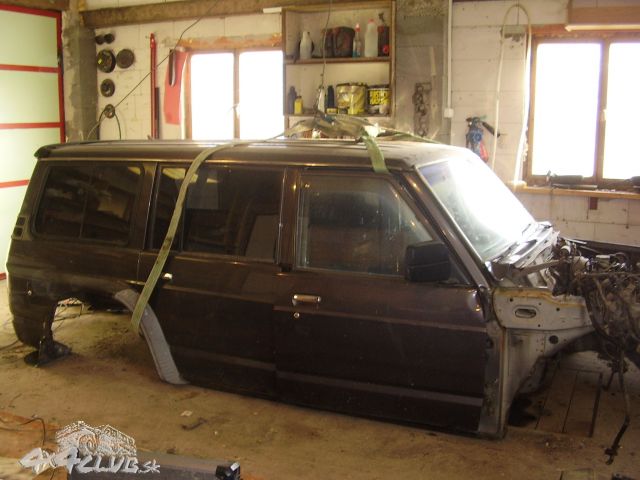

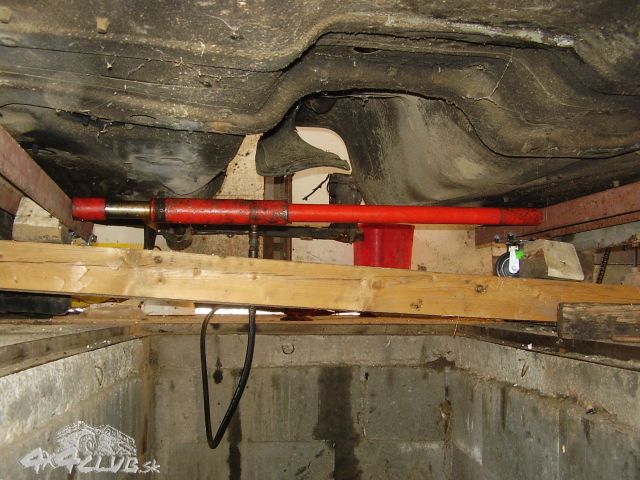

Kedze som nezohnal stolicu(a som rad) tak zasa samodomo.

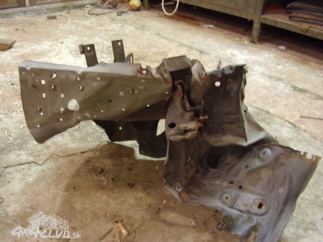

Blatnik som odvrtal uz cez tyzden.Ano toto je podblatnik z Patrola

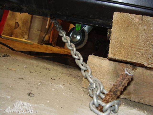

Stolica samodomo

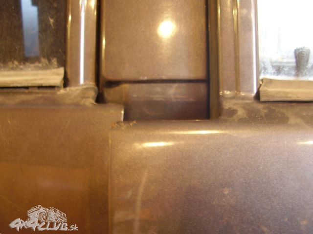

Takto sedeli dvere pred
A toto je vysledok

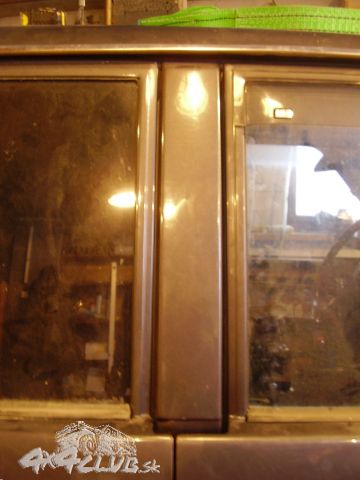

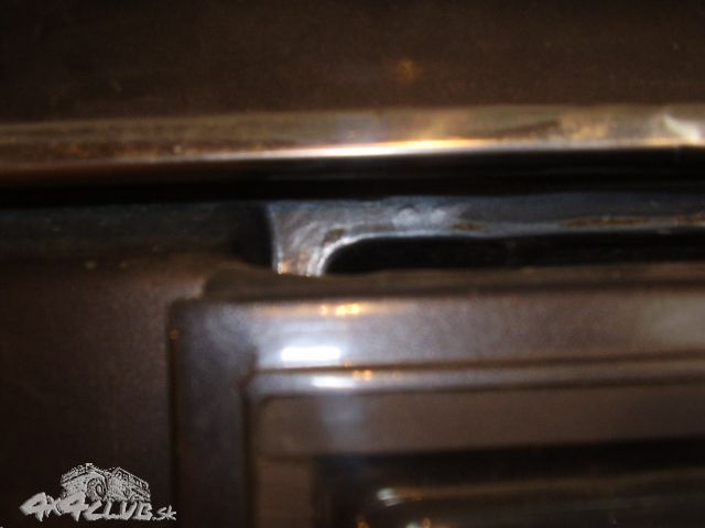

Na dverach je to najlepsie vidiet ale neslo len o ne.Bolo treba pravu prednu stranu vytiahnut dopredu a von.Takisto pravy stlpik navrcu a podlahu od spolujazdcovych nôh az pod zadne sedadlo vytiahnut dopredu a zrovnat,vratane vsetkych vystuh co su medzi tym.Podarilo sa skvele. Vsetky miery uchytov,diagonaly a proste vsetko podla vykresu v manuali sedi na milimeter presne.Dokonca aj ta zvlnena podlaha sa podarila krasne zrovnat.Neskromne so na seba hrdy.Teda aj na Frantiska.Bez neho tazko.

ty si hotovy kuzelnik :D pekne, len tak dalej
Pia, 29.01.2010, 0:29
A vplyvom toho naťahovania nemáš teraz menšiu garáž?? :-D

Pekna, takmer "modelarska" praca. :smt023

Tunki si ma predbehol ... Patrol cosi znesie , ale ci je garaz spravne dimenzovana Dindaj testuje tak povediac on-line.
Dindaj = klobuk dole (kontrolna otazka = charaktery by si nezrovnal ???, ked sa divam na spravy ,poslal by som ti do garage par adeptov, ktori by taketo natiahnutie na skripec doost potrebovali)

No pekné .Ja toto robiť v tej šope čo si videl tak strhne ešte aj susedovu :D :D No len pracuj priatelu !!!

Tak to si ozaj profesionalne natiahol,kurwa parada klobuk dole až sa mi nechce verit ako presne to maš!!!!!
Macher :D :smt023 :smt023 :smt023 :smt023

... no vidim, ze som mohol aj ja robit fotoserial. :-D Len ty si buracku kupil a ja som si ju zrobil sam... teda aj opravu.
Teraz vlastne budes mat "nove" auto, ktoreho historiu tvoris sam.
