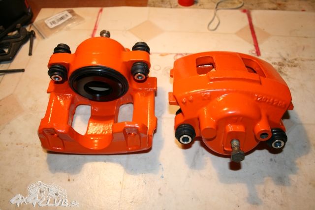

Dnes večer pre krátkosť času len predné brzdy poskladané.
Zajtra zadné, a ešte hromadu vecí pripraviť aby to šlo na auto už finálne.

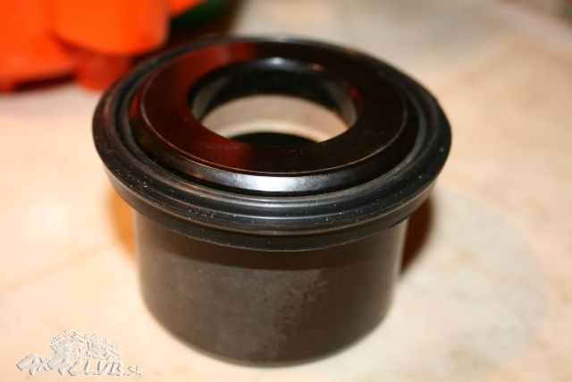

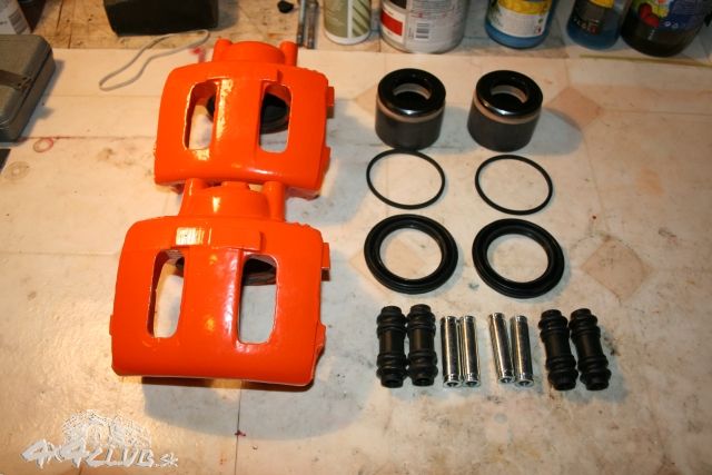

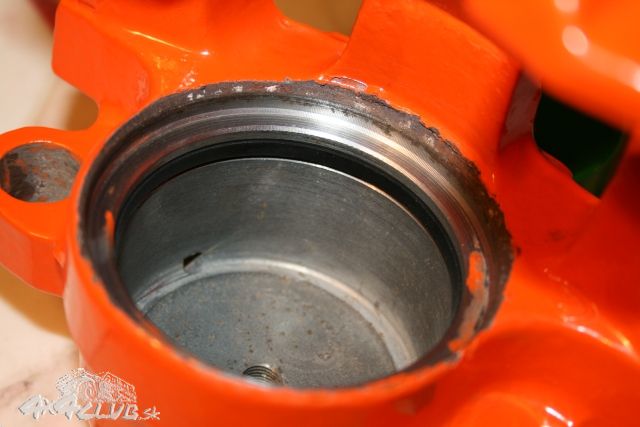

Občas treba aj brzdy dať do poriadku ak najme predtým sa o ne nik 14 rokov nestaral, takež výmena všetkého spotrebného na brzdách, pôvodné zostali len odliatky brzdiča.
Vnútorná tesniaca manžetka
Nový piestik z manžetou vonkajšou
Tak ešte gumové vlnovce, ocelové vložky do nich a brzdy su pripravené.

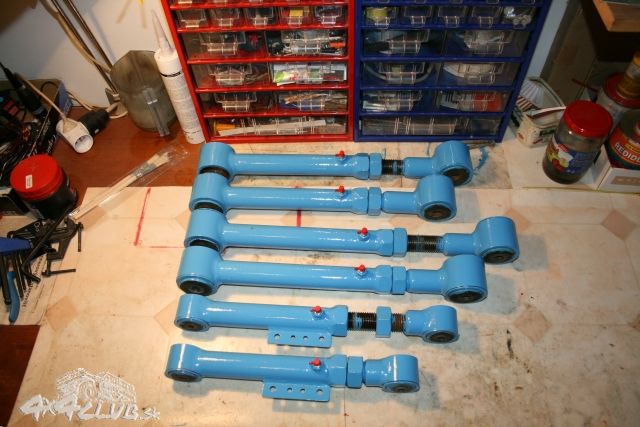

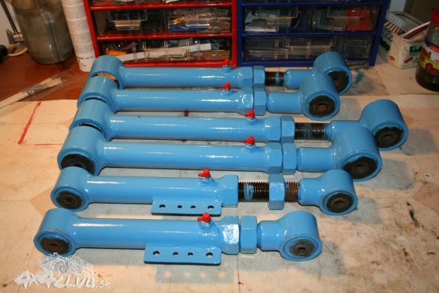

Prerobené moje pôvodné ramená na štelovacie.
Zároveň v závite sa budu pri krížení pootáčať aby sa nekurvili silenbloky. Jeden bol uplne na padrť.
Ramená su urobené dlžkovo v rozmedzí štandartu až možno 6" liftu, čo nevyužijem ale je tá možnosť.

Takze predsa? :-) One a na co tam je ta kontra?

ked to daš do serie či 2" liftu tak to zakontruješ. Mne už chodí náprava moc v krížení a ničil by silenblok moc takže je tam keby sa toho náhodou zbavoval niekedy.
A nieje ešte určené či na bežný povoz to nedotiahnem a len ked pojdem blbnuť tak to povolím, ...... stále vo hviezdach

Musim povedat , ze tymi mastenickami si ma dostal ! Ked to budes mat vsade takto pripravene potom uz ziadna demontaz = uz len budes chodit kolo jeepky ako mašinfírer (alebo šífmajster) z dekalamitkou a kusom pucvoly !

Na spodnych ramenach mas len 1 maticu navarenu na rure, alebo je aj zavit v rure ?
Štv, 12.03.2009, 11:24
No len matica a na závitovke je dištanc aby bola vymedzená vola.
Celý závit nešiel už urobiť nakolko vnutorný priemer bol cca 32mm a závitovka je len 30mm :?
Preto su tam kontri pre istotu.
Štv, 12.03.2009, 11:26
Neviem, neviem... Radsej si ich nahod a chod to niekde vyskusat max. vykrizit. Ci to bude drzat a nevyhega sa zavit. Na hornych je to v pohode, ale na spodnych sa mi to zda malo. Ja som na horne daval 4 matice za seba M22 a zavaril - ale tam staci ozaj jedna. Ale na spodne by som dal min. 2 manice za seba.
(nechcem ta zneistovat, len pre istotu si to vyskusaj v praxi, nech sa nieco nestane)

ty kokso andrej tota oranžova farba neuveritelne priťahuje oči skade si ju nabral... ale hlavne - vydrží to na tých brzdičoch ked sa zahrejú pri intenzívnom brzdení? je to nejaký epoxy-lak alebo čo to je. :roll: :roll:

Andrej trochu mi nejde do hlavy tá kontramatka...ked rátaš s pootáčaním. Nebolo by v tom prípade lepšie zdvojiť...prípadne ztrojiť matky ich zvarením dokopy aby bol kontakt závitu na čo največšej ploche?
