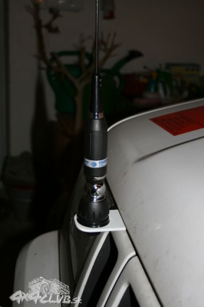

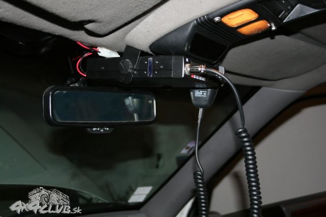

Ako vždy čo sa človek bude nudiť doma, tak zaliezol poobede do garaže namontovať zase niečo čo leží doma.
Naradu sa dostalo CB čo už nejaký piatok sa válalo v skrini.

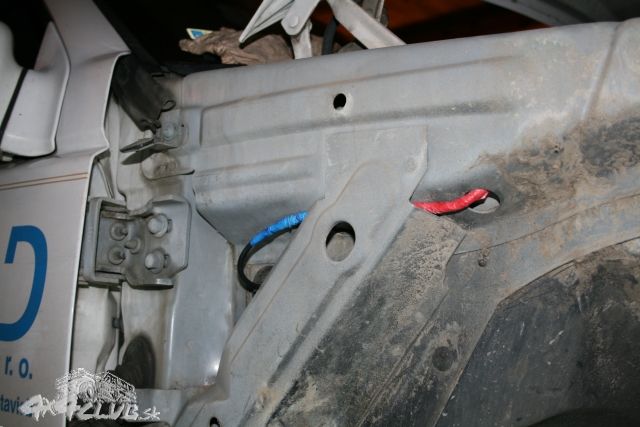

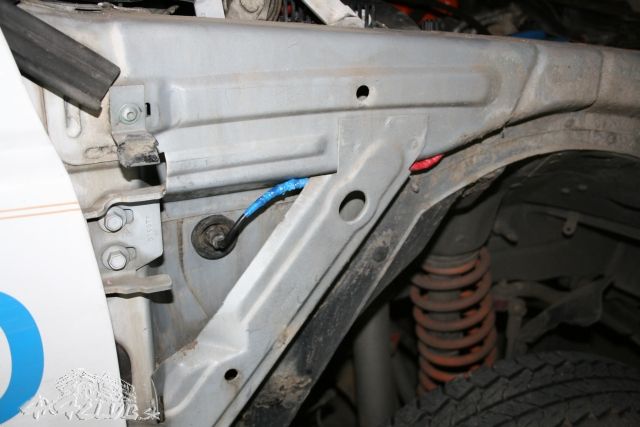

A kedže sa mi nechcelo vrtať do karoserie, tak využil priechodky po auténe, ktorá už nebola funkčná. Akurát som musel dať doel blatník. Aspon som pri tej príležitosti vyčistil kanáliky na odtok vody a v spodnej časti tu zeminu na sadenie zemiakov, bolo to ho asi za pol kýbla :-D
Anténa dostala pekný výložniček spod prednej kapoty
CB umiestnil pod hornú konzolu, kupodivu sadol aj origo uchyt CB akurát sa v nom spravil otvore pre skrutku čo drží stropnu konzolu na streche.

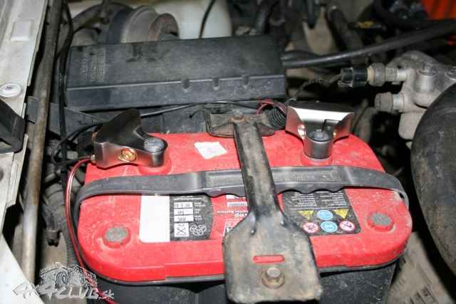

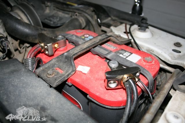

Zároven som sa konečne dokopal k tomu aby vymenil svorky na kábloch na baterke. Rezrevu tam ešte mám na navyják a nejakú tu elektriku.

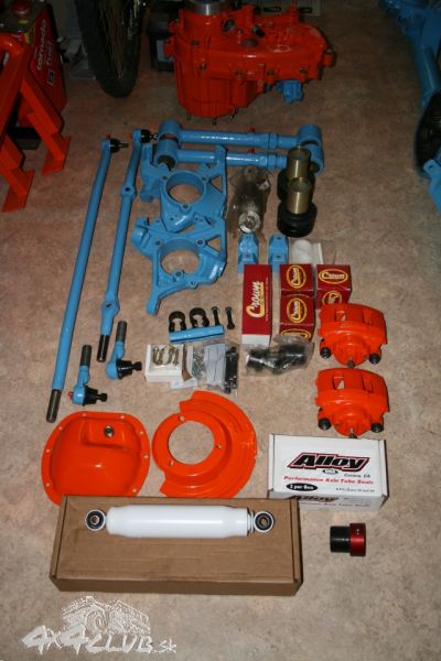

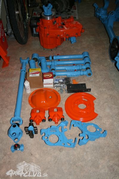

Trošku som sumarizoval, čo pojde v najbližší týžden na auto :-D
Predná náprava, ešte samozrejme samotná náprava
Zadná náprava a + náprava
Samozrejme selec-trac, zadný kardan a hromada iných veci.
Foto z prestavby postupnej bude neskor.

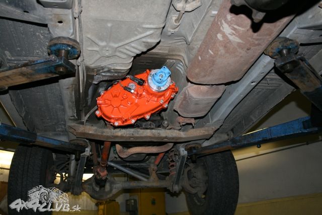

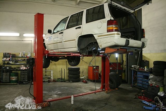

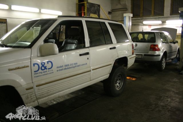

Tak dnes započala pomalá ale istá prestavba.

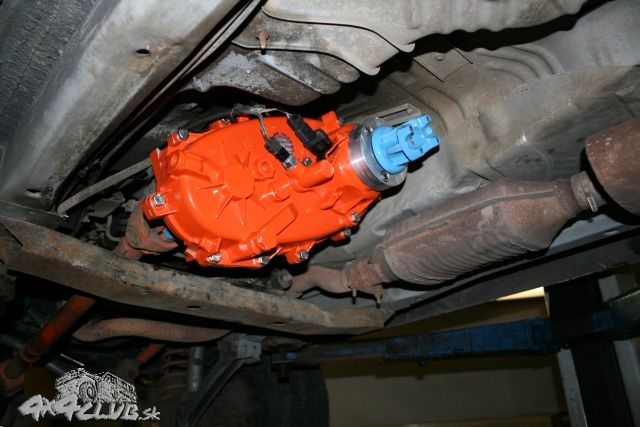

V prvom rade nahodenie novej rozvodovky 242.
Dalej sa popracovalo trochu na remenách a Števo zváral ja brusil o dušu spasenú :-D
Týmto chcem vyjadriť podakovanie chalanom čo jednak robia v BA servis Jeep pod mojím dohladom a maju so mnou trpezlivosť. Vrelá vdaka.

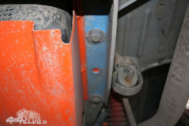

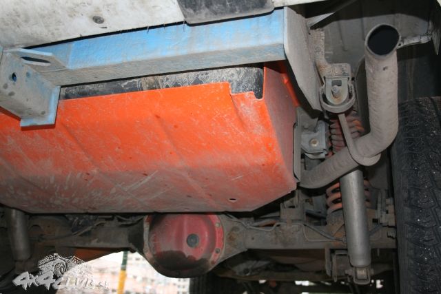

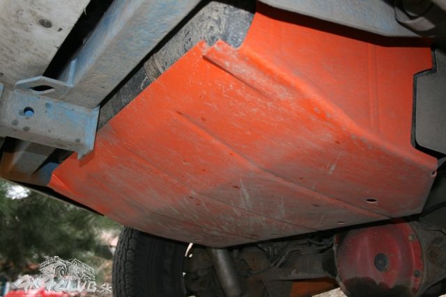

A niečo pre Martina - kryt nádrže.
Uto, 17.03.2009, 0:10
Andrej parada a vdaka za foto :wink: som chcel vidiet ako je uchyteny ten kryt,teraz už mi je to jasne :wink:

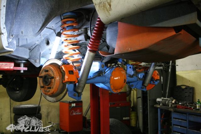

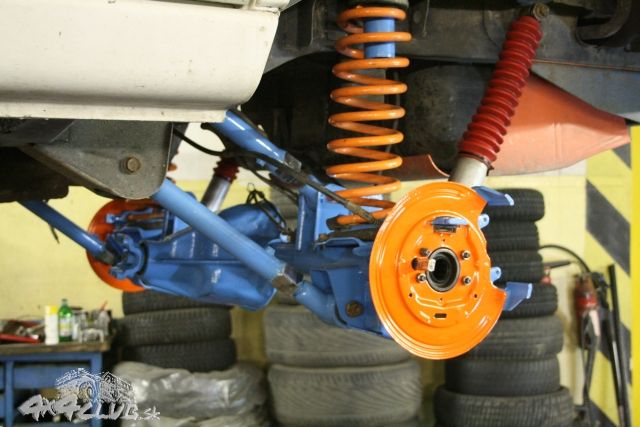

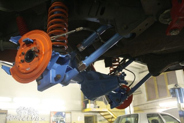

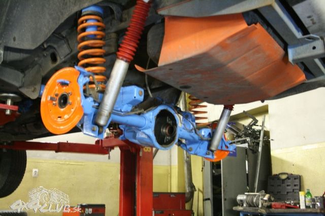

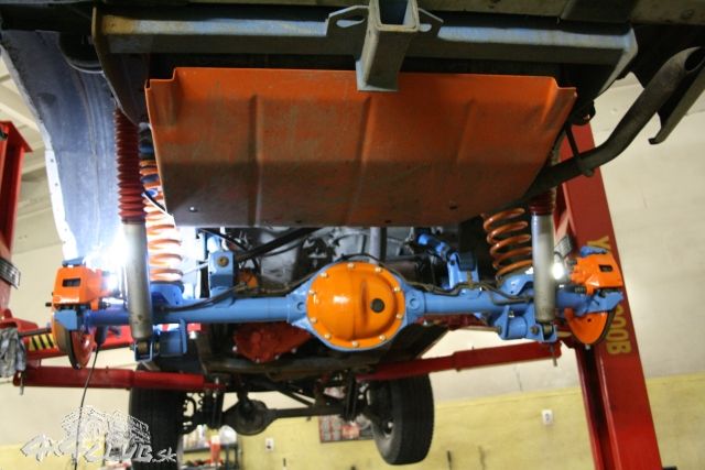

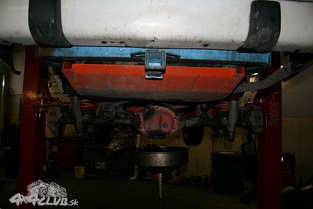

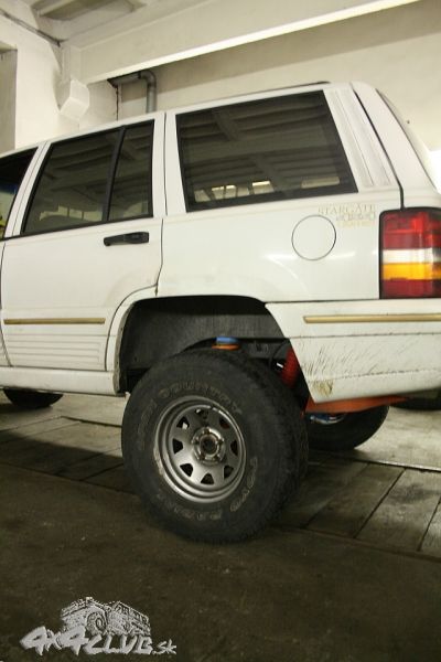

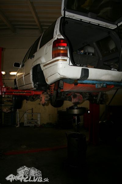

Takže začíname zadnou nápravou.
Po 2,5hod už bo z toho furik z riadenými prednými kolesami a motorom :-D
A potom sa už makačenkovaklo do neskorých nočných do ........ pomaly ranných hodín

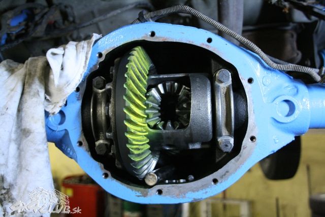

Ešte kontrola zubovej vole a nadstavenie diferáku, a už tam mám ten vydumaný zázrak zvaný samosvor. Ale došli nato ako to poskladať bez velkých prípravkov možno aj menej dako do hodiny. :-D
a už máme druhú nápravu na aute, ešte podoťahovať všetko a možeme isť domov
A už posledné doťahovanie a meranie dlžky kardanu zadného, ideme veselo predlžovať.
