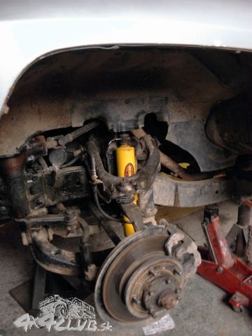

po dlhom premyslani a vymyslani som sa pustil do podvozku na Roze, kedze stale niekde chodim po bruchu a zadok dost malo krizi, casto je az komicke na akom malom hrbe sa to zavesi a dalej nic lebo kolesa len do kriza hrabu a hrabuuu
Vysledny lift by mal byt cca 5cm vpredu a 6-7cm zadok.
Zacal som z rozoberanim zadku a poviem Vam, skoro som sa na to vykaslal, ale po dvoch dnoch roboty sme konecne z toho dostali dole tie pera - silentbloky tam boli asi tych 22rokov .
pera mam uz nahamrovane o 6cm, dalsie 2cm budem riesit predlzenim hupaciek a po odskusani ked bude treba mozno vymyslim otvaracie hupacky nech to pekne vyvesi koleso dole . Tlmice dozadu pojdu z toyo HDJ80, su o 11cm dlhsie a maju o 6cm vacsi rozptyl ako origo na roze samozrejme k tomu pojdu dlhsie brzdove hadice a nejak budem musiet vyriesit aj lanka rucnej brzdy...
No a co sa predku tyka, tam to chcem robit dotiahnutim torziek a tlmicmi z pajera V20...
nejake fotky:
pera mam spravene +6cm :)

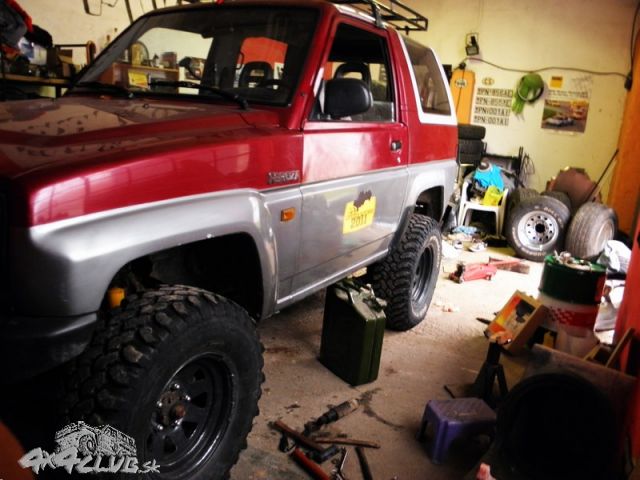

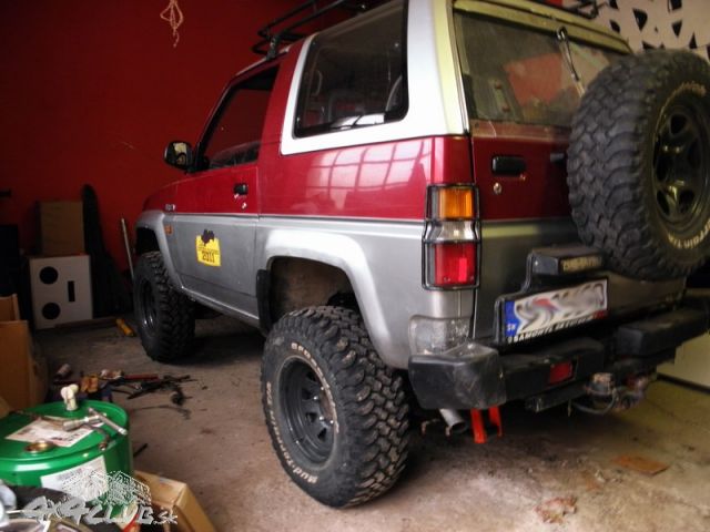

no uz to mam poskladane a na kolesach:) zatial spokojnost s vysledkom

Uz mi chybaju iba zadne tlmice a dotiahnut nejake detaily, buduci vikend bude asi skusobna jazda :)
