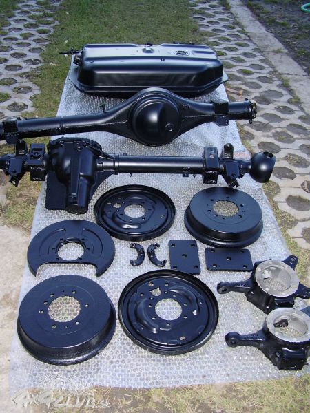

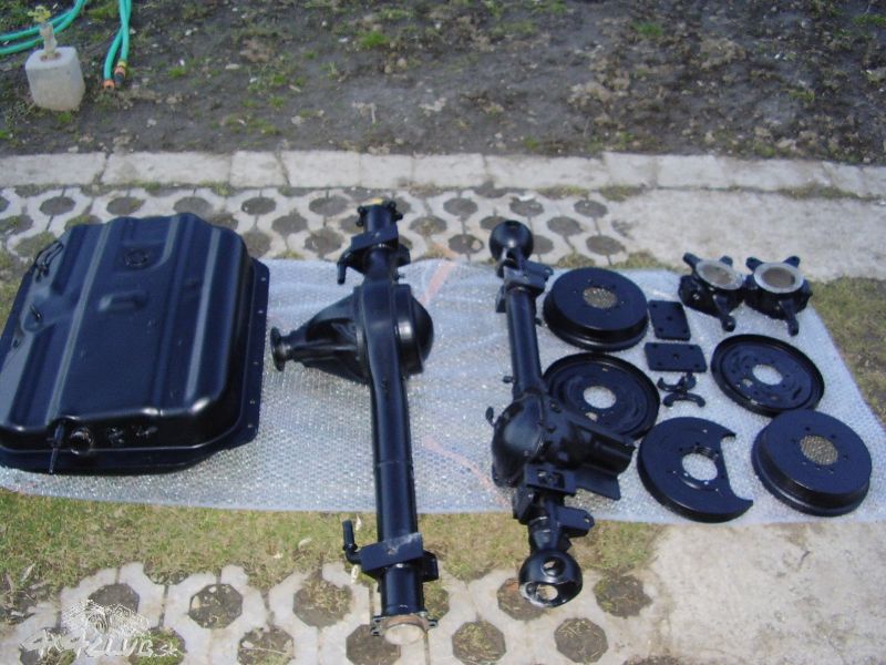

[Uz su domaaaaaa.Opieskovane,pozinkovane+komaxit.Vyzera to vyborne.Simeringy mam na stole od minuleho tyzdna z Nissanu.Este cakam na loziska a srouby(tie idu do zlteho zinku).
Dindaj ,krasne,ale zaujala ma ta veta ,však len daj info ake simeringy +rozmer a loziska+rozmer kam idu,ak možeš :oops: //vieš,no,choroba z povolania,tak sa pytam :oops: :wink: // aby som bol o niečo mudrejši,vdaka.
Simeringy ani nezhanaj.Skusal som.Beznadejne.Jeden som nasiel ale bol drahsi ako v Nissane. V Nissane stali vsetky na obidve napravy t.j.10 ks 4600,- a nejake drobne. Loziska sa zohnat daju.Teraz len na predok.Zadok som nechal zoznam na predajni.Dodam neskôr.
Predna naprava
Hruska difu 32 307 CN-1x
32 306 AN-1x
dif 57 160 N -2x
Zvisle capy 30 304 AJ-4x
Naboje HR 302 209 J-2x
LM 501 310 N-2x
HK 35 16 -2x
Naposledy upravil dindaj dňa Štv, 14.02.2008, 0:46, celkovo upravené 2
