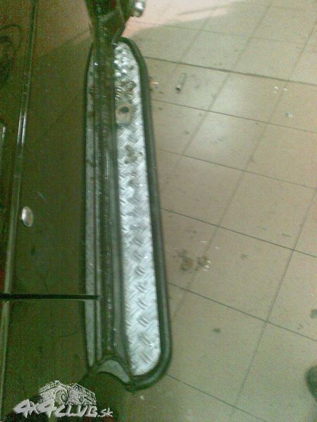

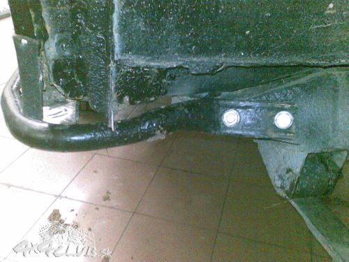

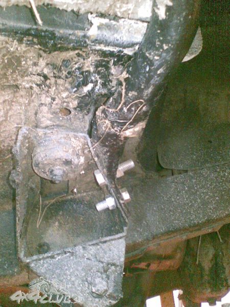

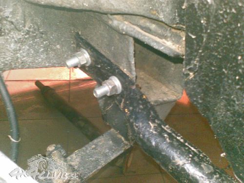

Mirec ak sa ti niekedy bude chcieť, tak pre motivaciu nemôžeš hodiť nejaku fotku uchytenia našlapov na tom rame?
ma to zaujima a asi ma to aj čaka na Nissane. :oops:
dakujem
Uto, 25.03.2008, 19:15
Takze ja som to uz taketo kupil ten pan co si to dal predtim robit tak pouzil švove rurky cize pri vecsej zatazi praskaju po spoji a su tenkostene cize nem dobre radsej dat hrubostene a tahane co mas ty pod nosom v podbrezovej

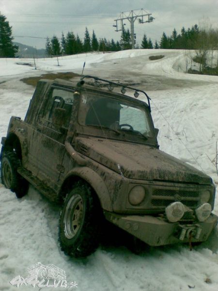

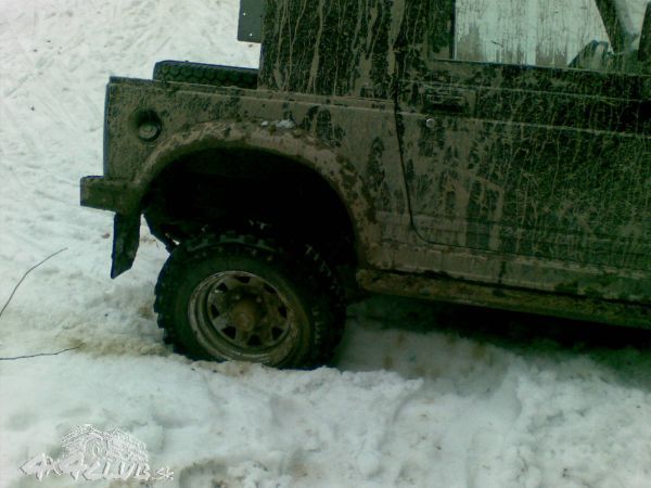

haa takze vyskusany aj v blate ale aj na snehuObrázok

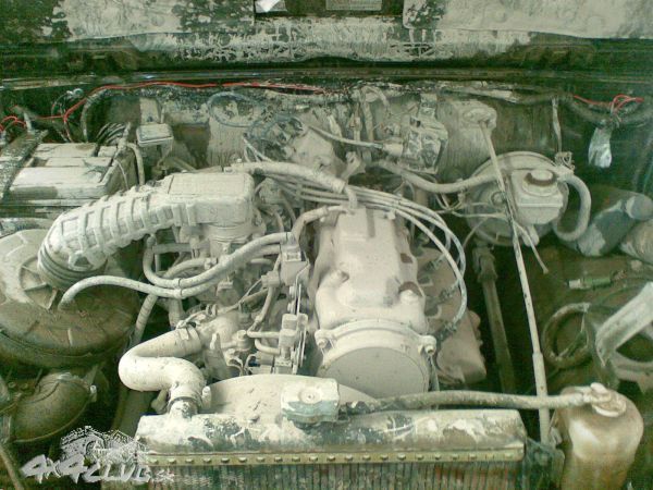

Troska som sa rozhodol ze zakonzervujem motor heeee
