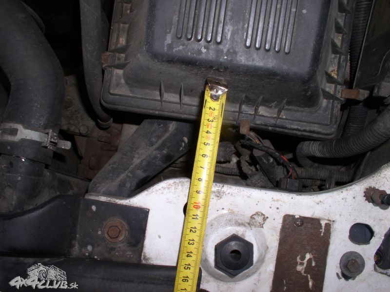

Otazka na jeepkarou :wink: . Ako mam zapojit šnorchel ked je medzi svetlom a filtrom malo miesta hm? Vdaka za radu

Joso snorchel si lepši kukni ako je riešený origo na http://www.safarisnorkel.com/guides/JEE ... _guide.htm
Takto to je riešené origo do origo filterboxu. Ako návod docela good, ale vyrábať ten medzikus medzi samotným snorklom a filterboxom čo je skrytý za blatníkom s ami nechce, ma to šilený tvar a využitý je tam každy kusok priestoru.

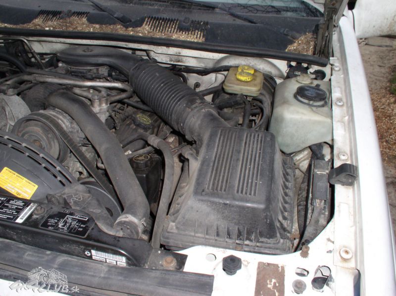

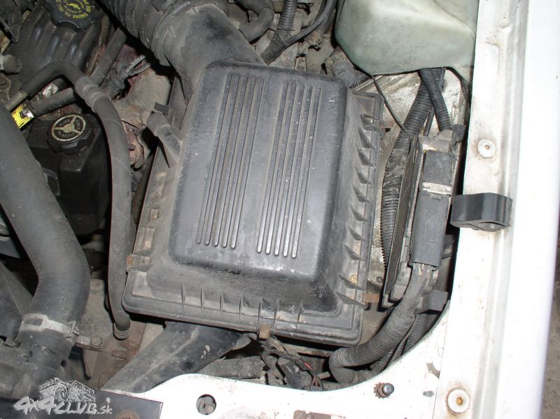

Radsej som nafotil ako to u mna vyzera s umiestnenim filtra :-(.
Ned, 22.03.2009, 18:27
Joso na napojenie do jestvujuceho sania na filterboxe zabudni. Kukni link bude TI všetko jasné. A režeme dieri do plechov vnutorných, teda musí isť dole blatník.

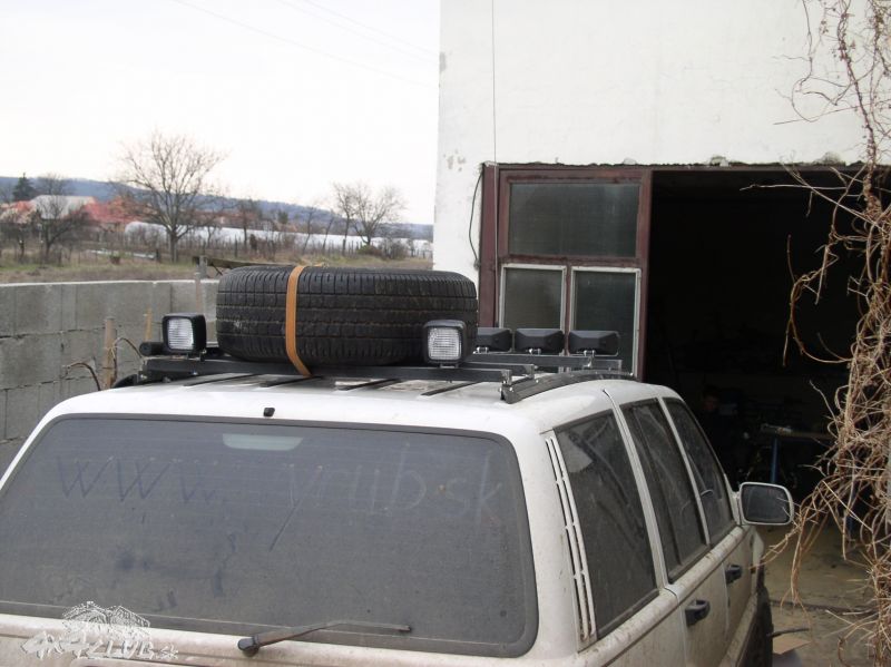

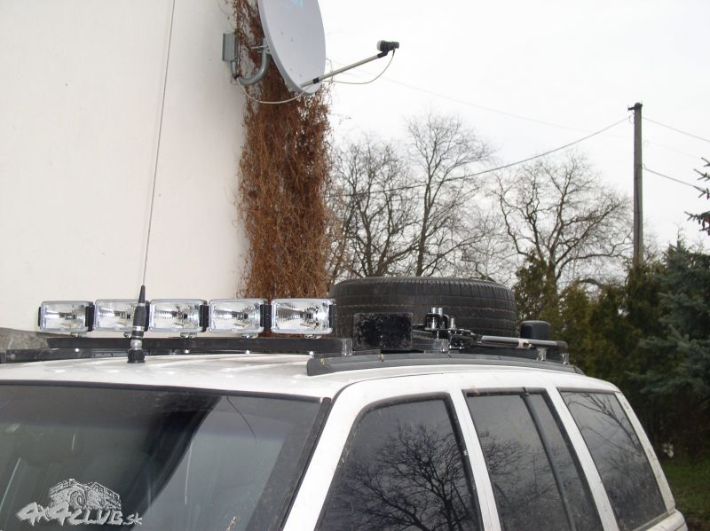

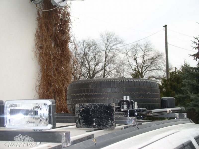

Joso pekne to vyzera , hlavne svetielka :wink: ...ale možno len taka mala pripomienka ,nebojiš sa ,že hi-lift +rezerva sa pri nejakom tvrdšom manevri ,ako je napriklad nahle brzdenie cele vytrhnu z tej plastovej lyžiny? možno by som to skor riešil ,čo sa tyka zahradky tak ako to ma Kubik v inom prispevku t.j. uplne novu zahradku zhotovit... no a ked možem k tomu snorchlu, Harley mi raz poradil,sice na XJčko,že zakryt spredu nasavanie a urobit vyvod z filtra pod stierače....no ale ked pozeram tu poslednu fotku ,čo to tam maš pod stieračmi tak vidim ,že si sa už asi potapal :-D :lol: takže asi fakt treba origo snorchel :lol: Držim palce.
Ned, 22.03.2009, 19:40
MARTINO píše:
Tie priecky su este nee uplne dokoncene je to skusovne tu hlinikovu paradu co je origo zhodim lebo je ako keby z papiera.
A co sa tyka ponarania este nee len som tahal drticku a to vietor mi tam nanosil ten bordelik.
