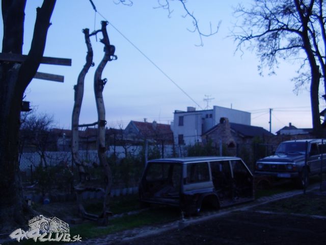

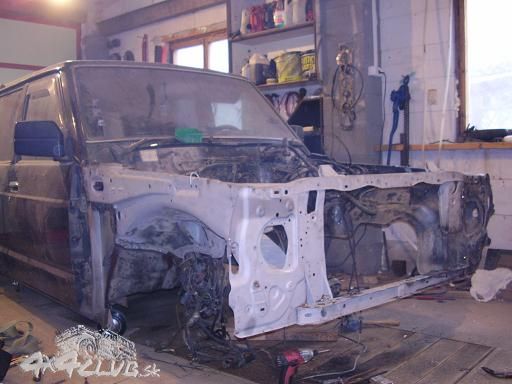

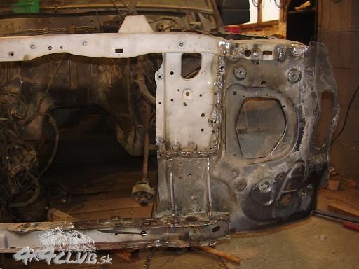

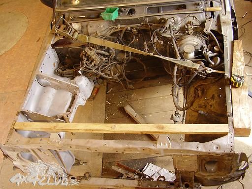

... len vies jak to je ked robis sam... potrebujes fotografa a ja som makal jak srubka od rana do vecera len aby to cim skor jazdilo.
... aspon jednu malu fotku (aby som ti nezababral temu) tak na pol ceste prestavby.

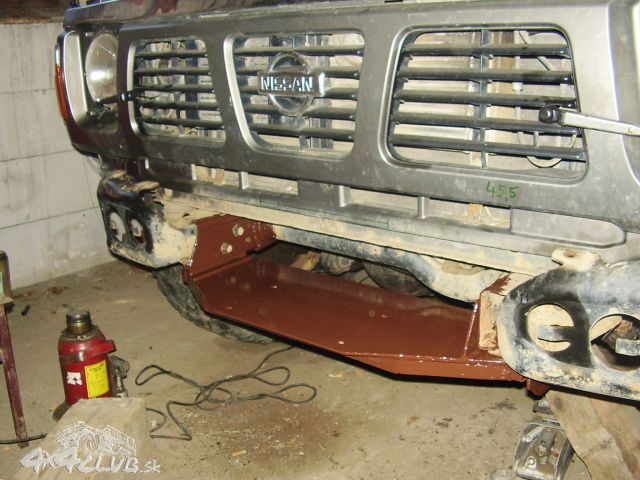

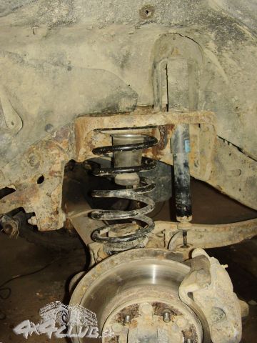

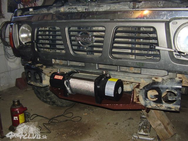

Patrol dostal definitivne navijak.Zajtra (vlastne dnes) ho zakryjem origo naraznikom.A novy podvozok.Dal som mu struny z GR 61. Vyrastol o 3cm
co mi na lestenke staci.S gumami je to+6cm a malo by to byt trochu tvrdsie.(Karlito vdaka za rady)

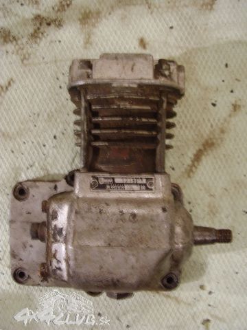

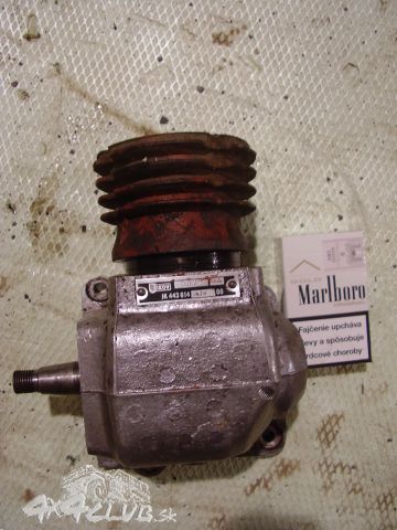

Kedze je Patrol pripraveny do Tisovca tak z nudy robim kompresor na ktory sa chystam uz par rokov.Doteraz som ho nepotrebovalô,ale kedze som sa stal SPZ pozitiv tak sa zide.Bude nahodeny na mieste altiku (ten ide hore kvôli vode) a ovladany cez klimovu elektrospojku z kabiny.Tlaci vraj az 10 atm a na volnobehu da cca 900 l/min.
Original ktory mnohi spoznate
A po orezani a otoceni kluky

A ako si ten Aiwácky compresor zavrel? Už mi na ponku zavadzia nejaký ten rok... :roll:
Uto, 23.02.2010, 1:40
Príspevky: 1814
Ak Ti zavadzia rad sa ho ujmem a zavrem ho vypalenou platnou.PREDSA . A predidem dalsim Tvojim otazkam,tak vznikne tym olejova vana.Vypust je tam origo.Napustanie bude z boku ako prevodovka (kontrolny sroub) a odvzdusnenie zhora vedla valca odvedene do snorchlu.
Uto, 23.02.2010, 1:53
Prečo si zmenil fotky? A pýtam sa preto, lebo mi to nepripadá, ako vypálená platňa, ale ako AL odliatok..
A nemal tento kopresor origo tlakové mazanie od motóra? JA som ho chcel na spôsob, ako mal karamát. Teda poháňaný od el motora-štartéra.
Uto, 23.02.2010, 2:10
Príspevky: 1814
Kapo píše:
Aby bol rovnaky pohlad a ta platna tam este nie je.Ved to nie je hotove.Mazal tlakom,preto vana.

Vidím tam konus na tej hriadeľke. Tú spojku máš vyriešenú?

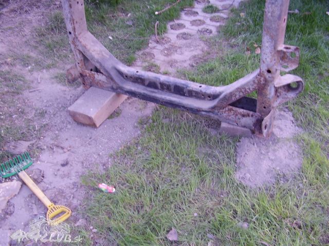

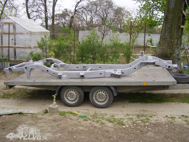

Takto sa cisti ram zvnutra-kladivo a sroubovak.Vyslo z neho 9kg piesku.Som nesmierne nateseny lebo je kraaaasne zdravy.

Zaklad je doma,opieskovany aj zvnutra. :D
Problem je v tom ze ma v zinkovni zrusili.Skusim inu.Nemate typ?
