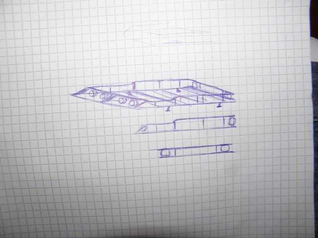

zatiaľ nič nové iba som si urobil návrh na novú záhradku
tá moja sa mi už nepáči a chcem urobiť väčšiu aby mi vošli na ňu 2kolesá ku sebe + nové diaľkové svetlá, také ako mám v nárazníku, takže ak by niekto chcel bude na predaj záhradka ale až keď bude teplejšie až potom urobím novú :wink: s prednými svetlami
takto nejako si predstavujem budúcu ;-)
