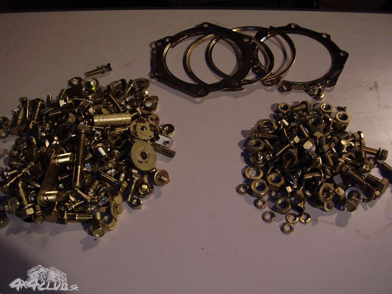

S Tebou vzdy. Zatial som olestil toto.Komaxit tie vyzrane dobky okopiroval.Takze vygitovane na komaxit a na to spravne pretuzeny polyuretan.

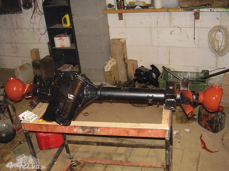

Doplnam ihlickove loziska na prednu napravu HK 35 16 -2 ks

V com pucujes srofy?

Dindaj, proste niet čo dodať, len BOMBÁÁÁ !!!!
možnosť galvanického ošetrenia je super vec.
-ka-
PS: budeš to ešte cez ten povlak niečím chrániť? A do blata s takto vyšperknutým strojom asi nepojdeš, čo? :-D :-D :-D

jak kukam to budes mat vo vytriine,,jeto OK, pekna praca makas natom ako vcelicka ,,a tie difaky uz mas?

Dindaj, povrchova uprava toho bordelu 8) je cierny elox( dufam ze som teraz nezadrel nejaku kravinu)? Ja som si totiz dal takto pociernit skrutky na lemy( akoze povrchova uprava ktora nehrdzavie) a su teraz vsetky cervene ako raky.

Srouby nepucujem.Jak ich vytocim a tak ich odnesiem do zinkovne.Tam ich ocistia, odmastia a na ne zlty zinok.Ten nie je na vecnost.Vydrzi v namastenych zavitoch ale hlavicka zhrdzavie.Urcite vsak vydrzi viac ako keby som ich tam daval v pôvodnom stave. Je krasa skladat napravu,nemat stach ze sa mi zo spinavych ruk dostane bordel do novej vazeliny a po robote si nemusiet drhnut ruky od bordelu,.A co sa tyka blata tak sa neviem dockat ako to v Tisovci(ak to dovtedy stihnem) ZARYJEM po vrch snorchla do sajrajtu.
A este typ.Myslim ze dobry.Vcera som kupil repasacne sady na predne brzdy.Jedna sada na predok 270 Sk.Kupoval som to v BA Jiskrova ul.
