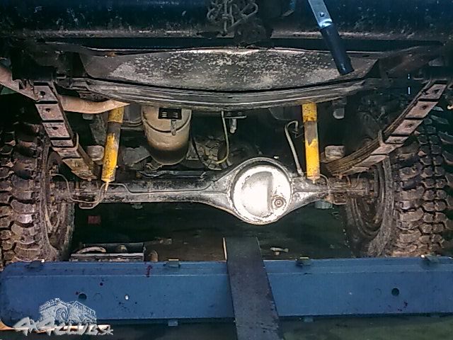

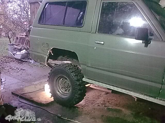

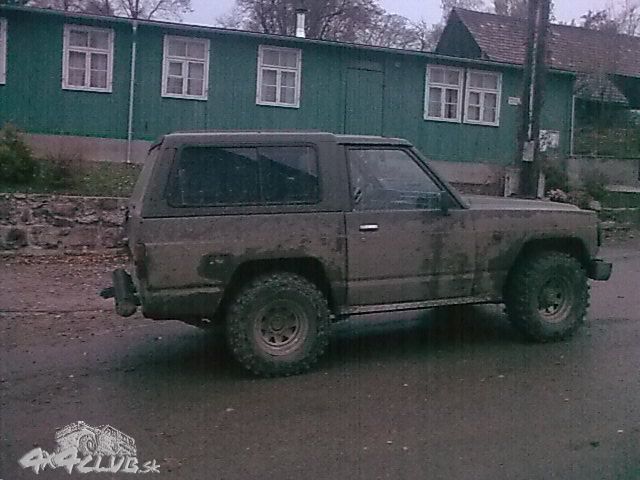

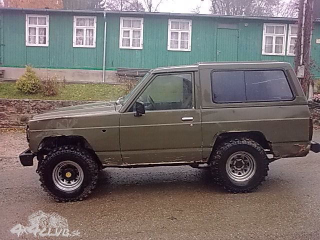

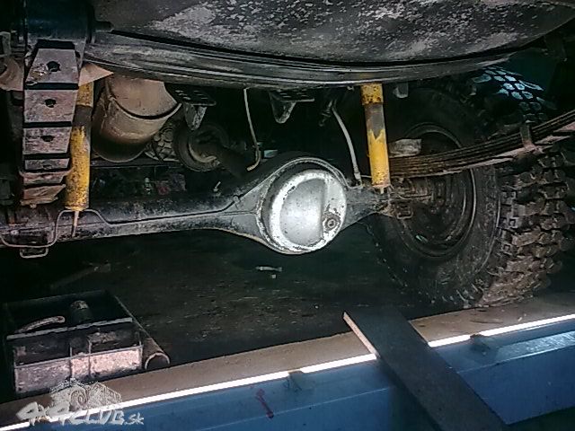

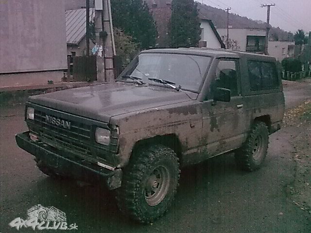

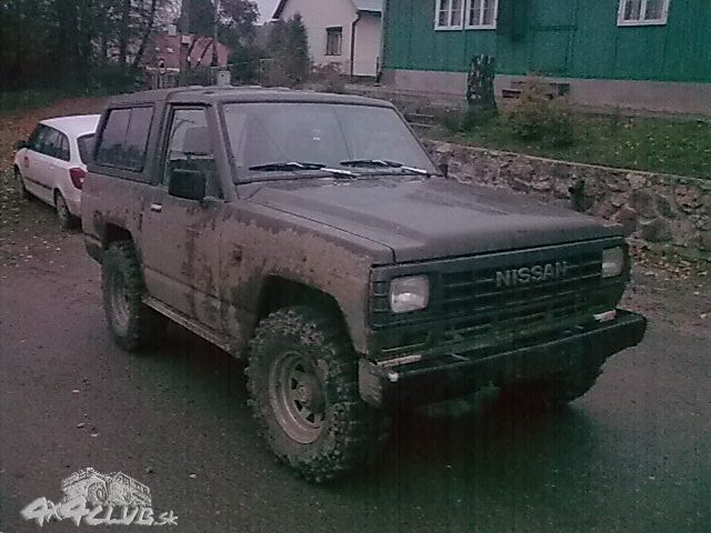

Takže slubene foto,dnes sme asi 1 a 1/2 hod. koplet vystriekavali wapkou aby sa mohli pomaly začať na prerabaní list.pier spod napravy na napravy.No a pretože sme den pred tým boli otestovat Trola v bahne tak bolo čo umyvať.
Takže Jurko sa dostal do garaže o 13.00 hod a začalo sa ale len do 16.00 nakolko bol premrznutý mokrý a hladný nechal zbytok na zajtra :D .
Foto pred zdvihnutím zadku
Foto po zdvihnutí zadku
Myslím že ten rozdiel je vidiet ale malinko to pojde dolu ked sa ešte dvihne predok.

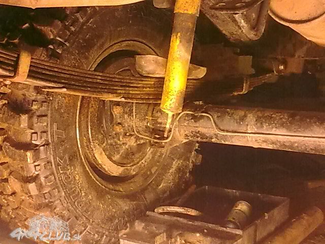

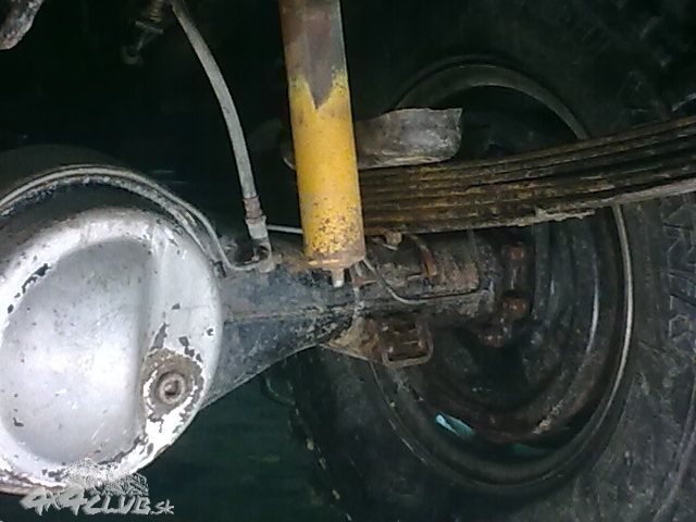

Nejake foto zo spodu

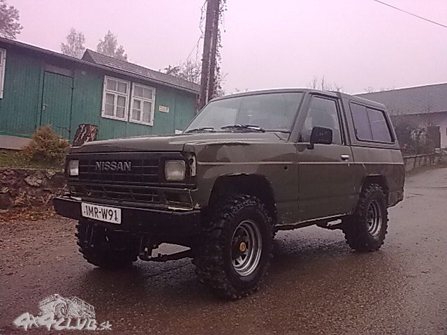

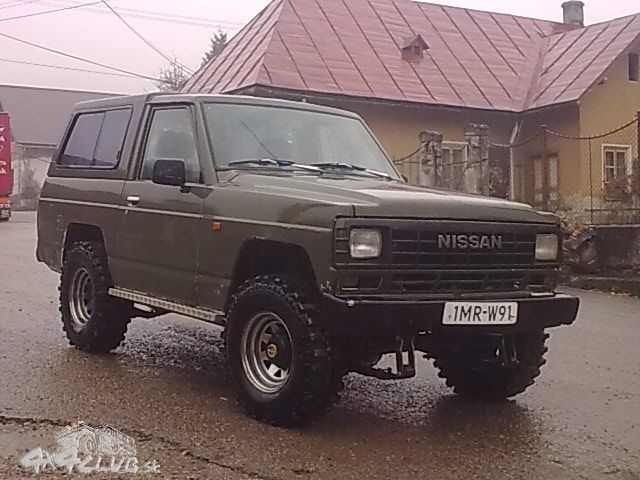

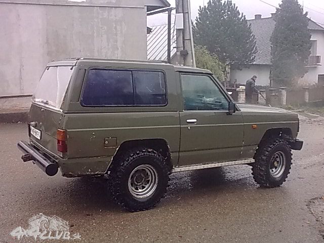

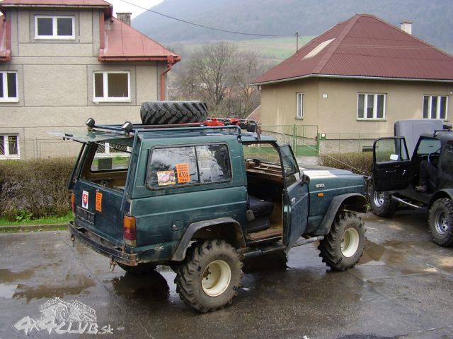

No a na zaver nejake foto Jurovho Trola nakolko nebola možnost ešte fotit za dva dni

Naco Ti je take zverstvo?Patrol vydrzi a setri vahou.Nezabi si skvele auto hmotnostou.Ja mam takuto a vydtzala aj tri kotrvelce v Tisovci a dalsie dva doma.A drzi dodnes.

Dindaj som toho isteho nazoru a poprosím ťa za JURA aby si nam pozrel kolko listovych pier/počet/ maš vzadu a kolko v predu????Dnes sme to merali s Jurom na zadku keď dal pera navrch napravy tak je stred zadneho blatníku od zeme 106 cm na T3 vraníkoch aj ked ja si myslím že ked sa dvihne predok pojde to tak 8 cm dole???Prosím ta omrkni nam to u teba ak sa nemylim aj ty si to robil????

Niečo ešte pokukám .Teraz mám dilemu ,dorobil som dnes zvýšenie zadku ale chcem vediet kolko líšt na perách máte vy lebo ja ich mám 7 a zdá sa mi to trochu moc ked na predku ich je 5! Ešte ako ste riešili uchytenie predneho pera na pravej strane ked ide nad nápravu? :smt017 :smt017
