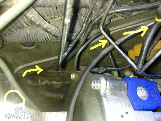

a tu mi skor odpisete a pomozete ako na PSC aspon momentalne myslim tak hladal som pricinu blikania prednej napravy na pristrojovke tak isiel som pomalicky zacal som hadickami a nasiel som problem jedna hadicka len tak vysela tak som ju zdvihol a kukol sa na nu koniec je uplne popraskany a je vidiet ze niejde bola ale neviem kde hadicka vychadza z prveho cidla prechadza do spojky a potom este do jednej poradte mi prosim kde ma byt aby som vedel aspon priblizne a aby som kupil podobne dlhu hadicku diki moc tu je foto ako to vyppada

Tá hadička vyzerá, že šla kdesi napojiť na sacie potrubie motora. Alebo nie? :?

Šupni sem ešte fotku kde sa to nachádza v motorovom priestore. Nejako sa v tom neviem zorientovať, v ktorej časti to je. Pozrel by som to na mojom.

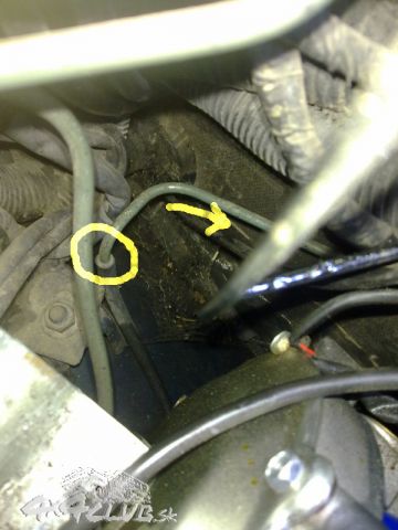

Je napojená na kovovú trubku, ktorá vedie za motor a možno až na druhú stranu, ale to som nevysledoval. Tu sú fotky:
Tá trubka vedie na priečke medzi motorovým priestorom a spolujazdcom.
Pon, 04.04.2011, 11:11

Tiež som si Tvoju fotku vytlačil a potom šaškoval okolo auta.
