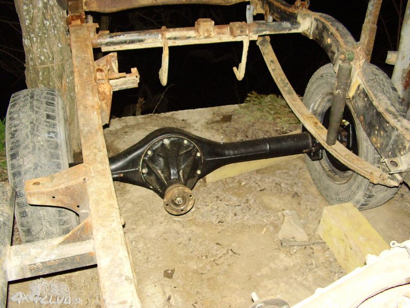

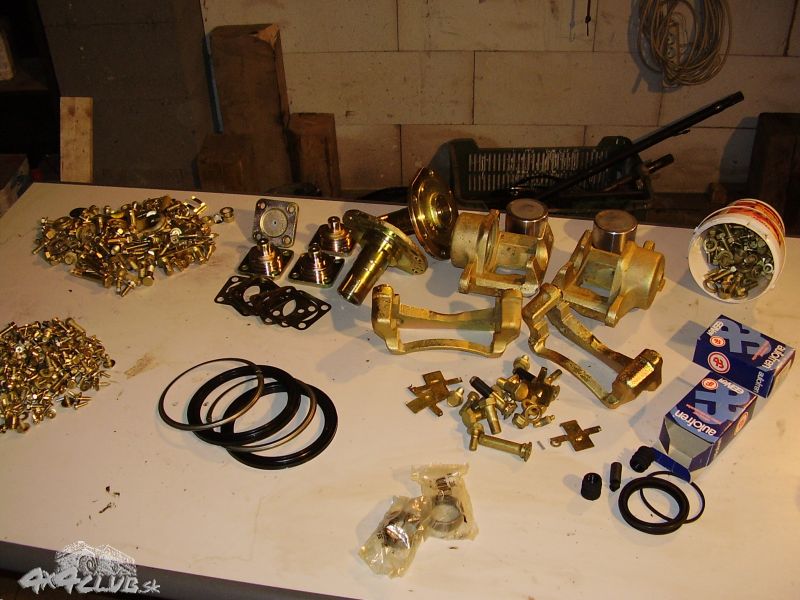

Prisla dalsia varka tak zacinam skladat :-D
Sob, 16.02.2008, 14:16
super, cejce si hotovy restaurator, to mas galvanizovane ze?? a to mas galvanizovane aj kde mas piestik teda valcek brzdovy ? peknee,,kde ti to spravili teda galvanizovali??
Sob, 16.02.2008, 15:54

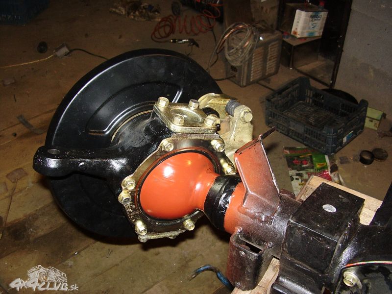

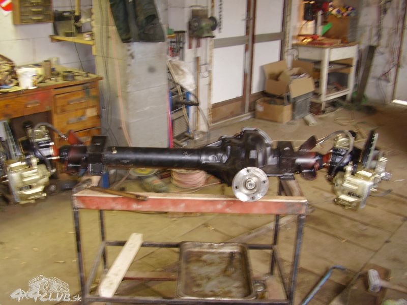

Po dlheeej prestavke spôsobenej nevhodnou konstelaciou hviezd zasa pokracujem s pracami.Konecne mam hotovu zadnu napravu.
Na prednej je hotovy dif a dnes som zlozil pravu stranu.Zajtra ju doskladam a nahodim na ram.

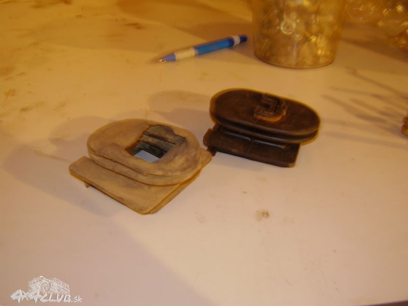

Dnes mi prislo toto.Uz mi nepôjde bordel do spojky :-D

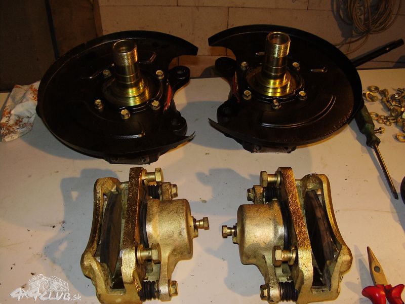

Pekne to robíš! :smt023 Ale tie pologule si nemal striekať! :shock:

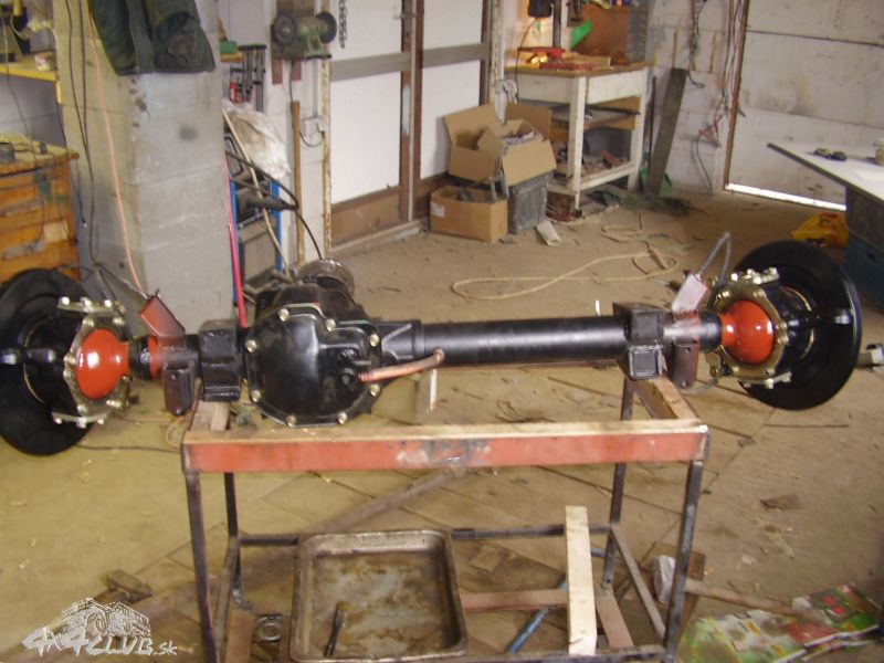

Michi uvidime.A nedalo mi to a este v noci som vliezol do dielne a tu je vysledok.Dnes postavim podvozok na kola.
Pia, 14.03.2008, 9:33
Pekné, dúfam, že tam dáš poriadny motor.
Pia, 14.03.2008, 10:28

Ježííši Dindaj - ved toto bude aj skoda zablatit !!!!
:shock:
robis to krasne = zgruntu !

Dindaj, prosím ťa, koľko stojí tá gumka na spojku?

rado nd píše:
Neviem najst blok ale okolo 540,-

brzdice si zinkoval ?
ja stale koketujem s myslienkou dat na zinok cele dify , ale v zinkovni sa toho boja, ze im to rozdrbka kade, ze je to tazke

RADOFFROAD píše:
Ano ale valcek nie ,lebo je chromovany.

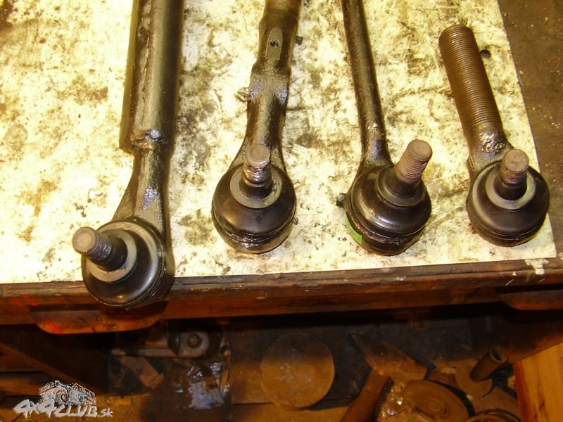

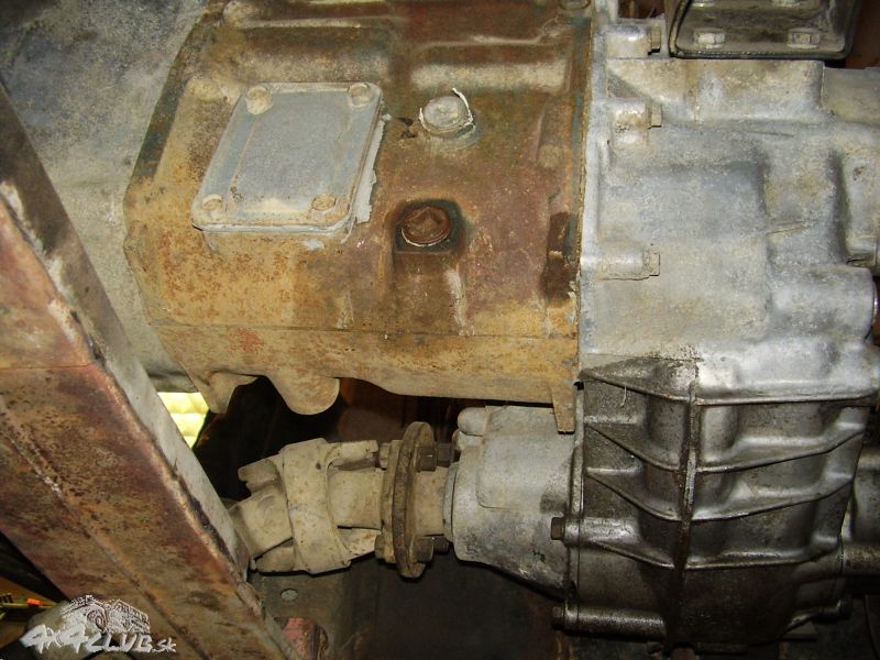

Pomaly skladam.Teraz riesim predlzenie kardanov,tlmice,riadenie(davam spojovacku nad pera) a pod.Dnes som si doniesol zrepasovane capy z R-centra.Je to parada.

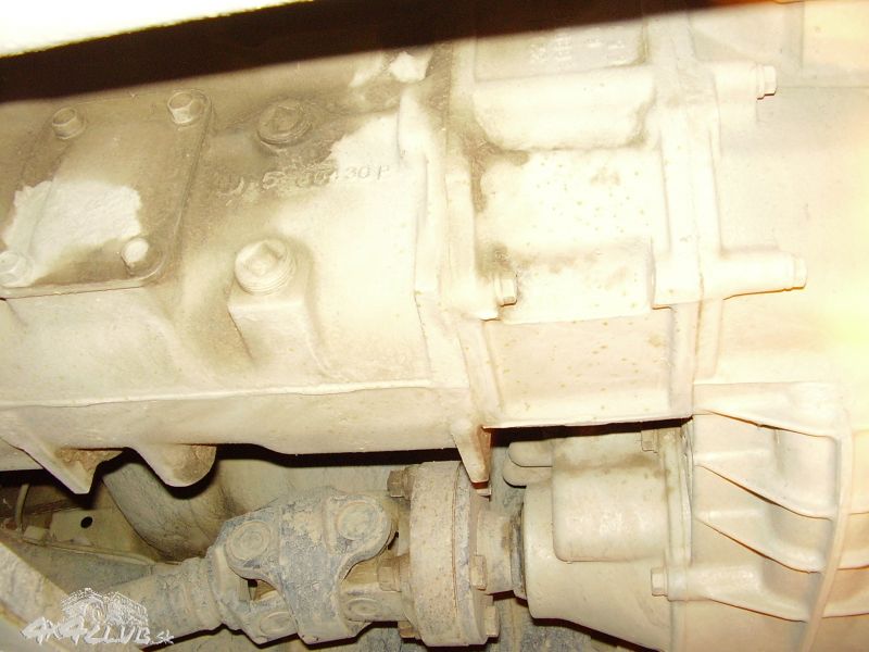

Mam dve prevodovky.Jedna je 4a druha 5 kvalt.Ta 5kvaltova ma na konci dalsi diel.Moze to byt 5ka? Alebo co je to?Vie mi niekto povedat ci maju rovnake prevody?Je to 160ka 2,8 benzin. 4ka je rok 1985 a 5ka 1986.
