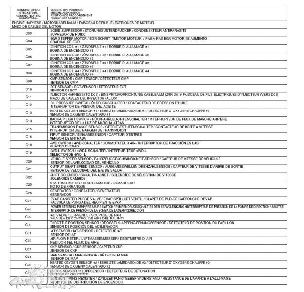

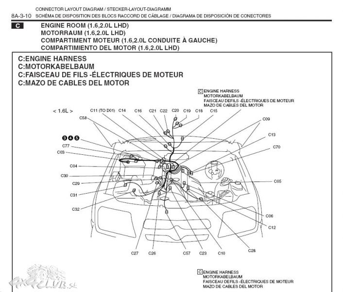

Tak nech sa ti darí. Z manuálu som ti toto vytiahol -
Ak nemáš ten manuál tak, daj mail a pošlem ti ho.
