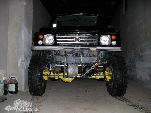

noo ked vsetko vyde ako ma tak to bude mechanicky navijak, a preto je vyoseny do strany lebo inak to nevyslo,prievlak je presne tak siroky ako je bubon navijaka :roll:

aha, potom som na finalne riesenie celkom zvedavy, to bude asi prvy samik v okoli s mech. navijakom :smt038

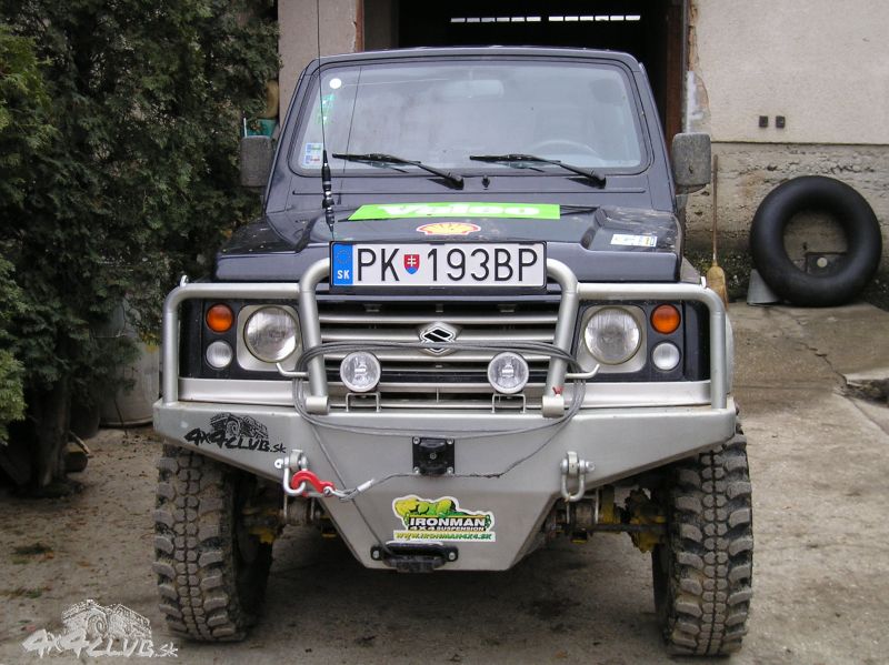

moj samik v predu bez :-D :
bez :-D a s navijakom:

:? som z toho trochu rozpacity, preco je tak nizko ?

no Rado ono je to preto tak nizko,lebo inak to neslo skrz kardan :|

hm, a spravit ten bubon sirsi a tym padom s mensim priemerom
P.S. a volnobezku to ma ? da sa jednoducho pouzit volnobezka z auta (manualna)

hmm no sak ja som bubon robyl s takym priemerom ako je prevodovka cize obal difu tak keby som spravil bubon s mensim priemerom nic nedosiahnem, a volnobezku to nepotrebuje, celkom v pohode ide lano vitiahnut netreba na to nejaku extremnu silu :)

páči sa mi to, ale dalo by sa to aj zdvihúť. Ja by som to otočil o 90°, aby bol bubon zvisle. Potom by si nemal problém ťahať aj z boku. A nebudeš mať lano od blata.

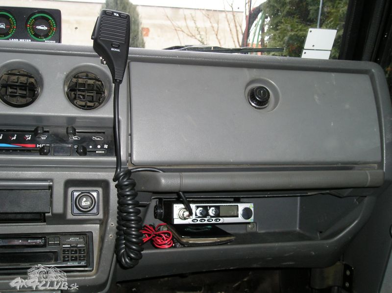

Tak uz som aj ja CB aktyvny :D :

Veľmi pekná práca dole klobúk.

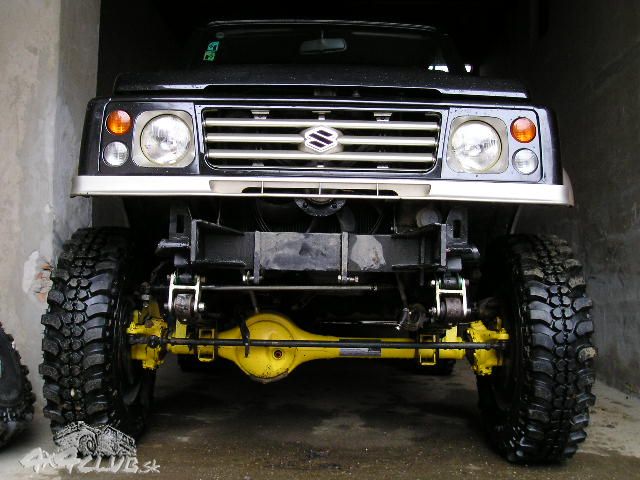

Je to pekne len neviem ci je ten naraznik na spodku rovny, alebo zosikmeny, z tej fotky to nieje dobre vidno.

Veľmi pekné, účelne porobené autíčko :smt023
