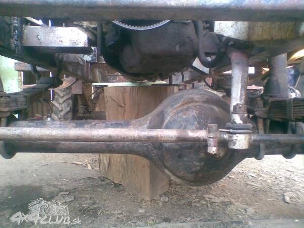

To riadenie mi je jasné ale ten držiak pier .Ved ten diferák je z liatiny ako nan môžem zavariť pásovinu ved to nebude zvarené ako má byť ?
Pon, 09.11.2009, 21:40
Obal difu nie je liatina. Je to oceľ. Dá sa zvárať. Aj nohavice sú nalisované a poistené dierovým zvarom. Skús zavŕtať do neho niekde a vrták bude ťahať šponu. Liatina sa drobí. To by sme podaktorí zle dopadli pri našich skokoch, keby to bola liatina.

Super Pejo ale na pohlad je to ako liatina .No zajtra sa teda bude zvárať.Pejo prečítaj si o tích perách v predu mám 5 a v zadu 7,nemám 2zhodiť?

Sorry jurko že ti narušam vlakno ale tu je dokaz o mojom diferaku .
kurwa BOL OK,takže smne ho niekde jebli!!!!!!!!!
Pon, 09.11.2009, 22:25

Som ti to hovoril ked sme sa vozili a je..l si do toho pna alebo čo to bolo.
