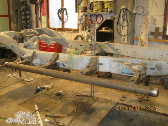

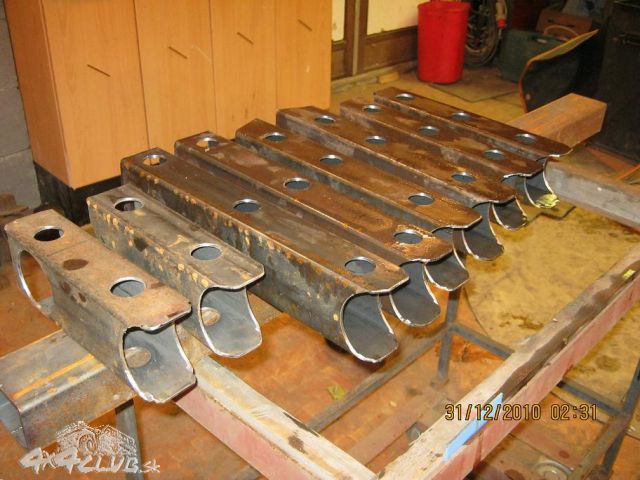

Konecne som sa rozbehol. Tie naslapy su zaroven vzduchojemy pre kompresor.
Teraz to ide znova opieskovat a do zinku sopovanim.
Veľmi pekná myšlienka Dindaj. Kto ti robil kosti na uchytenie k rámu?

To-Zdeno
Toto pojde do vody max. po prahy(asi)ved je to lestenka.
To-YJ KAO

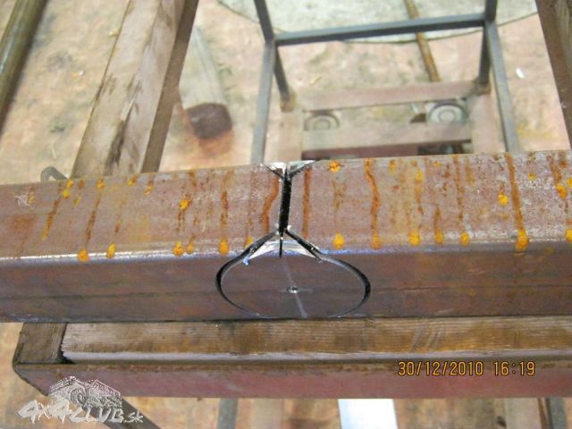

Kosti mi robil Dindaj. :-D Ale bola to pekna fuska na stojanovej vrtacke.

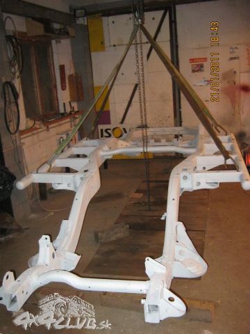

No a uz sme doma pozinkovany.
Pre niekoho opakujem,,nie je to striebrenka" ale šopovany zinok.
