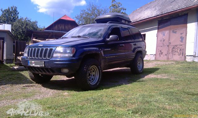

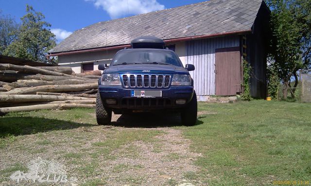

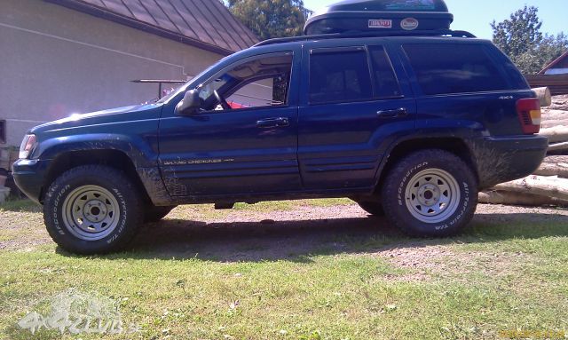

a po lifte 2"

No pekne :-)
A čo to máš za disky? aké ET? Nešúcha to pri plno rajde o náraník či podblatníky?

disky su 4mad 16" et -15 a v predu v pohode zatial...nejake extremy som zatial neskusal...mam tam podlozky a nove tlmice procomp es 9ooo a su v pohode trochu tvrdsie ale aspon tak nehupe...skor vidim problem vzadu ked max nalozeny tak trochu to pri krizeny suchlo ale celkovo spokojnost...gumy su 245x70x16 Bfg AT...chcem este dorobit naslapy a navijak skryt do naraznika ta snad do zimy stihnem :)

Snáď sa ti to podarí porobiť čo si si naplánoval..mne toho moc nevychádza..chcel som môjho trošku pridvihnúť ale nevychádza to finančne...už to tak vyzeralo že ani na brzdy nebude ke´d budem musieť kupovať remenicu na klímu, ale našťastie sa mi to podarilo ako tak spraviť...teraz len čakám kedy v Žiline skončia dovolenky :-D a prídu mi nové brzdy.
Tieto tvoje disky sú oproti sériovým o koľko vysunuté? Neviem aké majú sérieové disky ET, ale mám vzadu 3cm rozširovacie podložky a vpredu nie a chcel by som tie podložky aj dopredu, ale aby to niekde nešúchalo :-)
