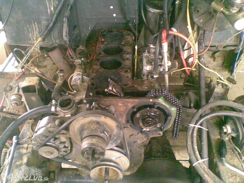

Rozobral som tu 2,4 do sroba, najneskôr v piatok vezem blok na vyvlozkovanie do BA :-D piesty som namocil do dekarbonu , som zvedavy ako budu vyzerať zajtra - ci vlastne dnes :? .Antenka pride az ked spravim novy ram nad oknom.

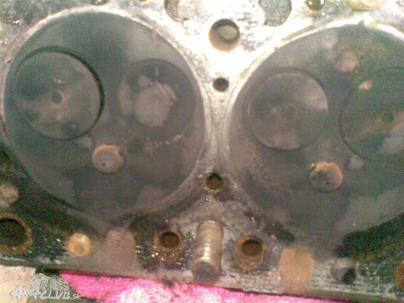

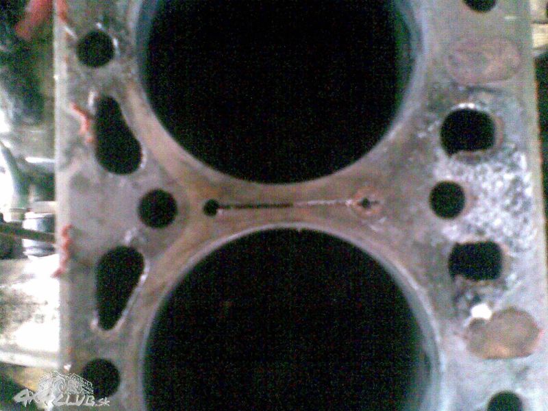

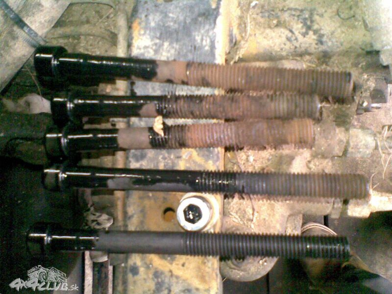

dnes som sa rozhodol, že pokukám čo nové v motori :-D
A toto som tam našiel :?
Rez a vodí kámen, to ten vám rozbil pračku! No proste strašná korózia, všade, aj na závitoch šróbof! A to pred rokom sme motor generalkovali, a kažký jeden šróf som osobne naolejčekoval! No záhada veliká. :shock:

pneukaktus píše:
... čo tam lievaš? Páč moderné chladiace kvapaliny majú v sebe akésik inhibítory korózie (a preto sa aj majú po čase vymeniť, pretože inhibítory nie sú na veky a postupne prestávajú fungovať) Ha vodný kameň... :shock: ... ná šak destilovať načim nielen slivku ale aj vodu do chladiča...

Dakujem za rady, ale válce aj piesty sú OK, pred rokom boly nové. Naštastie sa nepoškodily. Hlava bola tiež rovnaná, a je v poriadku, takže len nové tesnenie a škrutky a hijó do tisovca :-D . Problem nebol v nemrznúcej zmesi, tá tam bola, riadne ako má byť, ale až neskôr mi svitlo že som mal problem s teplovodným výmeníkom olej-voda a do vody sa mi dostal olej a zasral celú chladiacu sústavu. A mna ništ lepšie nenapadlo (čítal som to v nejakej "múdrej" knihe) ako nasypať do chladiča krištalickú sódu :evil: . A tá má toto na svedomí. A ponaučenie:
"Krištalická sóda do chladiča nepatrí!!!"
Bolo to cca pred rokom hned po tisovci. Cladič som riadne vypláchol, a nalial nemrznúcu zmäs. A toto sú následky :( .

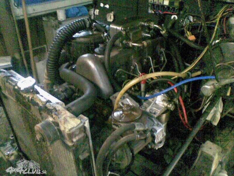

No medvedík už má hlávku na mieste! :) teraz už zostáva namontovať len naviják, šnorchel, uzávierku, svetelnú rampu, ... A môžem vyraziť do Tisovca :D

:smt018 Minulý rok som o takomto čase ešte mal motor do šrófu rozobratý! A tento rok už hundre :D , A teraz sa idem vrhnúť konečne na navijak. Počasie mi praje, takže by som to mohol stihnúť
