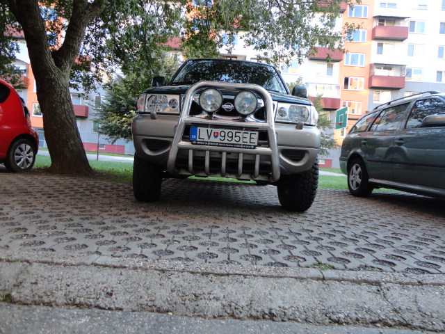

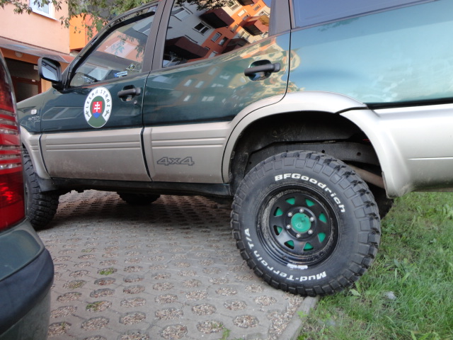

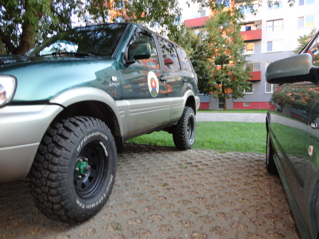

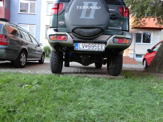

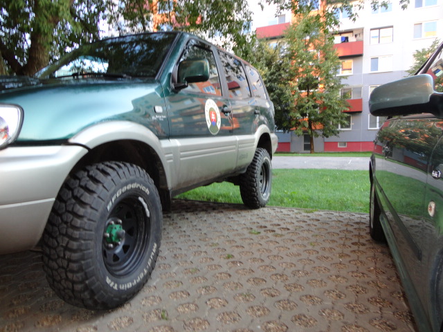

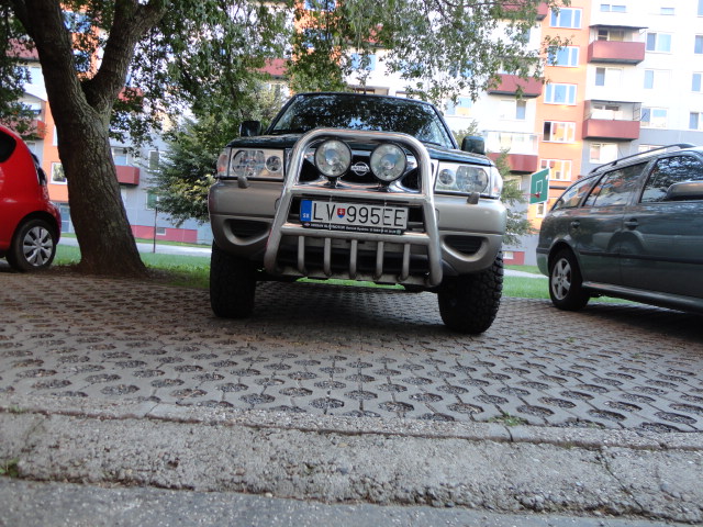

Chcel by som Vám ukázať moje terranko 2,7 rv 2001.Troska som ho podvíhal . Keď že to robím sám budem rád za Vaše pripomienky .
Pneu 245/75R16 KM2 disky ET -10 .
DSC06154.JPG [ 148.14 KiB | Zobrazené 12524 krát ]
DSC06153.JPG [ 147.15 KiB | Zobrazené 12524 krát ]
DSC06152.JPG [ 141.83 KiB | Zobrazené 12524 krát ]
DSC06151.JPG [ 139.23 KiB | Zobrazené 12524 krát ]
DSC06150.JPG [ 145.72 KiB | Zobrazené 12524 krát ]

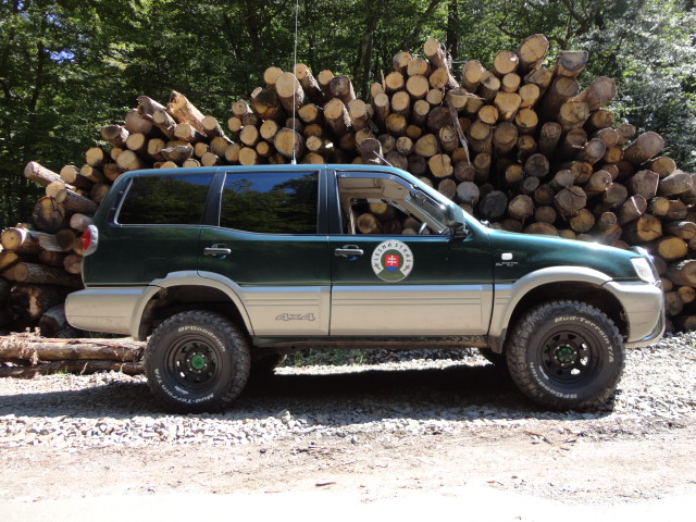

ešte foto celého auta a dakde v terene :smt023

OK to zajtra v práci zariadím.

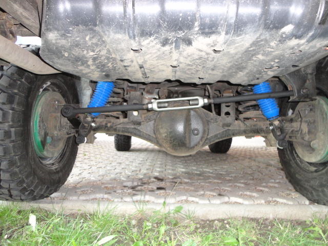

To stou panhardovou tyčou nemyslíš vážne !
Asia rocsta,motor 2,6 V6 audi, nápravy UNIMOG

akože nič v zlom ale odvahu máš to sa musí nechať ,možno to trocha podrží ale určite nie veľa hneď tam daj hrubostennú rúru a zvar to do kopy

Keď že si to robím sám tak som sa nemal koho opýtať . Som rád že mi to kritizujete ,aspon odstránim moje chyby.
Budem to zatial testovať ako to vydrží .Na ťah a tlak je šponovák silný nemal by povoliť a aj zaisťovacie matky to dobre dotiahli .

Inak tá panhardka ti veľa nevydrží, radšej to naprav ako ti radia :)

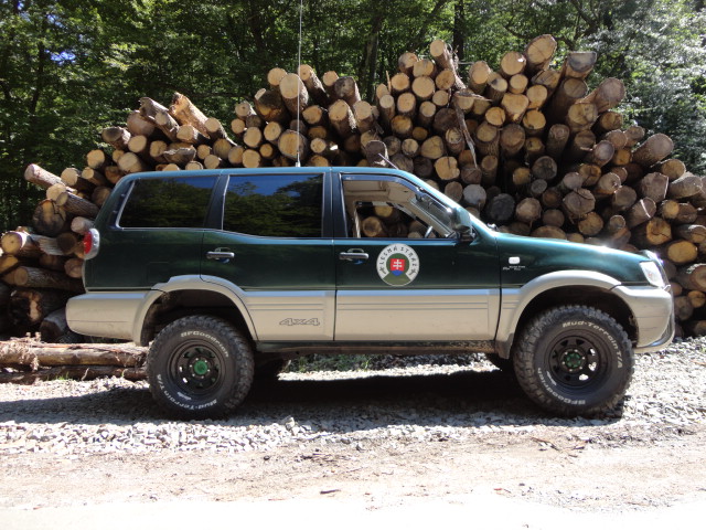

Ešte jedno foto v práci.
Na naftu dajú almužnu.
Zatial to testujem ,ale mám pôvodnú panhardku v kufry.

Ked ti ju strihne a zostreli ti auto s cesty myslim ze bude posledna vec ktora ta napadne menit panhardku.....normalne kup 30tku piestnicu rozrez napoli dva zapichy do stredu medzikus a mas to ok ....pri tomto riskujes asi trochu viac ako jednu tyc....

Trocha na Vaše ukludnenie ,( šponovák ) je stavaný na 120 kN závitová tyč má 24 mm .

ked ti hodi niekde zadok do pna korena tak tam bude odost vetsi tlak ties by som to neriskoval naprav to ako ti radia neni to sranda ked ti ustrihne panharku tak to neni len tak že ti vyfuci koleso naozaj sa stim neoplati riskovat
