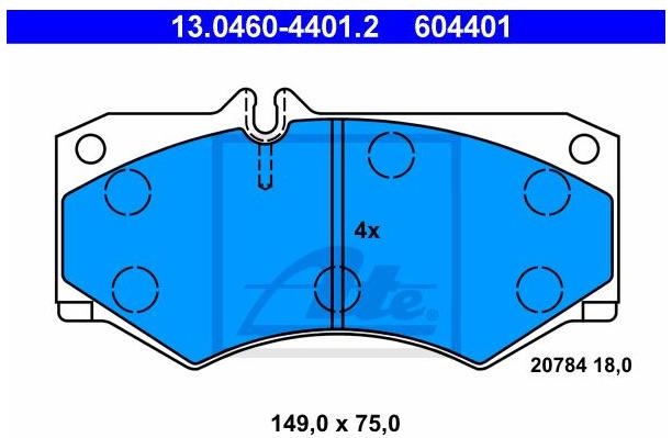

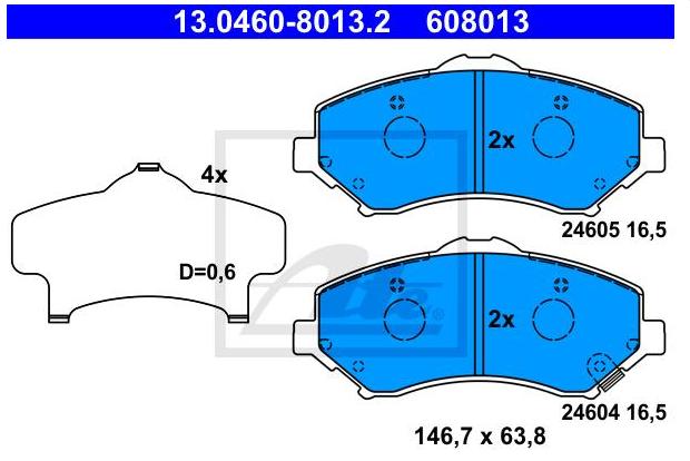

a chces menit strmene-brzdice alebo iba platnicky? pretoze platnicky niesu vobec identicke tym padom ani strmene takze to je bez pouzitia brusky..
Poznámka: Platnicka G

Poznámka: platnicka JK

JK ma aku roztec a aku ma G??? G ma 5x130 nemyslim ze JK ma rovnaku... ABS ma G snimane z kruzkov na klboch a JK by to malo mat podobne, chapem ze vrtat sa da do vsetkeho ale myslim ze celkova sirka kotuca je tiez vacsia ako u JK a to uz si nemyslim ze by slo... ale su tu skusenejsi ako ja ked mam pravdu povedat napravu z JK som z blizka nevidel a tie brzdy iba cez katalog, u G som ich asi raz robil...
