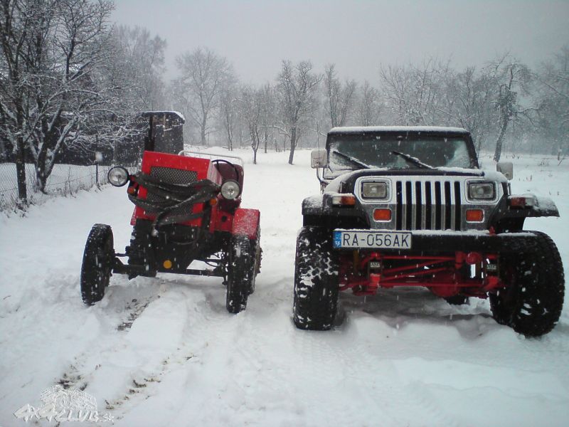

čo poviete na toto?

Ahoj,Wranik moc pekný,raz som takýto istý videl v Autobazáre za Martinom tuším v Allese Turany :wink: ,tak či to nebol nahodou ten tvoj :smt131 Ale,bolo to uź dávnejšie ;-)
