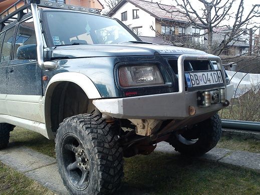

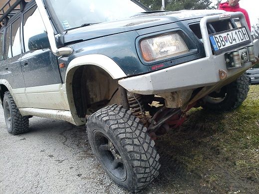

nazdar offrovdaci tak chceli by sme sa vam predstavit po velkej uprave :smt162 :-D . na aaute menena predna naprava za tuhu, kotucove brzdi vsetki stiri, menene prevodi v difoch 5,125. obrovski rozdiel v terene :smt023
121 066.JPG [ 172.7 KiB | Zobrazené 15082 krát ]
121 070.JPG [ 182.98 KiB | Zobrazené 15082 krát ]
121 059 - kópia (2).JPG [ 186.47 KiB | Zobrazené 15082 krát ]
vitara 2 td interculer, predna tuha naprava prevod dif 5,125, nasavanie, pevnostak navijak superwinch lp8500, zahradka pridavne svetla a este vela malich drobnosti . . . . . .

nazdáár super vitarka len čo tam máš za pneu vyzerajú ako nízkoprofilové :-D

Pekne, z ktorého auta je tá predná náprava?

Čo to tu čítam? :shock: ja mám Vitaru? :mrgreen: :mrgreen: :mrgreen: inak parádna Vitarka, predná náprava zo samuraja?

vyzera to perfektne :smt023 daj viac info čo a ako, aj ja uvazujem nad takym niecim hmmm :smt017 :smt162

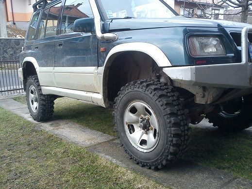

vitarke som doprial nove papucki do blata :smt162
DSC00182.JPG [ 168.61 KiB | Zobrazené 15038 krát ]
121 009.JPG [ 151.94 KiB | Zobrazené 15038 krát ]

Tak toto je bomba. Aký rozmer gúm maš? ešte by to chcelo kúsok rozšíriť.

tie pneu su dost nizke tipujem pod 195

gumy su 205 80 r16 viska gumy 74cm. rozsirovat sa bube asi diskami s minusovim et, alebo duralove podlozki este som sa nerozhodol. viska od zeme po ram je 45cm, a od gumy po lem je 25cm. bol som skusat este po zviskoch snehu a ide to omnoho lepsie ako predtim :smt153.
