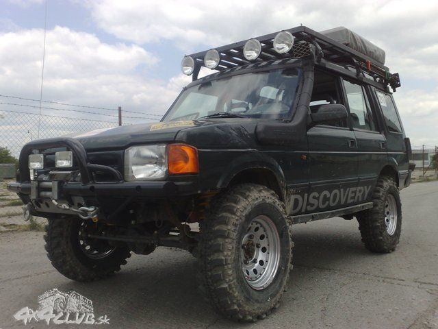

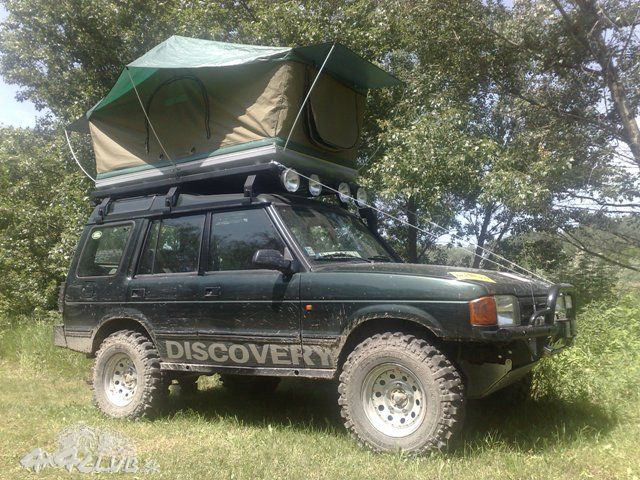

 D I S C O 300 Tdi ešte trochu vylepšená
Registrovaný: Pon, 30.04.2007, 15:18
Príspevky: 59
- pevnostný nárazník Tubulat winch bumper predný + WARN XD 9000
- pevnostný nárazník zadný
- pevnostné prahy
- Simex Jungle trekker 33x10,5 R 16, disky oceľ, prevarené + 7cm
- rozširovacie podložky 2,5 cm
- predné pružiny +2" Britpart
- zadné pružiny +2" Britpart 285 lb
- podložky pod pružiny 2,5 cm
- predné tlmiče +2" ProComp
- zadné tlmiče +2" DeCarbon
- predlžené brzdové hadičky,konusy, dorazy....
- rozvodovka LT 230 pomer 1.41
- prídavné svetlá Wesem halogen 4x, hella 2x
- expedičný strešný nosič
- strešný stan TECHNITOP
- Webasto teplovodné
- zadný rebrík
- Safari snorkel
- CB Alan 100
- HiLift
- steering guard
- výfuk bez rezonátora a vyvedený do boku
coming soon arb dif locker...

Pekné pekne len čo je pravda :wink:

waw.naozaj pekný kúsok.k takému niečomu sa chcem dopracovť :-D

moj dlho nevydržal v sériovom stave, myslím že len 3 dni :-) tak teda držím palce nech ho čím skôr porobíš

uz aspon viem komu patri krasvec, videli sme sa minuli tyzden v sobotu na Racianskej v BA bol som s cervenym Terranom I s KE spz-tkami, nabuduce blikam...

Super, krasavec! :smt023 Klobuk dole. :smt147 Caff

Preparadny stroj :smt023

Jediná vec čo mi vždy vadila na disco I bola to, že vyzerá ako električka s velkou búdou. Furt som vravel...chce to rozširovacie podložky. Landroveristi mi na to nadávali, že to je blbósť. Lenže teraz jasne vidím, že to blbosť nieje. Disko TDi, keď sa odstráni táto chybička krásy(nielen krásy) ja krásny bowrák s výbornou priechodnosťou. LR D TDi bola a je pre mna jedinou alternatívou k jeepu. Marek, pekne nazbrojená diskovera! :smt023
