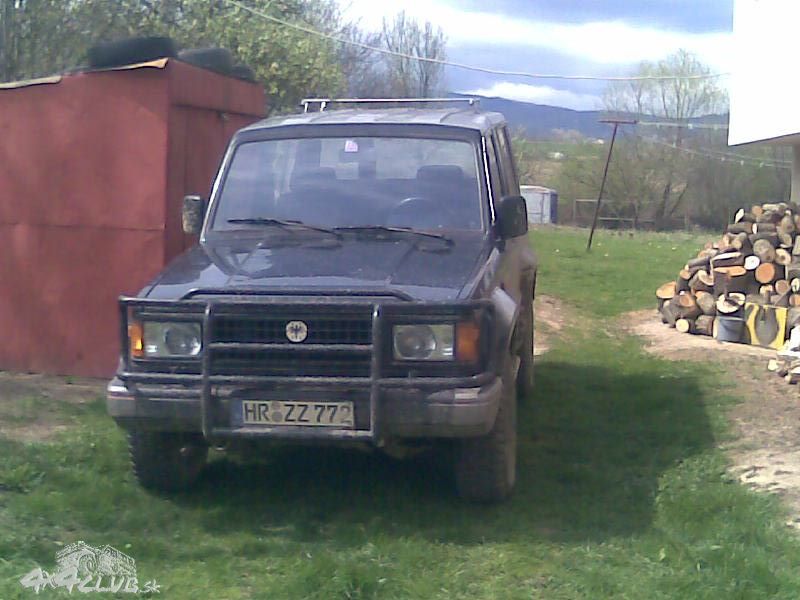

Tak by som prispel aj ja, na chatku uz len Trooperom.. Nivka dosluzila. Zaroven by som chcel reagovat na topic AKE AUTO v poradni kde mi bolo povedane ze do 80tis. auto do terenu nezozeniem iba tak navijak s naraznikom mozno. Myslim ze kupa bola doba za 60tis. co vy na to ? korozia zatial neprepukla vo velkom, ram je OK, problem so zadnym difom odstraneny. Prihlasi sa tu este daky majitel Tropika alebo sme len dvaja s Jacobom ? :?
zaroven by som bol vdacny za rady ake pneu by sa vosli pod blatniky, dake MT najlepsie, mozno aj lift daky - je to ako autobus
mimochodom, vsetko na aute je stock, nic som s tym este nerobil... ved napokon aj vidno :oops:
