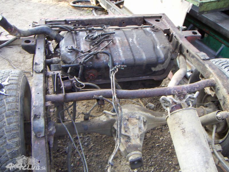

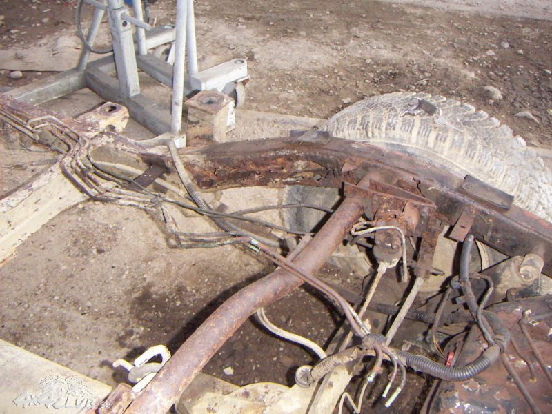

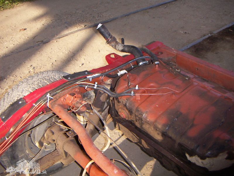

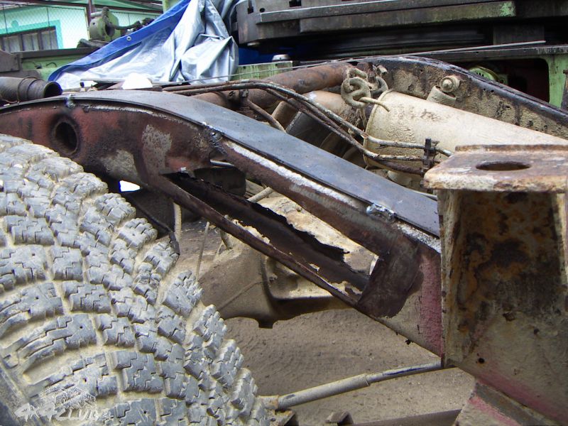

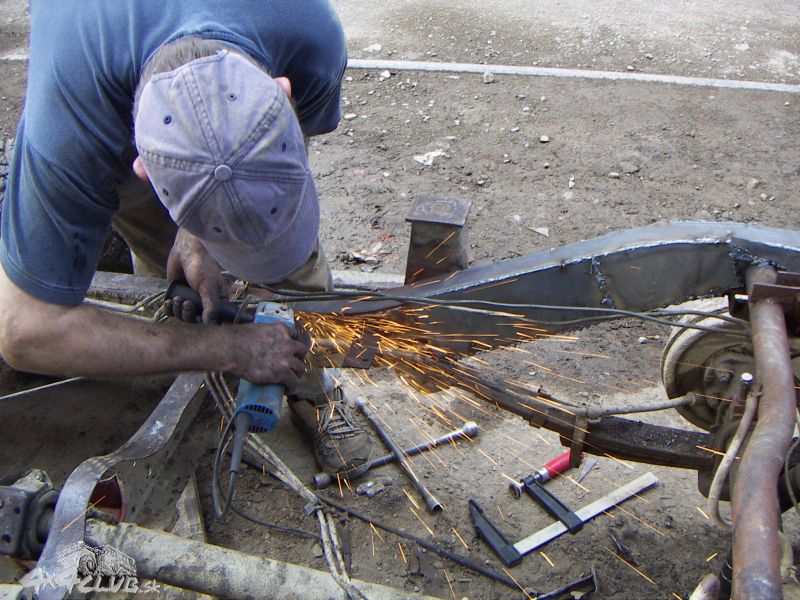

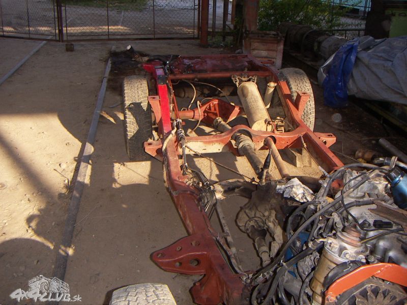

Na fote si videl Kapo len špičku ľadovca. ale poradil som si. Všetko čo len trošku pripomínalo hrdzu som vyrezal, a pozostatky rámu obalil môj kolega plechom (4mm). Niektoré uchytky zmenili miesto. Konzoly na upevnenie búdy som poopravoval. Celé to bolo vyčistené, odhrdzené a natreté akousi farbou na mosty. Búde som nevenoval vôbec pozornosť, ale oškrabaný design sa mi na offroade páči.
pred
Počas
a po oprave
Výmena pakivového potrubia komplet a brzdového tak trochu.
