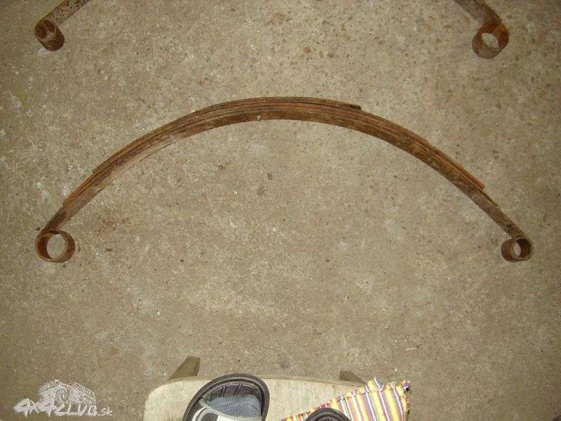

na radu prisli vydychane listy ktore boli viac menej v rovine. tak som zadovazil za par korun vydychane listy a nechal ich nakovat
pred nakovanim
po nakovani

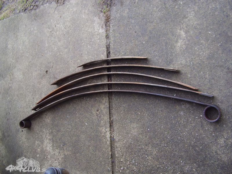

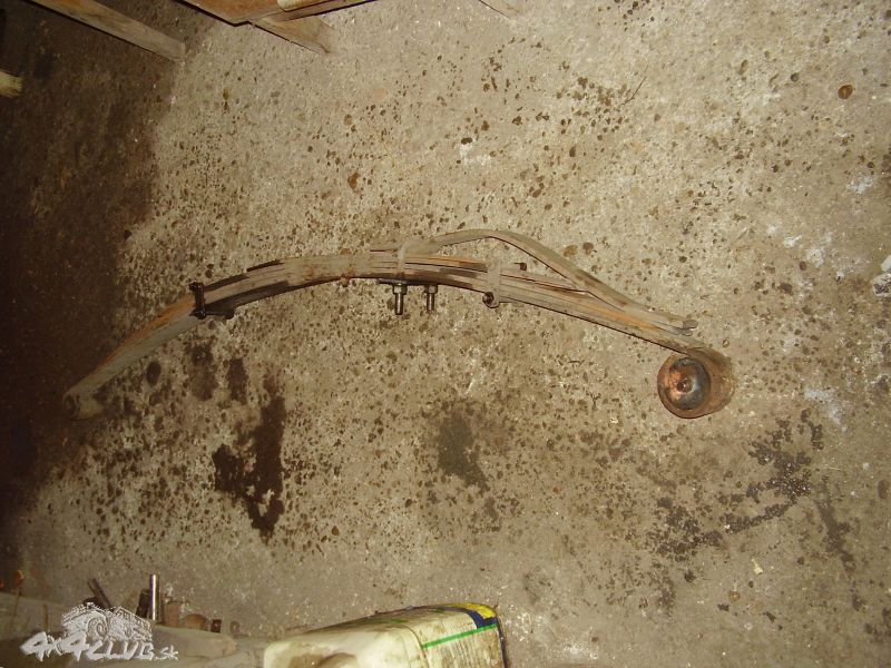

takyto bol rozdiel v tom co som dal dole a v tom co som nahodil.
z auta som odmontoval 4listove pero a nahadzoval som uz 5 listov
to som si povodne ani nevsimol, az ked som ich dal dole :-)
