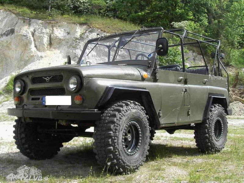

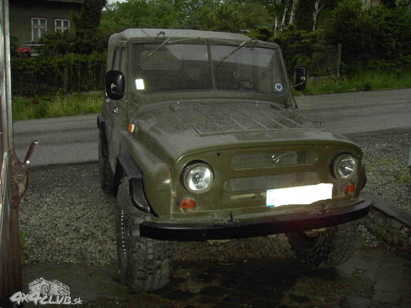

Tak konecne som sa po par mesiacoch dockal malej premeny mojho Uzasa.
Uz som to nevydrzal a hned som supol dole aj plachtu. To som konecne prvy krat videl na zivo Uzasa bez plachty :D :D :D

Paraaadny voz :smt041 ... bez plachty je to také zvláštne, viac sa mi páči s plachtou.

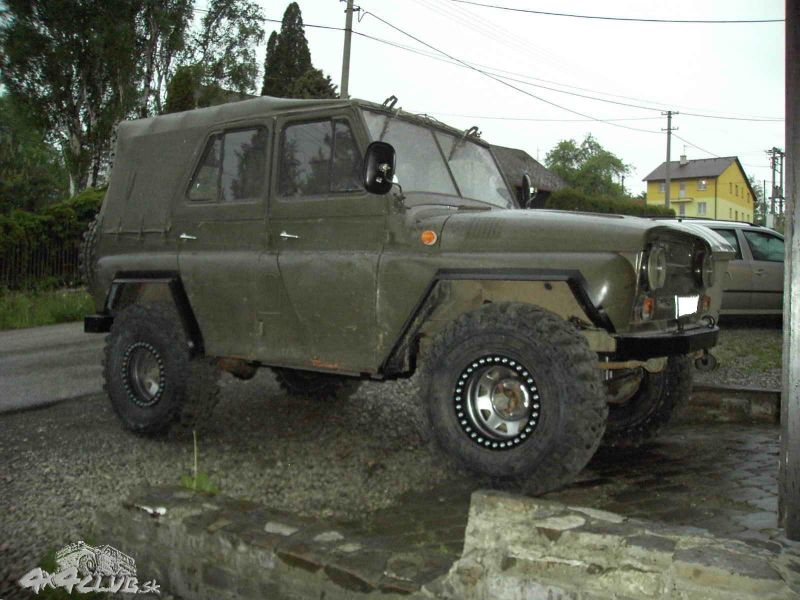

Tu je aj s plachtu.

Nó, mal som tú česť vidieť naživo aj v teréne no a proste super.
Neviem či môžem prezradiť, ale 2x uzávierka na pomalých difoch, 35 pneu z bedlockom a servo s príslušnými úpravami robia z uazíka dokonalý offroad. Snáď na Saigone uvidíme v akcii. :wink:

Kurňa to je kočár :shock: super. Čo to tam máš za uzávierky a diferáky?

Pekne, pekne, jednoducho to je auťáaaaaaaaak :shock: . Nenasilne, nevnucujuce, moooc prijemne na oko. A motor???

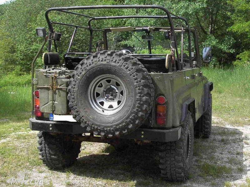

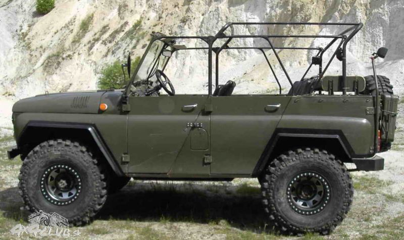

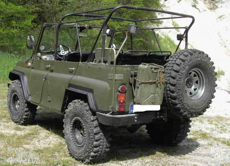

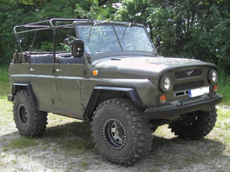

Jesta nejake parametry :-) zvednuty o 6cm, vyrezane podbehy a blatniky, vyrobene blatnicky na rozsireni, zadni pevnostni naraznik, lyziny pod benzinove nadrze. Upravene umisteni chladice v aute, volantova tyc a spojovacka, prevarene uchyty tlumicu. Namontovano servo a cerpadlo NISSAN Patrol, rafky Mangels 7 x 15, Beadlock RSC, pneu SIMEX Extreme Trekker 35 x 11,5 x 15. Majitel pouzil jine prevody do difu a lockery ze Vsetina. Myslim ze se to vsecko povedlo uspesne zkombinovat bo to jede fakt dobre ;-)

Aký to má teraz prevod v difoch?

Kto iny by to zhrnul lepsie, ako sam autor hore uvedenych uprav - ROMAN
Ja este dodam, ze v difoch mam prevod 5,125

Motor je originál?
