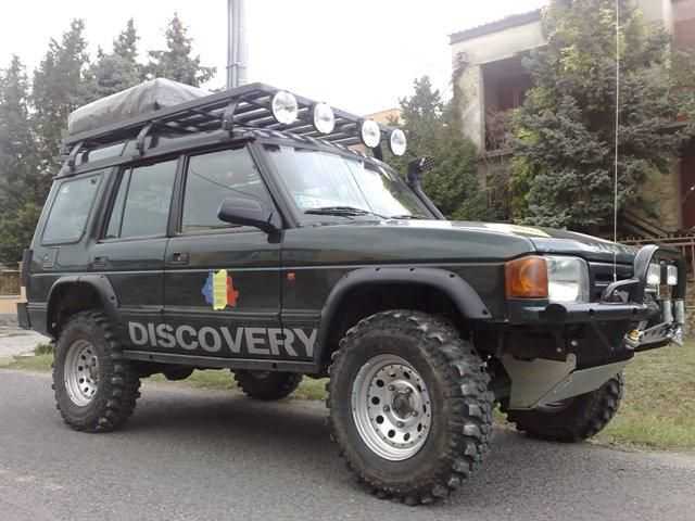

 D I S C O 300 Tdi ešte o niečo lepšia
Registrovaný: Pon, 30.04.2007, 15:18
Príspevky: 59
- pevnostný nárazník Tubulat winch bumper predný + WARN XD 9000
- pevnostný nárazník zadný
- pevnostné prahy
- Simex Extreme trekker 32x9,5 R 16, disky modular ET +8mm
- rozširovacie podložky 4,5 cm
- predné pružiny +2" Britpart
- zadné pružiny +2" Britpart 285 lb
- podložky pod pružiny 2,5 cm
- predné tlmiče +2" ProComp
- zadné tlmiče +2" DeCarbon
- predlžené brzdové hadičky,konusy, dorazy....
- rozvodovka LT 230 pomer 1.41
- prídavné svetlá Wesem halogen 4x, hella 2x
- expedičný strešný nosič
- strešný stan TECHNITOP
- Webasto teplovodné
- zadný rebrík
- Safari snorkel
- CB Alan 100
- HiLift
- steering guard
- výfuk bez rezonátora a vyvedený do boku
- aj bez hl. tlmiča a katalyzátora
- extended flexible arches - plastové lemy
coming soon arb dif locker...

Fajnové autíčko :smt023

Peknee DISCOO :P aky je to rocnik?

december 98, Paťo mám ho ešte u Teba?

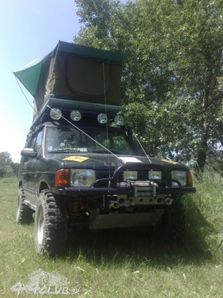

kraaasne auto a ten stan na streche ,paraada :smt023 vedel by som si to predstavit nikde pri rybačke,super .Akurat neviem ,ale nejak mi nesedia lanka proti konarom ,resp. ich natiahnutie od stredu ramu,či to splna učel .......ale to len moj skromny laicky nazor :oops:

Ked som mal ARB, tak to nebol problém ťahať z bokov. Na tomto nárazníku to nie je možné, preto som to musel vyriešiť takto. Ale účel to spĺňa, konáre sa mi nedostávajú pod svetlá, pod záhradku a aj šnorchel je chránený.

A aký bol dôvod vymeniť ARB za tú trubku? Estetický, funkčný, alebo len tak-zmena?
