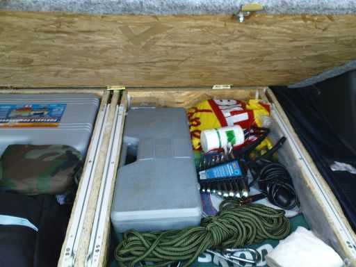

ALE: tie šuplíky sú veľmi nízke = nezmestí sa ti do nich veľa vecí a na spanie na výšku Ti ostalo zbytočne veľa miesta, Stačilo by od spodnej hrany okien.

diky, vsetko bolo premerane a vsetko sa pomestilo
schvalne som tam nechal plac, aby si tam v pripade nudze mohol niekto sadnut na kratko. keby som to dal vyssie a dam dozadu veci, mal by som to az po strop a nevidel by som do spataku

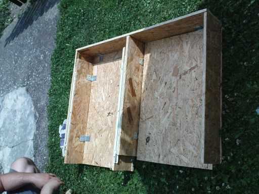

Tyky super :smt023 s tými OSB doskami dobrý nápad, ja furt zhánal vodovzdornu preglejku za rozumnú cenu.
Str, 30.07.2008, 0:28
Príspevky: 679
ved aj ja. a za rozumnu cenu nikde nemaju. tieto OSB3 dosky su vodeodolne a m2 stoji 250,-Sk

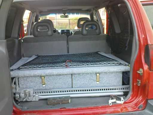

Ale nepozdáva sa mi ten poťahový materiál:mám z takého kapsu na povinnú výbavu a je to najväčší lapač prachu v celom aute. A ty tam pár kvadrátov máš.

2BBMiso: mam to uchytene o oka v podlahe, prave kvoli horizontalnemu posunu
2Rado nd: je to normalny koberec s kratkym vlasom - Rambo73(inac funny nejm :-D ) http://www.koberce-trend.sk/data/USR_04 ... mbo_73.jpg (stal ma 150,-Sk/2,5m2)
lahko vysavatelny, akurat citlivy na piliny a kovove spony, ale s trochou trpezlivosti a dobrym vysavacom nema problema.
