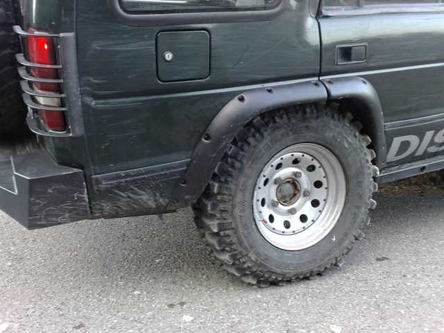

 Land Rover Discovery 300 Tdi - new upgrade
Registrovaný: Pon, 30.04.2007, 15:18
Príspevky: 59
- pevnostný nárazník Tubulat winch bumper predný + WARN XD 9000
- pevnostný nárazník zadný
- pevnostné prahy
- body lift 50mm
- K&J vzduchový filter
- Simex Jungle trekker 33 10,5 16
- disky prevarené origo (70mm von)
- predné pružiny +2" Bearmach off road
- zadné pružiny +2" Bearmach off road
- podložky pod pružiny 3 cm
- predné tlmiče +2" DeCarbon
- zadné tlmiče +2" DeCarbon
- predlžené brzdové hadičky,konusy, dorazy....
- rozvodovka LT 230 Defender - pomer 1.41
- prídavné svetlá Wesem halogen 6x, hella 2x
- expedičná hliníková záhradka African outback
- strešný stan TECHNITOP
- Webasto teplovodné
- zadný rebrík
- Safari snorkel
- CB Alan 100
- HiLift
- steering guard
- tank guard
- EGR ventil - vonku
- výfuk bez rezonátora a vyvedený do boku
- aj bez hl. tlmiča a katalyzátora
- extended flexible arches - plastové lemy
- ARB compresor CKSA 12
- ARB dif. locker - zadná

Pivty, pekne si ju vytunil! :smt133
Ešte si prosím Ťa prerob tie lanká, aby sa dala otvoriť kapota. :smt077

Michi, myslím na to :-) len mám obavy o uchytenie o ten blaník....

Ale trochu by som mal obavy o vysku taziska.
... no neporovnavaj to s L200 to je ina kategoria.

no Disko je uplne ina kategoria ako L200 iny typ karoserie takze aj tazisko je niekde inde a pri upravach sa rata s posunom taziska

Je jasne, ze je to ine auto ale fyziku neoje...
Mam taky dojem, ze LR je dost vysoke auto a ked k tomu pridam vyssie pneu, podvozok, kovovu zahradku na streche a dalsie doplnky na streche tak sa tazisko meni dost vyrazne. Samozrejme su rozne moznosti ako to kompenzovat. Najlepsie je k zvyseniu taziska umerne rozsirit.
