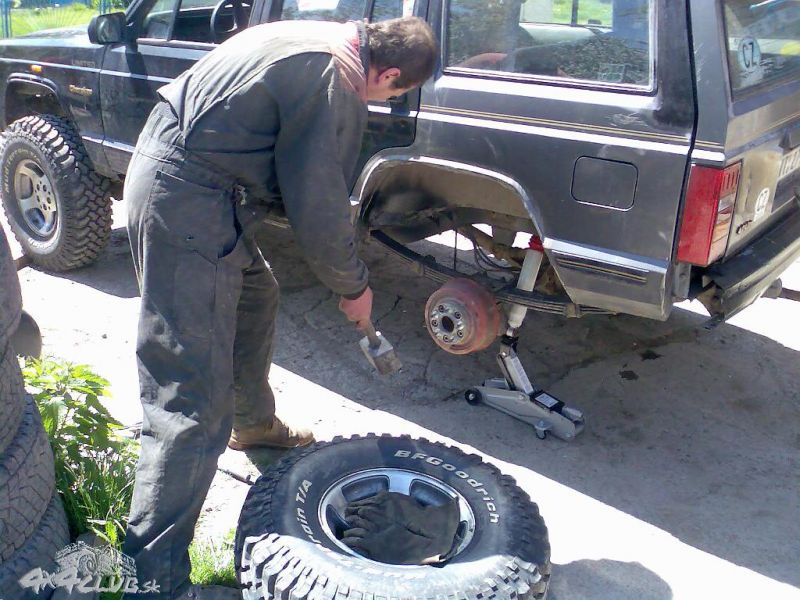

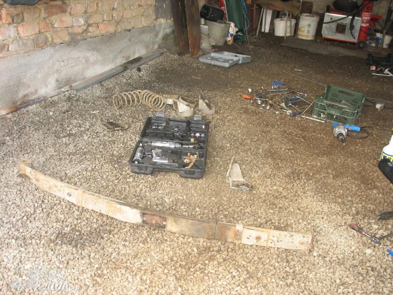

Tak tuna dám jakési fotečky z průběhu vývoje mého gazika (rozuměj Jeep, tak tomu na Severní Moravě říkáme :wink: ).
Od původní koupě, přes vývoj, zvedání, různé samodomo úpravy atp.

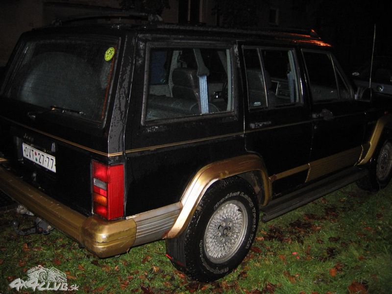

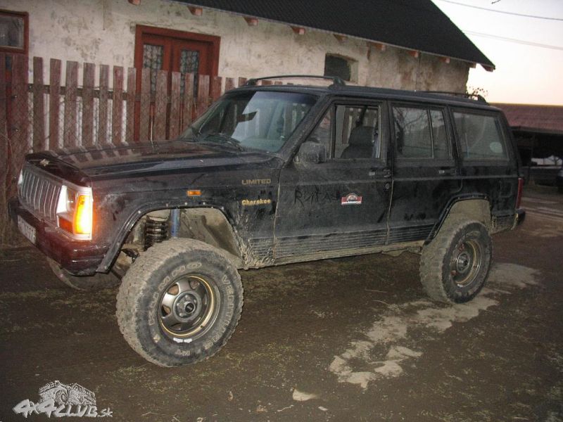

Jeep v den koupě - nadšený jsem byl (a stále jsem)

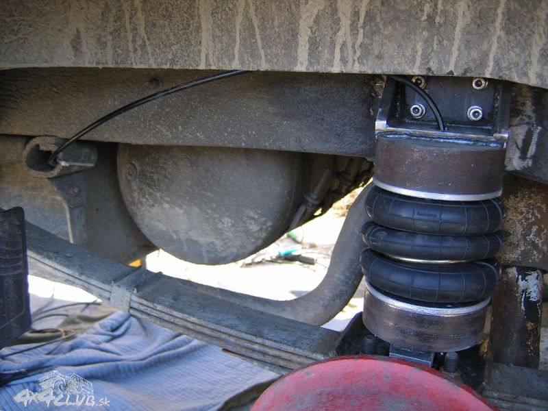

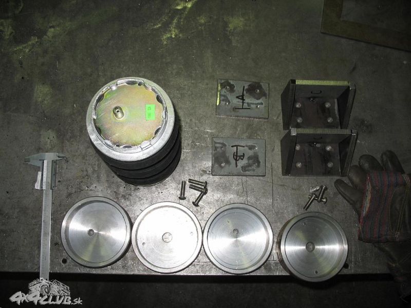

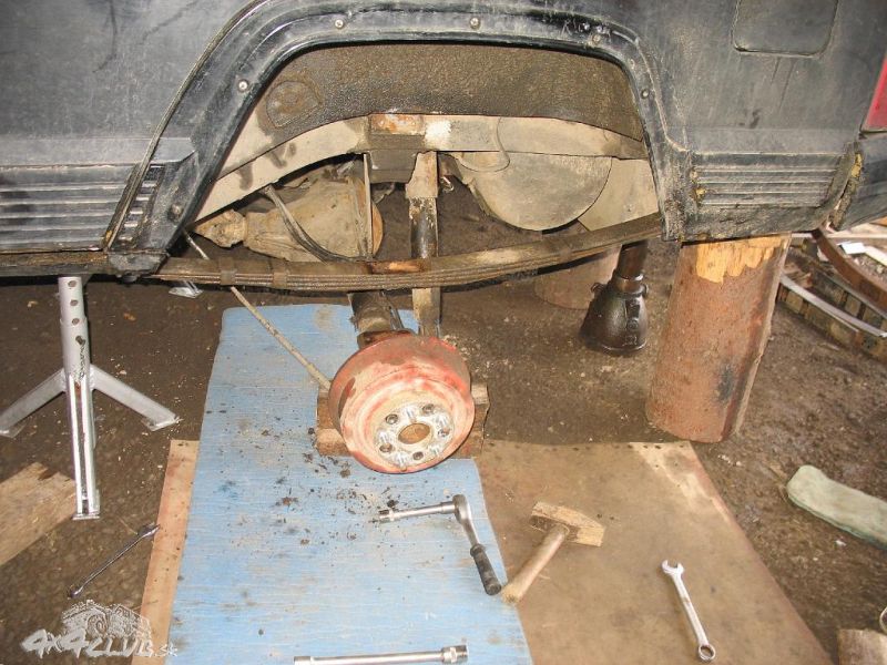

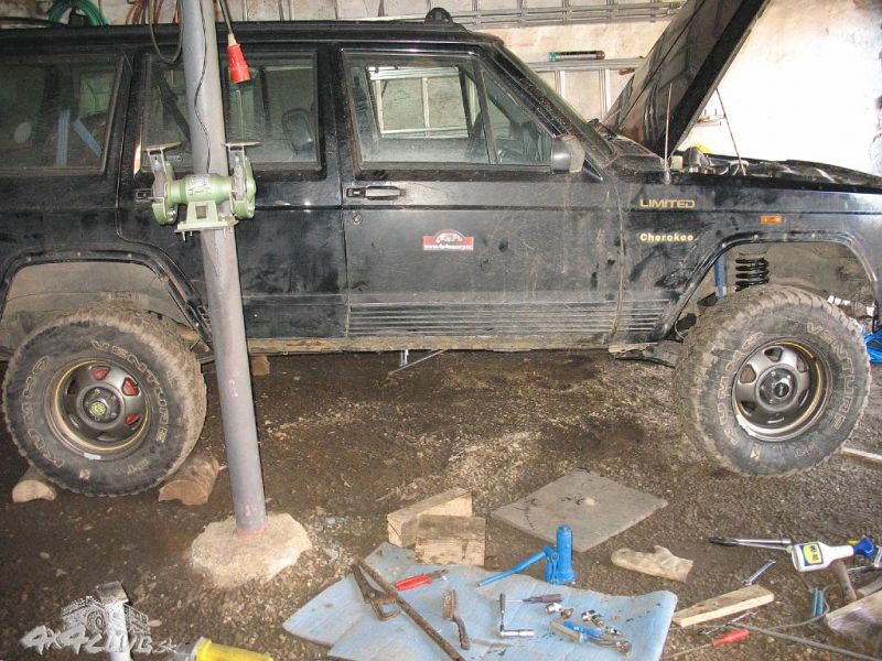

první samodomo zvedání, resp. podpora unavených listů - zatím měchy.

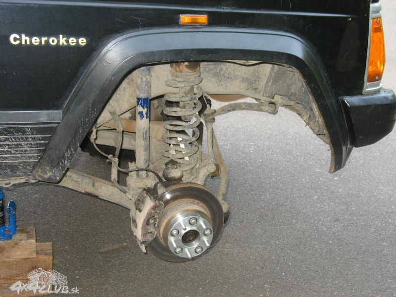

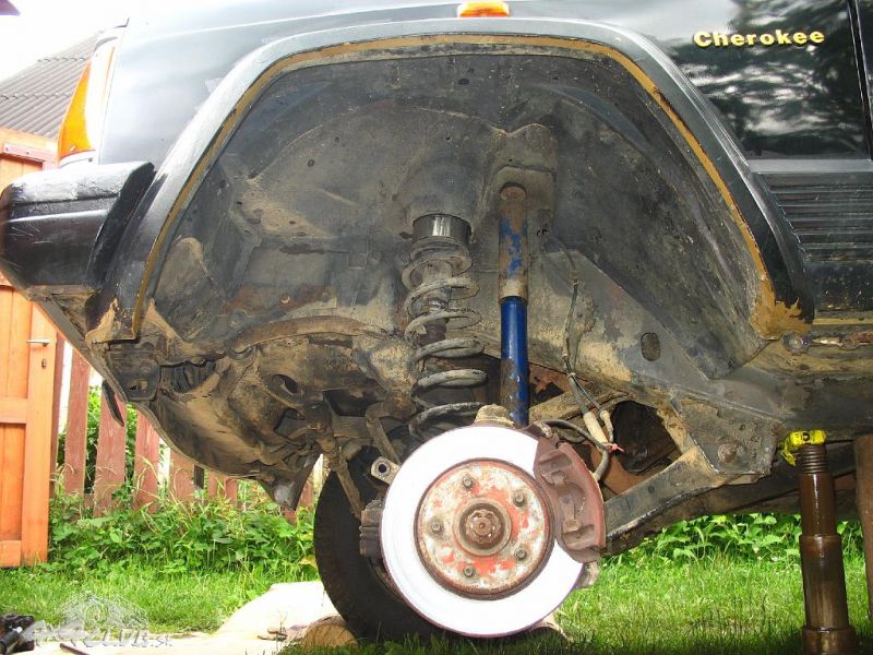

druhé zvedání - cca 2" podložkami nad perka vepředu.

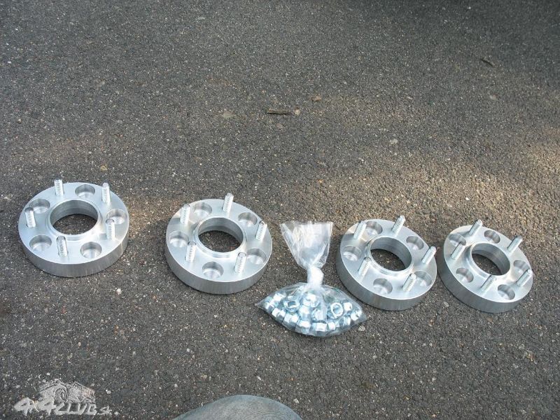

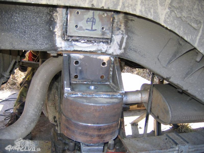

Montáž duralových 30 mm podložek a odstranění nepotřebných lemů :-)

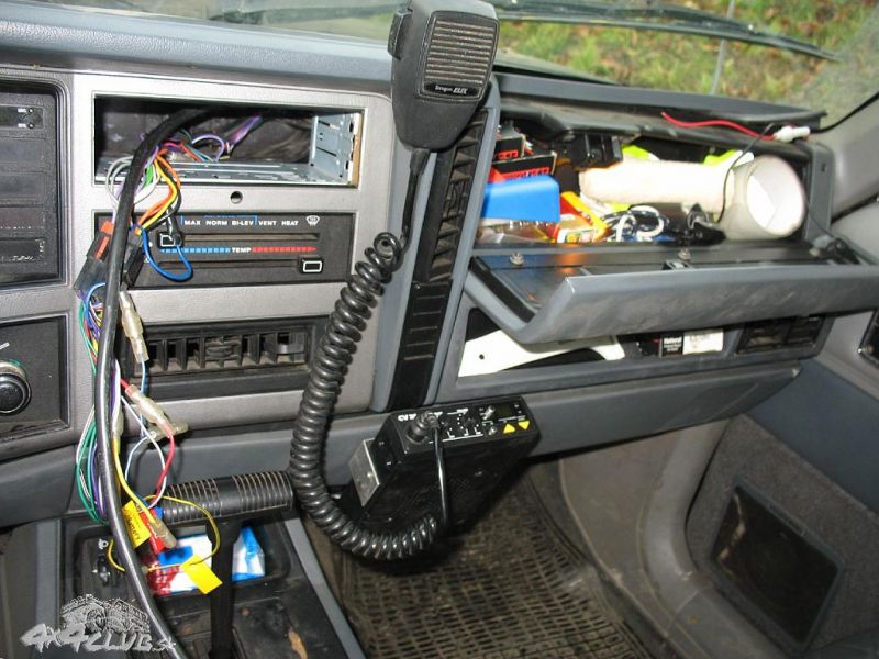

Montáž nezbytné CB stanice

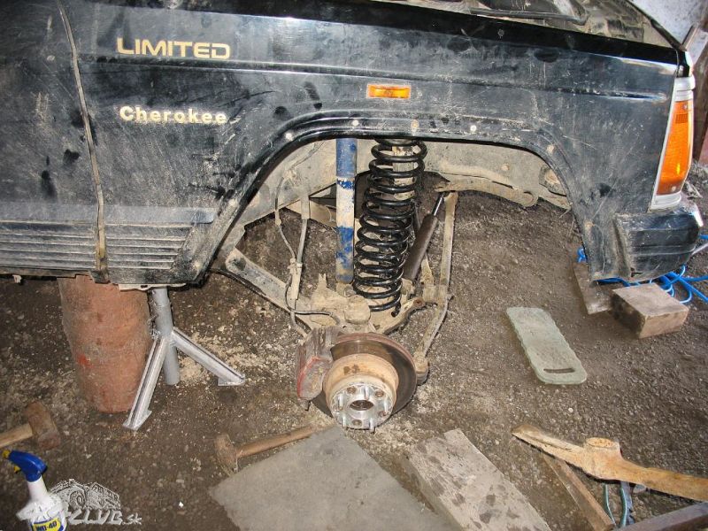

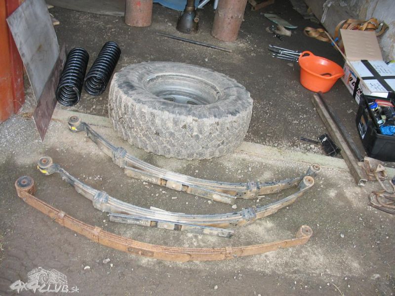

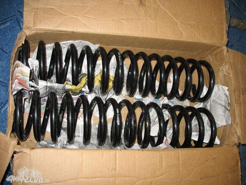

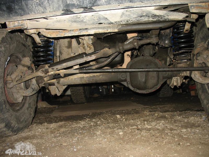

Nové starší 4,5" pružiny Rusty´s

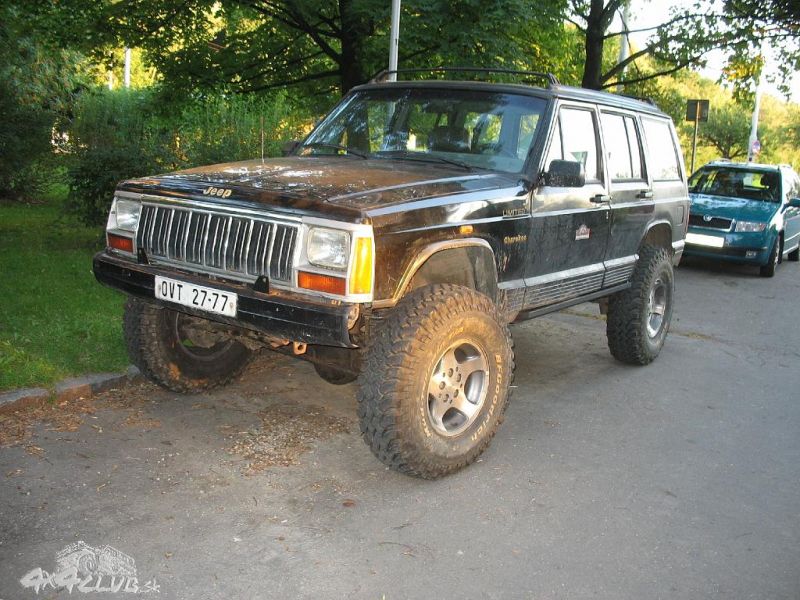

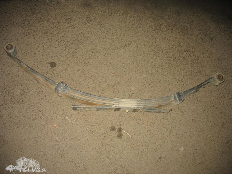

Starší listy z Hummera H3 - zvýšení o cca 3,5" při standardních houpačkách

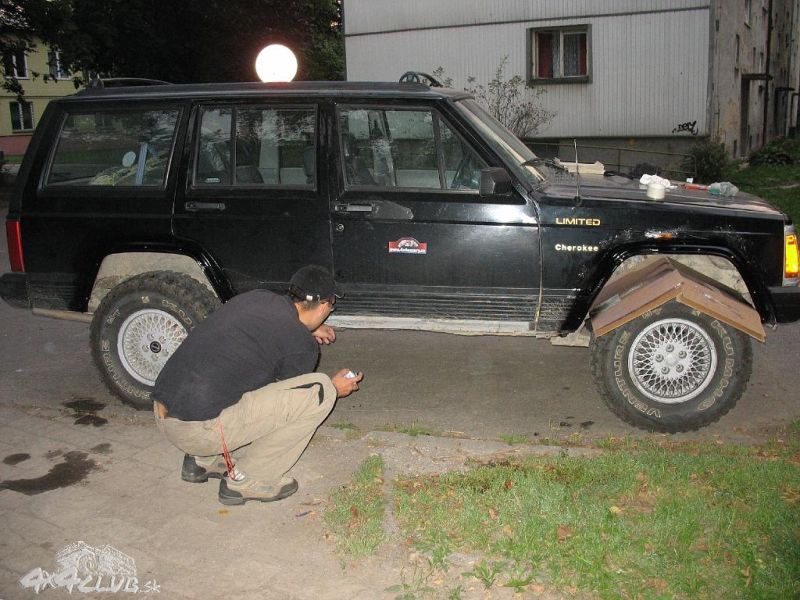

Nechtěná úprava za pomoci 16ti tunové tramvaje (auto a ženská se nepůjčuje, o tom prvním jsem se přesvědčil, to druhé vím :-D :-D )

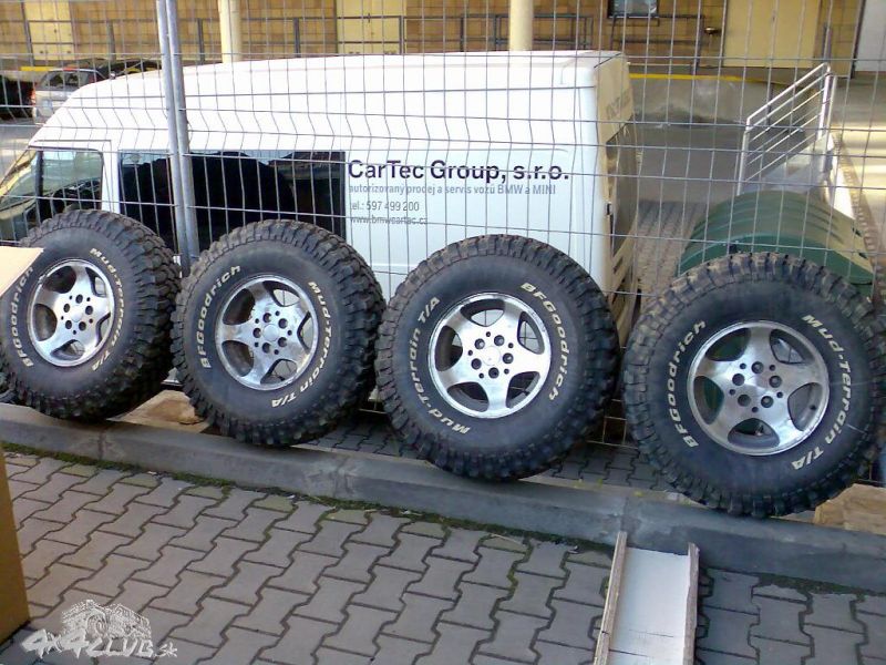

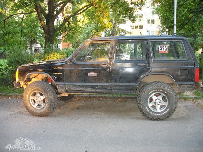

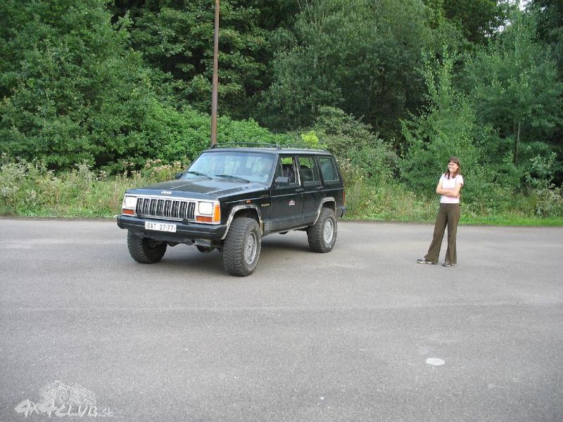

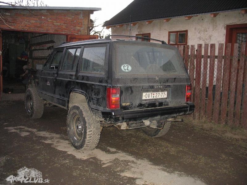

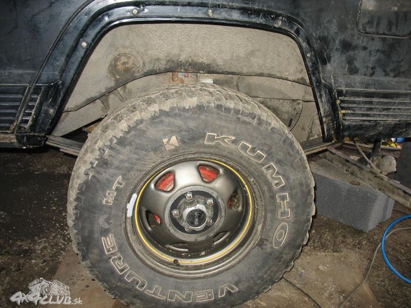

Moje nové starší 33 x 10,5" x 15 na alu discích a maxi pickup hranolka :-D :-D

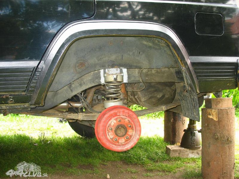

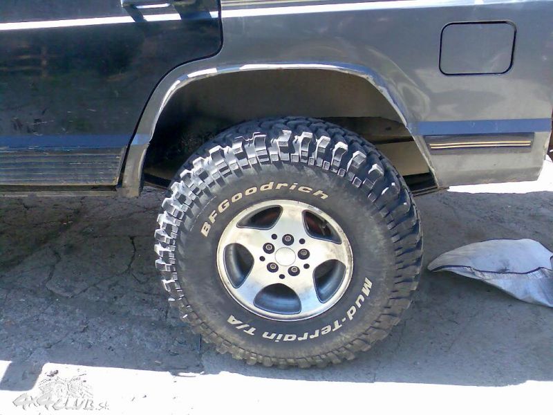

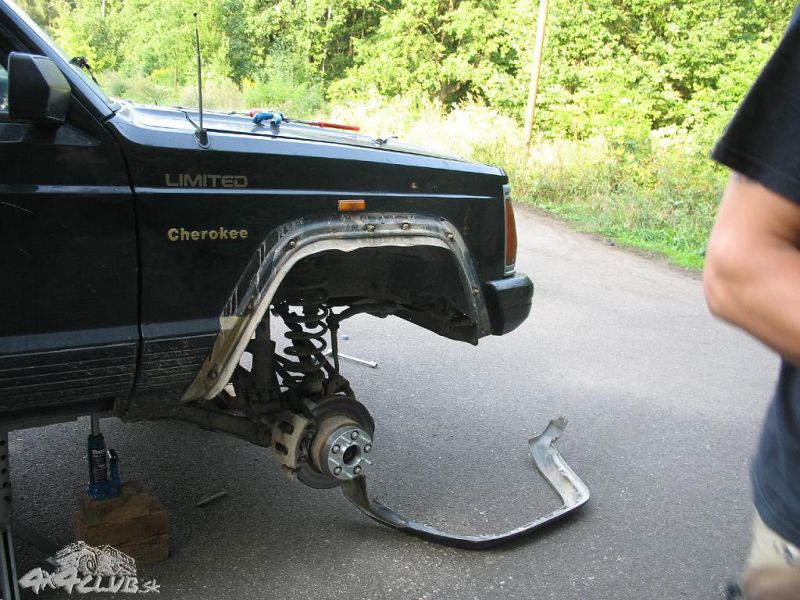

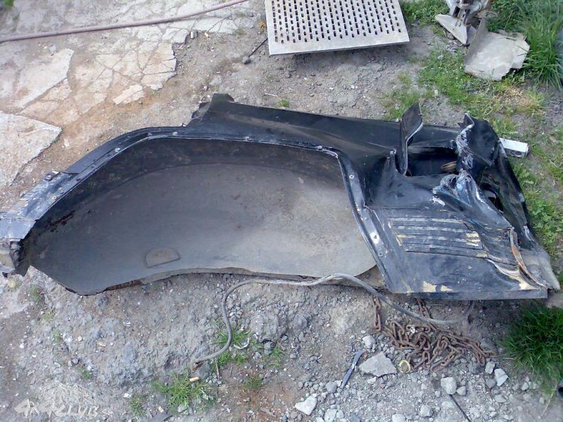

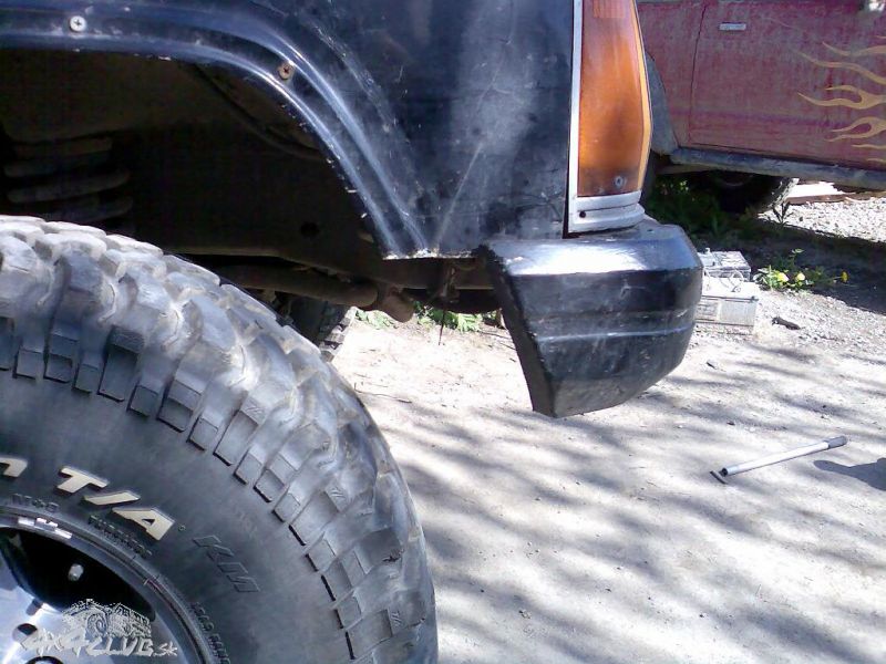

BF Goodrich a BF Hammer - úprava zadních blatníků(zadělání dovnitř), aby se tam vešly při křížení 33".

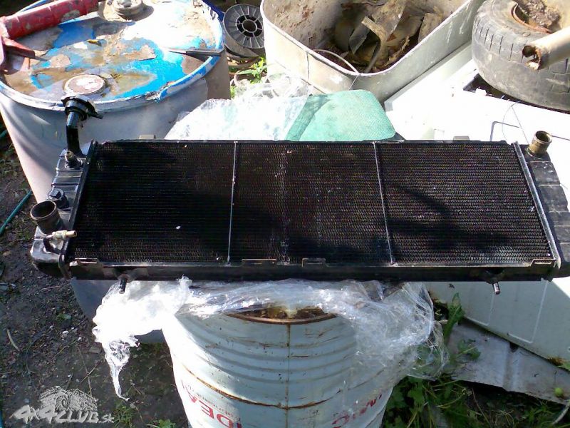

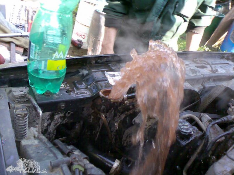

Nový chladič - považuji také za úpravu, páč se s tím dá konečně jezdit :twisted:

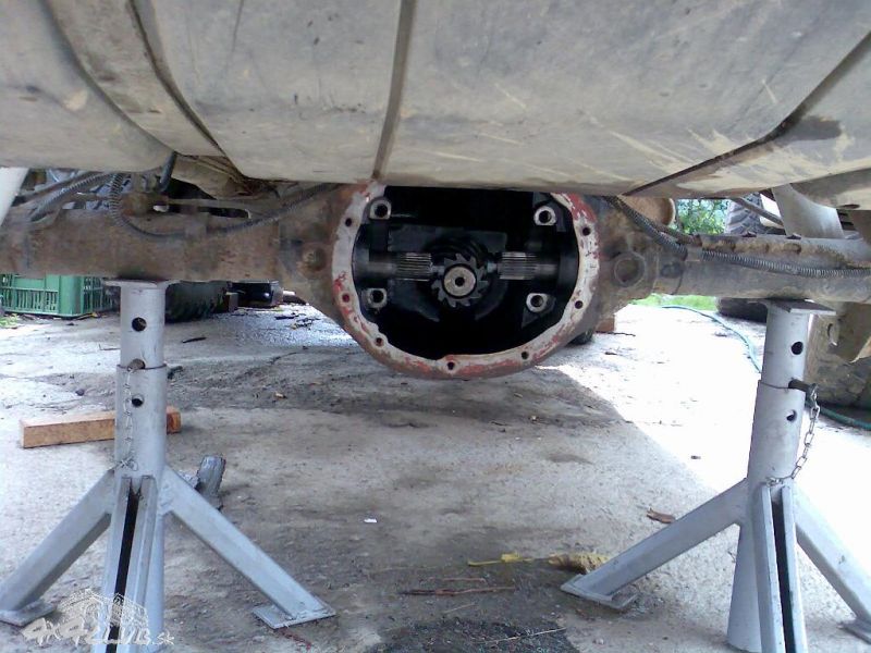

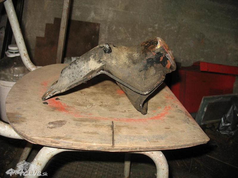

Diferák ven - výměna lamel v samosvoru (nejhošího vynálezu do terénu)

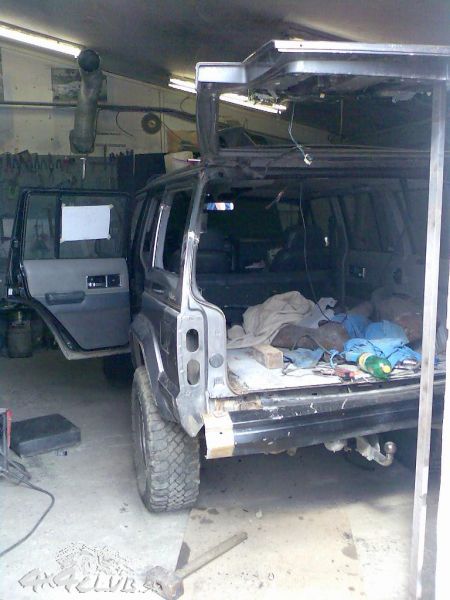

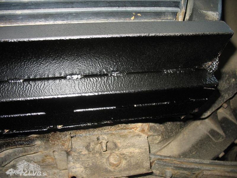

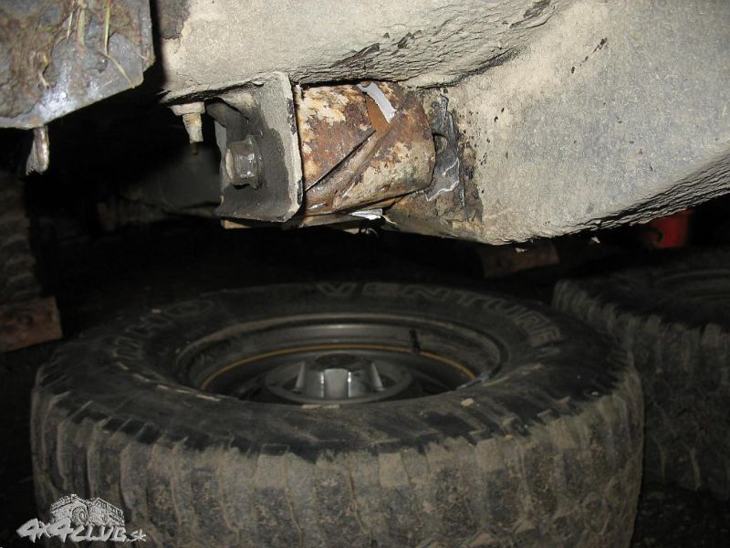

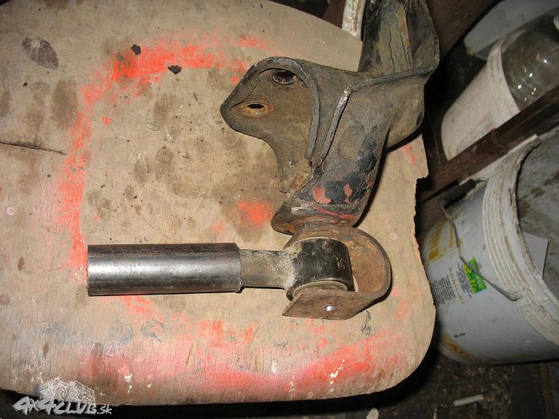

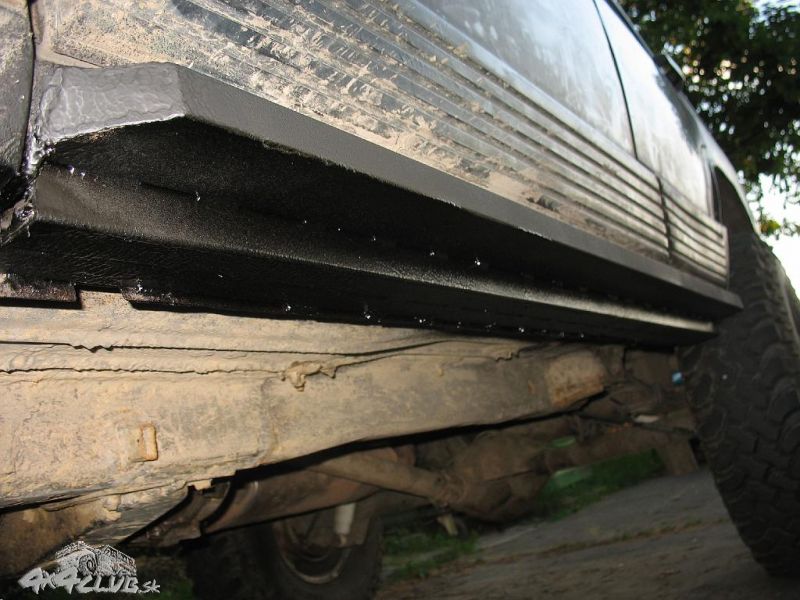

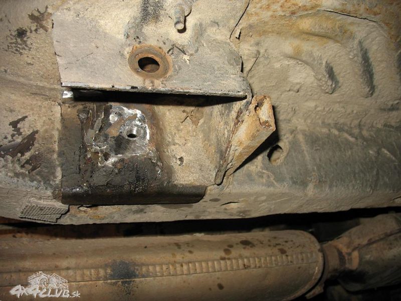

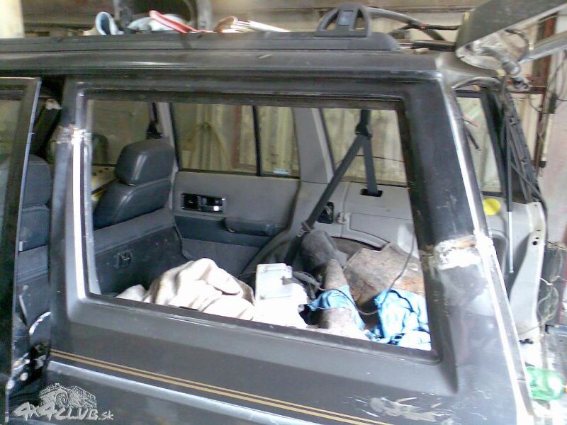

A prozatím poslední úprava a to pevnostní prahy, které jsou vevařeny do karosérie namísto původních.
Tož toto je asi tak vsjo zatím, co se za ty dva roky co mám gazíka událo.
Resp. událo se toho více, ale toto je tak v obrazové zkratce to nejdůležitější ;-)

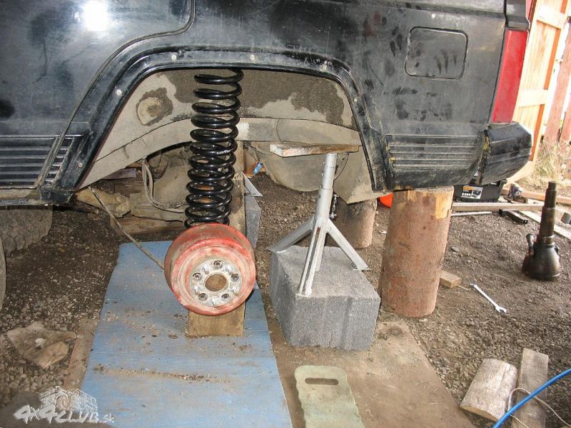

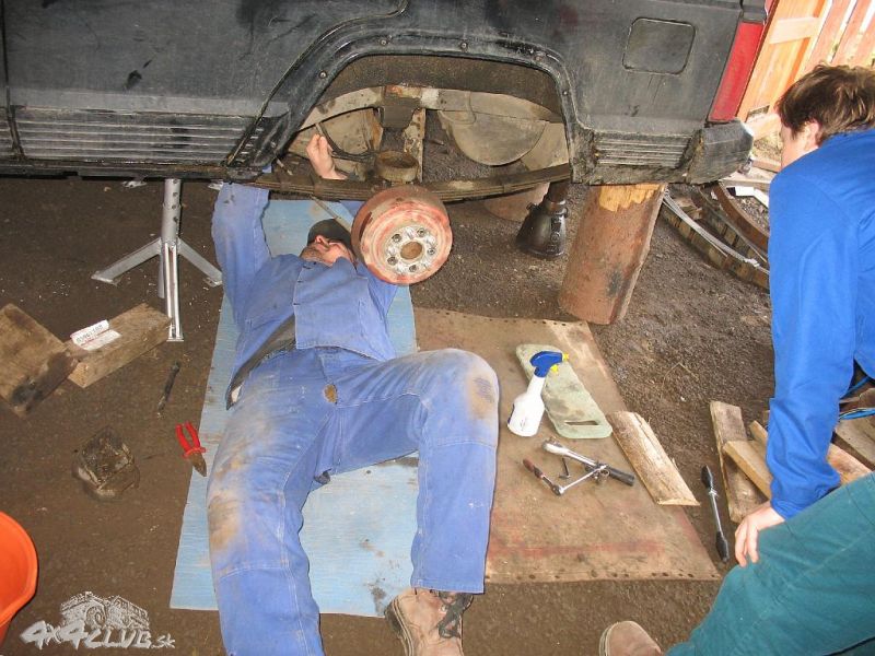

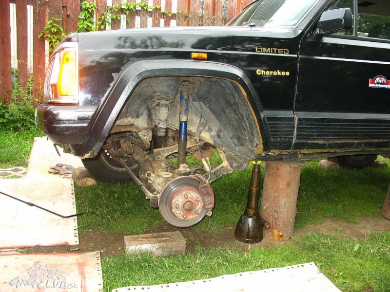

No a tady je samotné zvýšení o cca 3 - 4". Kdyby šlo vše v poho odmontovat, tak je to za jeden den aj s pivkem.
Páč to pochopitelně nešlo - hlavně ty zasrané listy, to byl porod - tak se to stihlo tak tak za víkend.
Ale drží a funguje. :-)

pal píše:
A menil si aj prevody v difoch Ruta?
Nemenil jsem krome lamel v samoseru vubec nic :-D :-D :-D . Prevody menit nebudu zcela jiste, pac to je moc financi, takze vepredu 3:73 a vzadu 3:55 :-D :-D :-D :-D :-D :-D :-D :-D

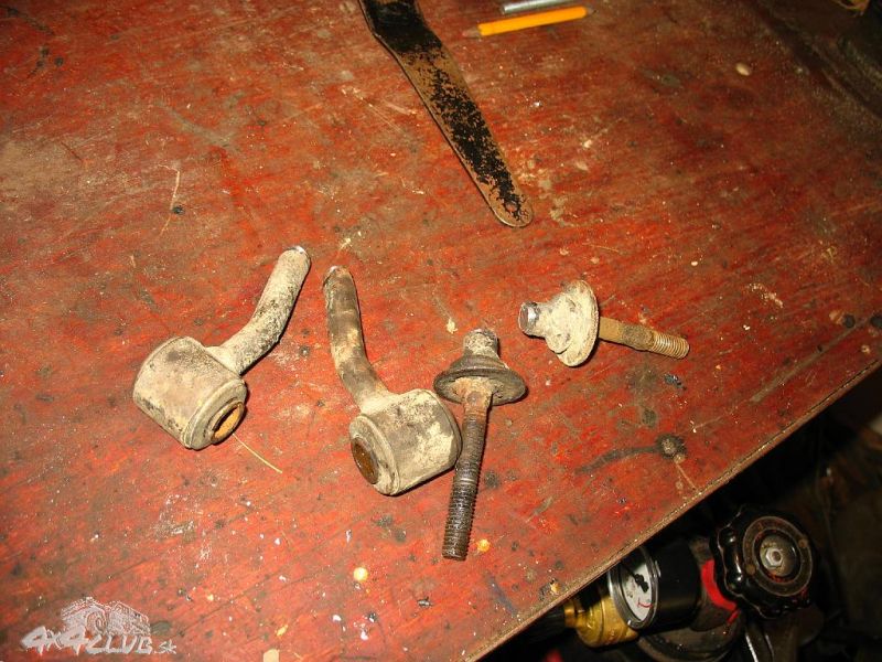

Jo a jeste co se tyce mechu.
Dal jsem je pryc, protoze jsem to mel udelane trosku nedobre, co se tyce foukani. Furt mi to unikalo, tak jsem se nasral a hodil jsem tam vinute pruziny a pak cele listy a od te doby je to good.
Ty mechy mi unikaly pres prevlecnou matici, ale to by byla oprava za pak kacek, ale ja jsem si rikal, ze stejne chci mit furt auto "navrchu", tak jsem tam hodil do misek ty pruziny a pak new listy.

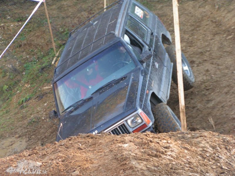

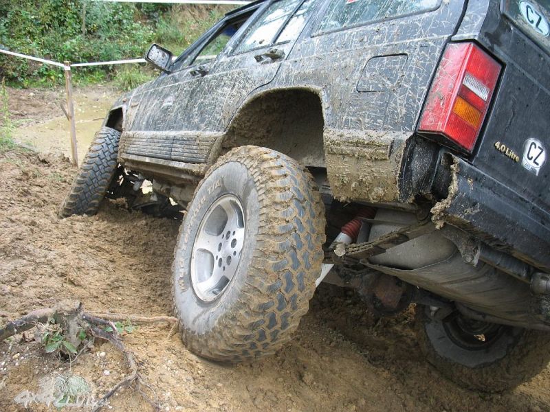

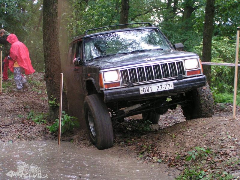

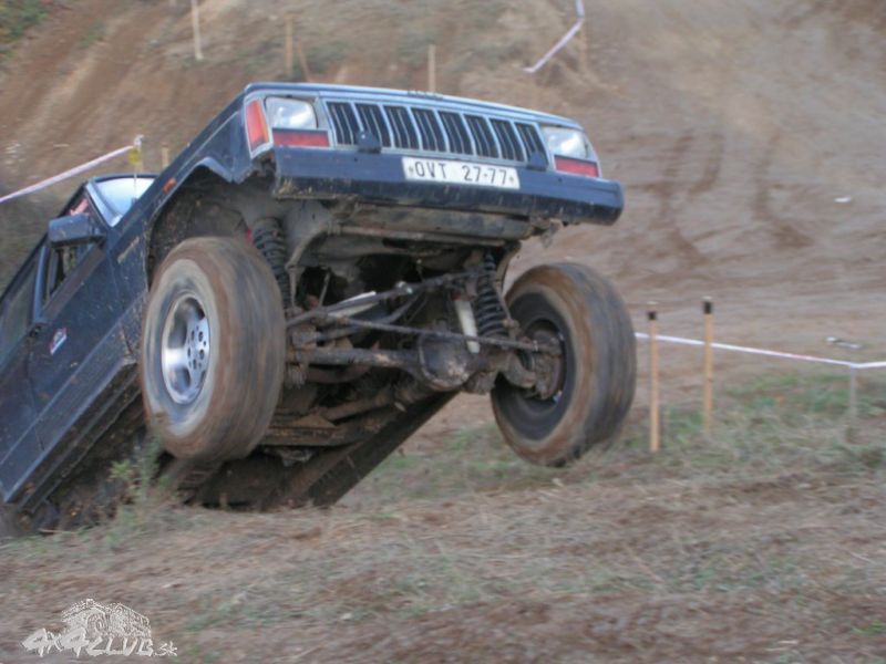

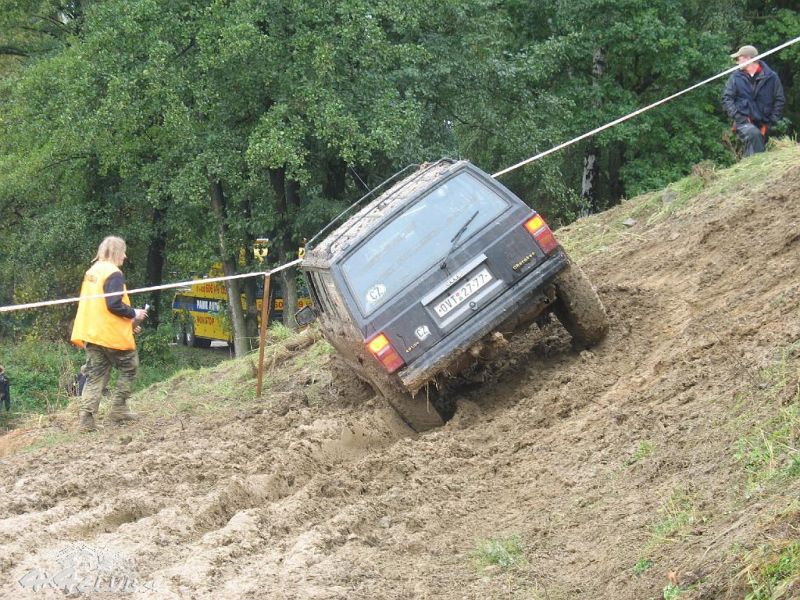

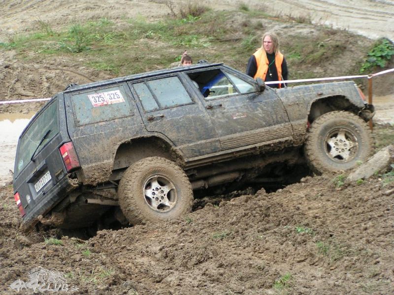

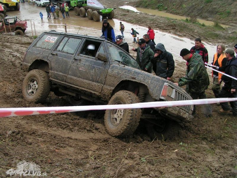

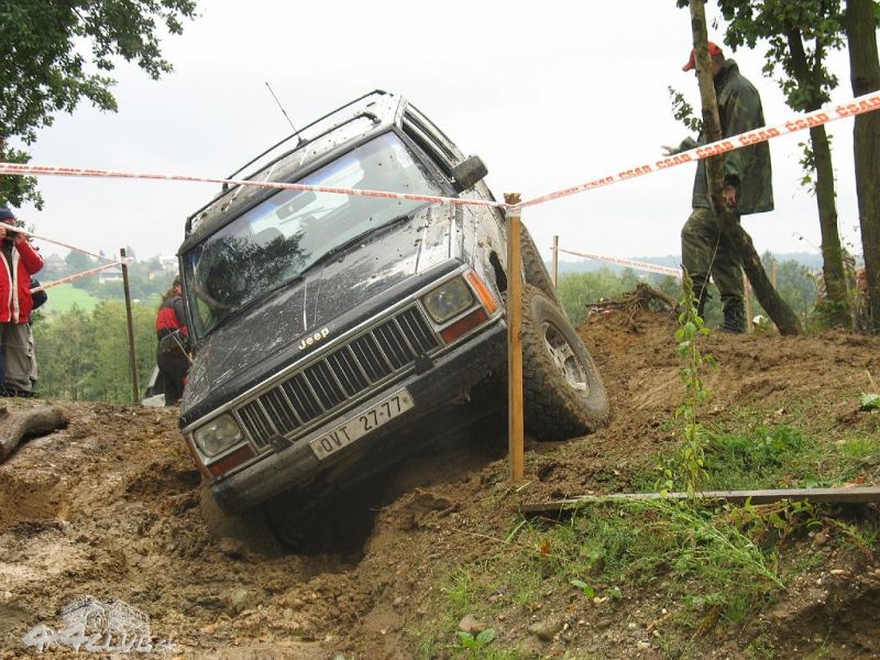

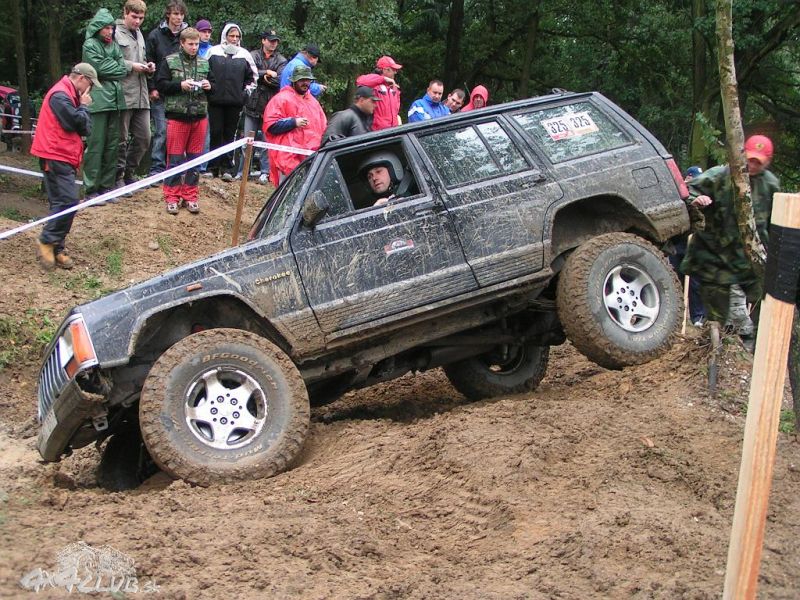

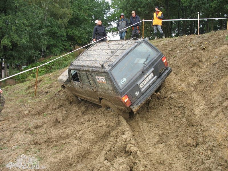

Pár foteček z akce ve vřesinské strži u nás v Ostravě.
Jsou to samé moje náklony, při kterých už mi pěkně lepilo ačkoli to tak na foto nevypadá :-D :-D

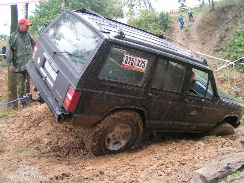

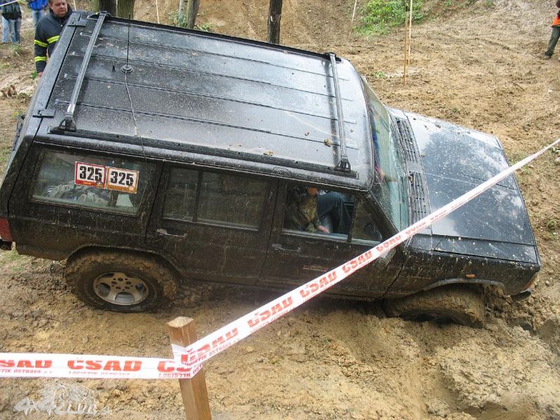

Tady je nějaká fotečka z tohoto víkendu na 4. závodu Shock Cupu v Křemačovských lomech u Mohelnice (CZ).
