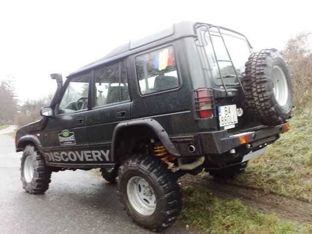

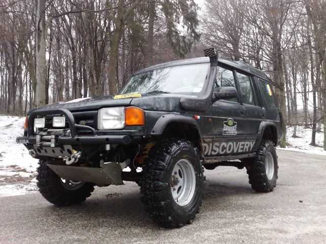

 Land Rover D1 - new upgrade
Registrovaný: Pon, 30.04.2007, 15:18
Príspevky: 59
- pevnostný nárazník Tubulat winch bumper predný + WARN XD 9000
- pevnostný nárazník zadný
- pevnostné prahy
- body lift 50mm
- K&J vzduchový filter
- Simex Jungle trekker 33 10,5 16
- disky prevarené origo (70mm von)
- predné pružiny +2" Bearmach off road
- zadné pružiny +2" Bearmach off road
- podložky pod pružiny 2,5 cm a 3 cm
- predné tlmiče +2" DeCarbon
- zadné tlmiče +2" DeCarbon
- predlžené brzdové hadičky,konusy, dorazy....
- rozvodovka LT 230 Defender - pomer 1.41
- prídavné svetlá Wesem halogen 6x, hella 2x
- expedičná hliníková záhradka African Outback
- strešný stan TECHNITOP - letná výbava
- Webasto teplovodné
- zadný rebrík
- Safari snorkel
- CB Alan 100
- HiLift
- steering guard
- tank guard
- EGR ventil - vonku
- výfuk bez rezonátora a vyvedený do boku
- aj bez hl. tlmiča a katalyzátora
- extended flexible arches - plastové lemy
- ARB dif. locker zadná + ARB kompresor compact
coming soon arb dif locker front, ramená ...

No, od posledna tuším len zhodená záhradka a rozdiel vidím len v kolečkách.
Aj keď tam už asi ani nieto čo upravovať. :wink:
Str, 24.12.2008, 23:55
pal píše:
velmi pekne, velmi
a preco si siel z extreme do jungle treckerov? Mensi jazdny odpor?
... väčší rozmer... :-D
Pivty, konečne si dal dole tú opachu zo strechy. Predpokladám, že sa v náklonoch cítiš oveľa lepšie. :D
Str, 24.12.2008, 23:57
Príspevky: 59
Je to pravda, body lift dostalo 23.12. a taktiež tank guard :-) čo sa týka gúm, Jungle trekkre sú väčšie t.j. 33" (33,6) a širšie (10,5") než bývalé Extreme trekkre 32 9,5 16 ale hlavne sú viacej vhodné na cestu (lepší odpor, menej hlučné) a v teréne takmer rovnako výkonné. Disky sú dobre spravené, dik za info Kapo. No je tam ešte hodne vecí čo mám v pláne. Ako prvé bude uzávierka (ky) a je predo mnou ďalšia výzva - 34". Michi, je to lepšie bez opachy na streche, no ten komfortík spania (hlavne v Rumunsku)....
