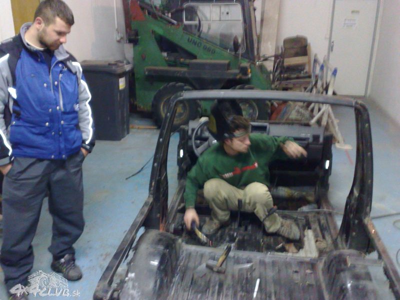

Kupil som suzki samuraj troska chrumkave a teras ho davam do kopi.
Sob, 24.01.2009, 19:15
A kto ti pomáha? Miro? Hrdzoid zvárací ? :-D
Len nech sa ti auto podarí. Aby z toho bol offroad vehicle.
Sob, 24.01.2009, 19:19
petrik neboj vsecko bude a panko si to robi sam umna :-)

Ako kukam uz su na tom pekne pokroky, nez ked som to videl u teba v minuli :smt023
Ned, 25.01.2009, 0:12
Príspevky: 346
no,, este je tam dost roboty :) ale na jar uz dufam bude zapadnute niekde :)
Ned, 25.01.2009, 14:18

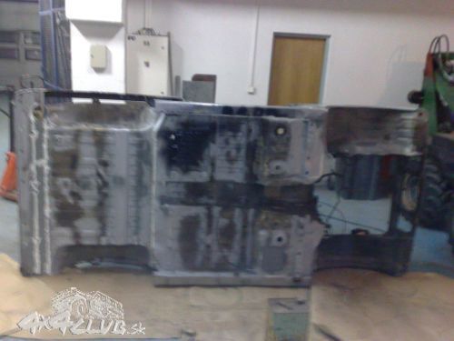

momentálne mám na krku zhnitý celolech... pofotím a pridám
vek: 25
ex: Wrangler 2,5i
ex: Wrangler 4,0i
ex: Cherokee 4,0i
ex: Cherokee 2,5TD
ex: Cherokee 4,0i
now: Ford Explorer
Pon, 26.01.2009, 20:43
Poslať Aha

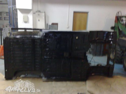

Panko kasle na fotenie a daku archiváciu foto tak aspon ja pridam nastrek podvozku
Pred striekaním
PO striekaní
Pon, 26.01.2009, 23:33

tak ste to vzali pekne od podlahy,len tak dalej :smt023

Je tam tolko roboty ze ak si chces zapamätať čo sa všetko už opravilo, budeš museť systematicky fotiť. A okrem toho je to dobré aj kôli dokumentácii. Ak chceš dačo pozrieť bez toho aby si musel k autu.
Čo sa týka toho náteru. Bude to držať? Aký typ to je?
Uto, 27.01.2009, 20:01
Príspevky: 346
odfotim obal, je to stara vec "asfaltovy lak" , ked to zaschne, je to celkom plasticke.. dam tam tri vrstvy, a dufam to bude oka
Uto, 27.01.2009, 20:23
Príspevky: 747
bado píše:
Ja som miešal asfaltový lak a gumoasfalt 1:1 držalo to ako šlak - a hlavne striekať a nie štetcovať.

taak, pištolou to bolo za par sekund cele, ram som štetcom :(
