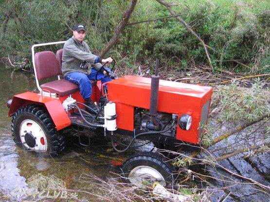

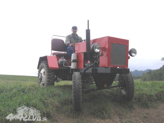

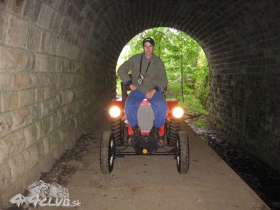

je to domaca skladačka mojho bratranca, viac foto tu nemam, pridam do troch dni podrobnejšie... zadna naprava zužena z P-V3S, predna robena, prevodovka original + ARO 461, motor škoda 1202. ide to ako mala raketa

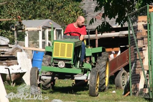

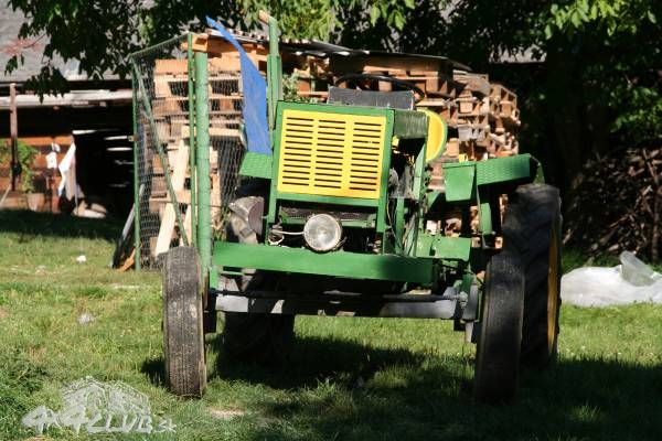

motor š 1202,zadna naprava v3s,uzavierka,2x prevodovka,predna naprava kyvna robená,16 rychlostí,ide jak bejk,hydraulika,kolesa 9.5-24,vpredu 15.Len musím niečo spraviť na zataženie zadku lebo je to lahke a ked natasám na vlečku drevo tak v kopci aj na redukovanej hrabu lebo je to lahučje bud spravim nejaku kocku betonovú za sedanku alebo nejake zavažia na disky.
hej hej.. tento problem mame aj my. na snehu v kopci to hrabe jedna radost, ale ked je sucho nema to konkurenciu.blato- klasicke retaze na V3S a ked ma naseru tak aj duplaky s retazami a ide sa... som z kraja kde taketo mašiny parkuju v každom dvore.. ale najprv som to sem nechcel hadzat.. ale ako vidim niesom sam... cez vikend popridavam zaujimave stroje
