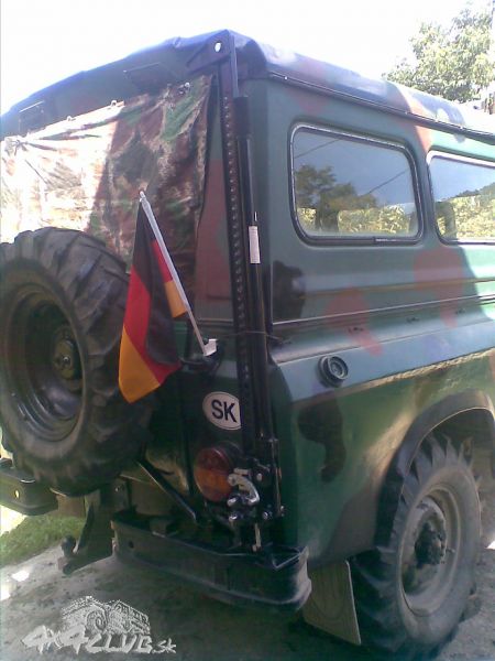

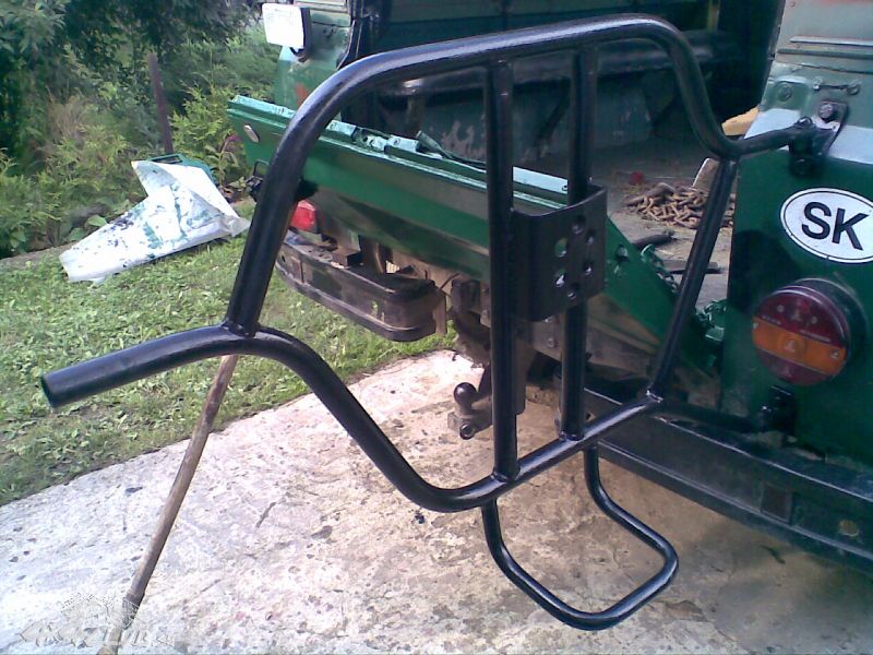

tak už som dlho nedoplnil žiadne fotky, :lol:
docela vela sa toho pomenilo:
zadok zdvyhnutý o 10 cm dlhšími húpačkami,

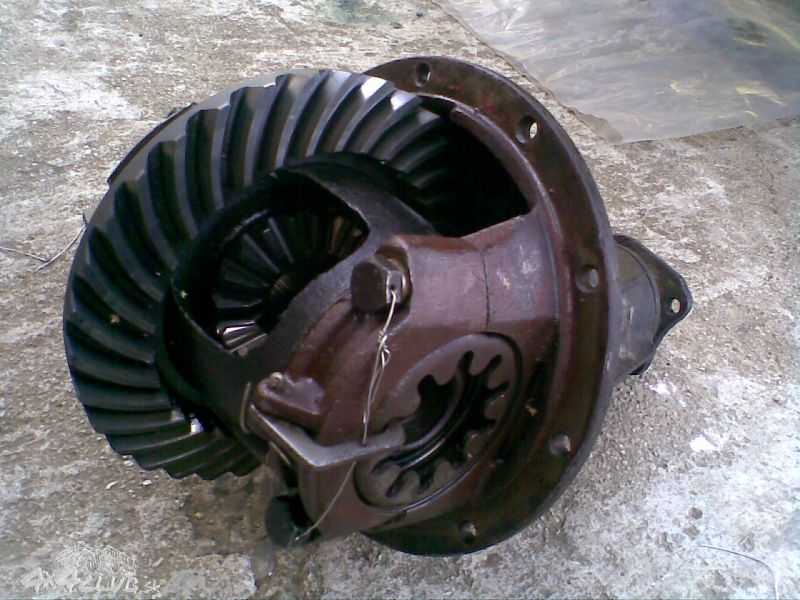

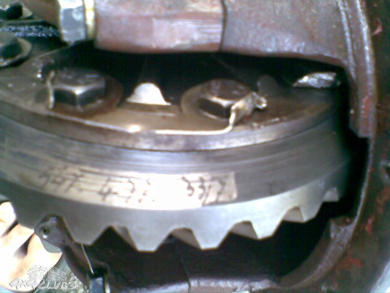

v diferáku sa menili planetové kolá
a prevod 7/33 :wink:
nemohol som za boha zohnat poloos s hrubým drážkovaním tak som kúpil s jemným , no uvidím čo vydržia, pretože na bývalé som sa nemohol vôbec sťažovať :!:

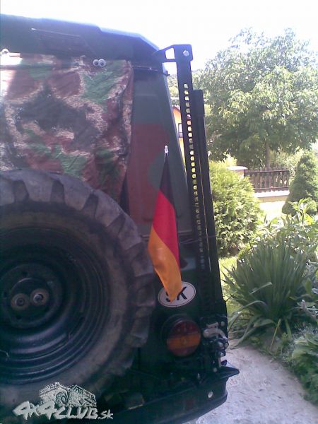

vymenili sme zadné dvere, a pribudol aj džiak rezervy
a pribudol aj hi-lift
