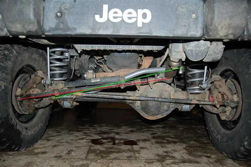

ale jedna vec - predna geometria. Ako kit je to troska nedoriesene. Nato aby sa vobec dalo zatocit kolesami musis dokupit znizenu paku riadenia. Riadenie sa vyriesi, ale tyc riadenia a panhartka potom niesu ani nahodu rovnobezne. Na ceste vo vyssich rychlostiach po prejdeni pozdlznej nerovnosti auto pekne strhne do strany ... dost neprijemne.

rubicon si vystaci aj len s prednym :)

pal píše:
to nieje vecou doriesenia. Vyrobca kitu nemoze predsa tusit, co uzivatel planuje robit s riadenim. A pri tomto druhu uprav sa upravy riadenia povazuju z asamozrejmost. Niekto preraba na hi-steer, niekto dava hydro assist, niekto nechava povodny Y-setup.Tak preto je to tak ako to je.
pal píše:
tak tam je nieco zle.... panharka k ramu je uchytena ako? kolko a kde su vymedzovacie podlozky? Diera na drziaku panhardky je prevrtana presne?

Príspevky: 889
Bydlisko: Ruzindol (TT)
Diera je presna, vsetko riadne utiahnute, ale toto je cisto vec uhlov tyci riadenia a panhartky. Akakolvek nerovnost mi ide hned do volantu, puzdra a silenbleky su velmi presne, bez noveho tlmica citim ze podvozok je bez vole.
