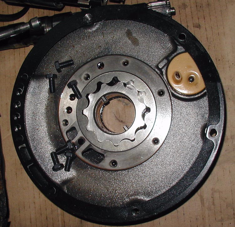

No,tak snad něco.
Tady je to přímo označený:
Tady je pohled na tu membránu zevnitř čerpadla:

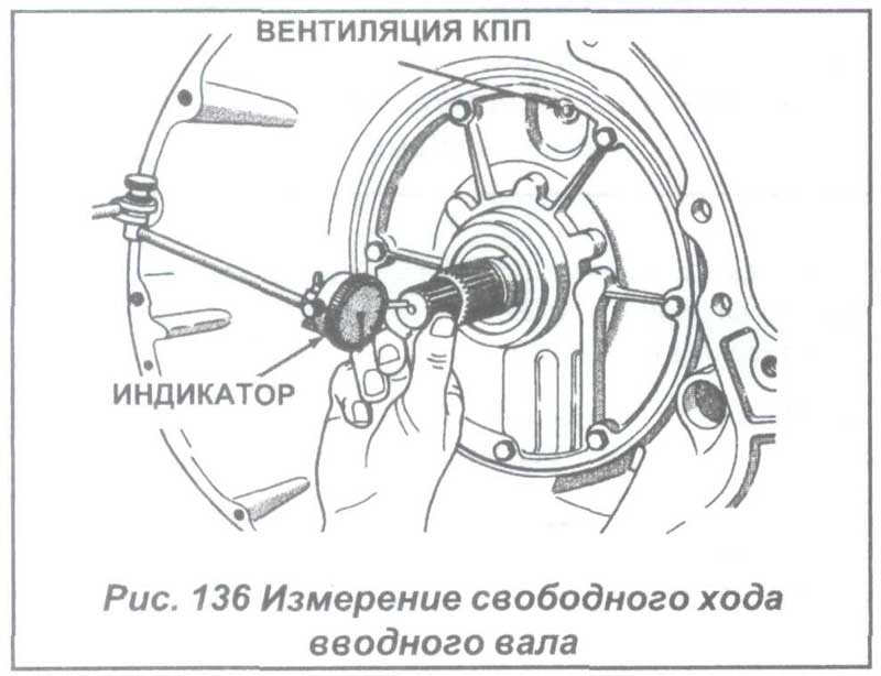

Tohle je sice jiná převodovka ale princip oddechu a polohy čerpadla,stejnej.Ta dirka je to odvětrání.

Dado,jak jsem psal výše:
"Mimo to,tohle je taky místo,kudy se vyvalí olej,když se přelije převodovka olejem.Pak se to mylně identifikuje,že převodovka teče pod měničem. "
Tohle není s mý hlavy ale citace s manuálu.

Jak to myslíš,že kam? Jestli se dostane olej do oddechu tak to pak vyeče touhle dirkou
Pak to teče dolů a někudy to vyteče ven.Ten prostor kolem měniče není nijak utěsněnej a dole je takový krycí hliníkový plech.
Přelitá převodovka,krom toho,že bleje olej ven, je stejně špatně jako málo oleje.je to stejnej průser,zůsobí to stejný škody.

Dekl tam musí bejt,jinak by nešla odšroubovat převodovka od motoru a odpojit měnič.Bejvá od předu v čele převodovky.hned u spoje s motorem.
